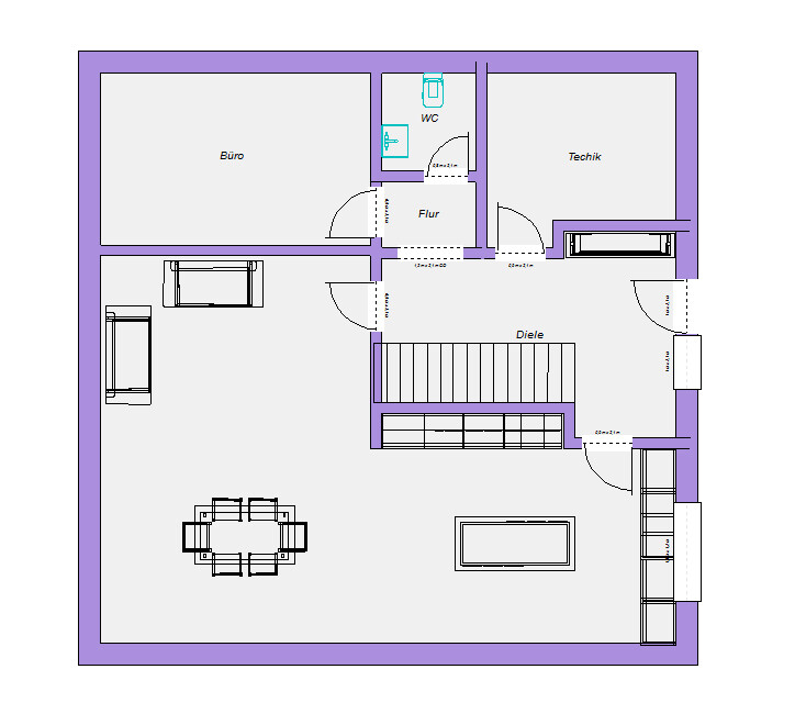

wir lesen schon seit längerer Zeit hier im Forum mit und haben bereits viele Ideen von hier in unsere Grundrissplanung übernommen. Jetzt geht es langsam ans "Eingemachte" und wir wollen unsere Kostenvoranschläge einholen. Änderungen am Plan sind derzeit noch möglich.
Der Plan wurde von einem Bauingenieur nach unseren Wünschen gefertigt.
Wir würden uns über Anregungen und Kritik sehr freuen.

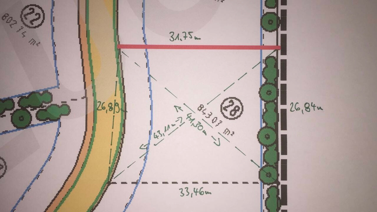

Größe des Grundstücks: 849 qm (ca. NO-SW - also von unten nach oben: ca. 30 Meter (im Schnitt, leicht schräg), von links nach rechts ca. 26 Meter
Hang: Nein
Grundflächenzahl: 0,3
Geschossflächenzahl: 0,6
Baufenster, Baulinie und -grenze: Ja, gibt es, ca. 3 Meter im NO und SW. An den anderen beiden Seiten ist Grenzbebauung möglich.

Was gefällt besonders? Warum?: Offener Wohnraum, gerade Treppe, Galerie, kein "ungemütliches" Treppenhaus, Eckfenster im Wohnzimmer, großzügiges EG.
Was gefällt nicht? Warum? - Aufteilung OG (Abstellraum als Notlösung?), zweite Tür im Bad, Fensteranordnung im Allgemeinen.

Wie seht ihr den preislichen Rahmen, was sind eure schonungslosen Meinungen zum Grundriss allgemein? Möglichkeiten, den Grundriss kleiner zu bekommen?

11ant schrieb:
Ich dachte an es einen Tick gen Osten zu schieben. Ich kapier es immer noch nicht, sorry. Also Haus gerade drin stehen lassen und weiter an die rechte Grundstücksgrenze?
11ant schrieb:
... und die Garage macht sich beim Sichtschutz nützlich.Ich sehe... Noch ein Vorteil Garage und Haus zu trennen...
11ant schrieb:
Das schaut dann aber wirklich aus wie Gamsbart in pink oder Overknees zum Dirndl. Eben disneylandbairisch.Werd ich so der Frau ausrichten!
Maria16 schrieb:
Habt ihr mal nachgedacht, das Haus deutlich zur Straße zu schieben und einen Nordgarten anzulegen? Ggf. auch mit Terrasse, die von der Küche aus zugänglich ist? Nein, haben wir noch nicht. In den Norden sollte nur Holz oder die Wäschespinne.
Maria16 schrieb:
Wir haben im Norden derzeit auch weniger Schatten als zuerst gedacht und wollen irgendwann noch eine Terrasse im Nord-Osten machen, weil dort am längsten Abendsonne hin kommt- im Süden verschattet die Westsonne die Nachbarbebauung!Abendsonne im Nord-Osten?Scheinbar habe ich in Erdkunde nicht aufgepasst. Da denke ich noch einmal darüber nach... Vom Süden kann uns die Sonne nicht genommen werden. Da ist die Straße.
Maria16 schrieb:
Zur Garage: so wie sie jetzt am Haus klebt, frage ich mich, ob da noch ordentlich Platz für ein Podest vor der Haustür übrig ist oder ob man da jedes mal drumrumkurven muss? Bislang gar nicht hinterfragt... Werde ich mal nachfragen.Danke.
Maria16 schrieb:
Außerdem denke ich, dass euch der zweite Durchgang in den Hauswirtschaftsraum dort zu viel Stellfläche kostet. Wenn schon so eine Konstellation von Haus und Garage, dann würde ich eher drüber nachdenken, der Garage ein schickes Vordach zu spendieren, das den Hauseingang mit abdeckt.Ist so geplant. Aber du würdest den Zugang wohl auch streichen, wenn die Garage bleibt wo sie ist?
Maria16 schrieb:
Die Morgensonne wird die vermutlich von der eigenen Garage genommen.
Größere Fenster ändern auch nichts daran, wenn Baukörper Schatten werfen- und das werden allein schon eure Nachbarn tun.Es ist aufgrund des Grundrisses so ausgelegt, dass wir "erst" zwischen 10-11 Uhr Sonne in der Küche haben. Die Garage beeinflusst das nicht viel. Da müssten wir die Küche weiter nach hinten setzen...
Die Nachbarn rechts können uns keine Sonne nehmen. Oben ist Feld unten Straße. Lediglich links wird's mit der Westsonne eng.
Bean84 schrieb:
Die Kosten für Pflastersteine bereiten uns zugegebenermaßen jetzt schon etwas Bauchschmerzen, aber für die Frau ists schon wichtig mit trockenen Haaren ins Haus zu kommen. Habe gerade eine kleine Ewigkeit auf Euer Grundstück geglotzt und überlegt, wie man Garage und Haus besser platzieren könnte, damit die Einfahrt kürzer wird. Mir ist nichts eingefallen. Klar kann man die Garage an die Straße setzen. Dann habt Ihr auf der Süd- oder Westseite immer diesen Garagenklops vor der Nase. Bei einer Doppelgarage mit 6m Tiefe ist das Ding weniger als 10m direkt vor der Terrasse. Das fände ich als Aussicht erst mal bescheiden. Terrasse auf die Nordseite und Haus nach vorn? In diesem Fall hat man ja nicht mal bissl Westsonne am Abend - ne, das würd ich auch nicht machen.
Wenn es nur ein Carport wäre, dann vielleicht das Ding an die Straße, aber so würde ich tatsächlich auch das Geld für die vielen Pflastersteine bevorzugen.
Zum Haus:
So richtig hab ich noch nicht verstanden, wozu eine 2. Eingangstür nach hinten raus da ist. Das würde mich irgendwie nervös machen, wegen Angst vor Einbrechern.
Ich würde vermutlich im Eg mit der Planung in dieser Art beginnen. Für das OG ist es mir jetzt zu spät. Gute Nacht!
haydee schrieb:
Viele Nachbarn muss man auch mögen wäre nicht meins. Ihr habt hintenraus absolute Ruhe.
Die Straßen und Gehwege bei 40 Gebäuden sind auch ganz gut belebt.
11ants Vorschlag ist nicht schlecht.Das mit der Garage nach vorne setzen, sagt mir glaube ich immer mehr zu. Eine kleine Nordterrasse für Rutsche etc. wäre ja ohne Änderung im Grundriss drin. Beim Treppenaufgang ist ne Tür nach außen (Nordseite) geplant.
Das mit den Nachbarn stört uns nicht. Im Gegenteil. Wir wohnen seit Ewigkeiten in der Innenstadt einer größeren Stadt und hatten eigentlich Angst, dass es uns zu ruhig wird. Vor unserer Haustüre fahren aktuell Linienbusse, Blaulichtgewitter etc. Wir sind da einiges gewohnt.
Bin am Handy zu faul für Zitate. Aber du sagst ja selbst, dass der westliche Nachbar die Sonne nehmen könnte.
Ist bei uns auch so- alle Häuser westlich von uns stehen in einer Flucht. Das wirft Schatten auf den Südgarten. Der nördliche Teil ist dann aber von Westen für die Sonne zugänglich, da eben alle auf einer Linie und die Sonne "durch die Häußerschlucht durchbrechen kann"
Du müsstest im Grunde rausfinden versuchen, wie und wo dein Nachbar baut.
Im Hauswirtschaftsraum würde ich zuerst mal schauen, wo welche Geräte hin kommen und ob es sich mit zwei Türen vom Platz her rausgeht.

Zum Haus:
Also die Garage trotzdem am Haus lassen? Ich habe mal die genauen Maße des Grundstücks in den Anhang gepackt. Die Nord-Süd-Achse ist von rechts oben nach links unten. Die Straße verläuft kurvig und der Gehweg kommt auf die andere Straßenseite. Die blauen Linien sind die Bebauungsgrenzen.
Die zweite Eingangstüre ist auch aus der Not geboren, da unser Architekt befürchtet hat, dass dort hinten ohne große Verglasung nicht genug Licht reinfällt und der ganze Treppenbereich dann zu dunkel wird.
Jetzt haben wir uns gedacht, dass man hinter dem Haus eine Wäschespinne aufstellen könnte und dann diese Türe benutzt um die Wäsche aufzuhängen....

Maria16 schrieb:
Du müsstest im Grunde rausfinden versuchen, wie und wo dein Nachbar baut. Ja, das haben wir uns auch schon gedacht. Nur ist es so, dass wir das dort von den 40 Häusern noch kein einziges steht... Die Stadt baut gerade erst die Straßen und Anfang/Mitte nächsten Jahres wollen wir anfangen. Nach drei Jahren soll/muss alles bebaut sein. Also im Prinzip fangen alle nahezu zeitgleich an hoffe ich. Das ist wie eine Lotterie. Das war auch ein Grund, warum wir uns für ein Grundstück mit Ausrichtung zur Straße entschieden haben. Wir sind nur von zwei Nachbarn abhängig, was die Planung betrifft. Der Horror wäre es, wenn wir unser Haus hinstellen und nach drei Jahren ist der komplette Garten dunkel.@kaho674
Danke für die Grundrissplanung, wir hatten Anfangs einen ganz ähnlichen Entwurf im Kopf. Wollten schlussendlich die Treppe aber als richtigen Blickfang haben und haben sie deshalb gedreht. Wir finden die Raumaufteilung im EG eigentlich echt toll. Die Türe im Hauswirtschaftsraum ist natürlich davon abhängig, ob die Garage im Haus bleibt. Die Türe hinter der Treppe steht seit gestern jetzt auch zur Diskussion
Kopfzerbrechen bereitet uns auch, ob wir bei der Raumhöhe bleiben, oder lieber noch eine Steinreihe kleiner werden, die Treppe damit kürzen und auch das Außenmaß. Würde ganz schön an Kosten sparen denken wir, weil ja auch die Fenster/Rollos usw. kleiner werden würden.
Was meint ihr dazu? Unser Architekt sagt, dass man bedenken muss, das man in der Küche die Decke ein Wenig abhängt, um die Abluftanlage für die Dunstabzugshaube unterzubekommen. Aber das könnte man doch auch nur über der Insel machen!?
Das OG entstand aufgrund der Treppe quasi von allein...
Aufgrund der Meinungen hier werden wir Ankleide und Schlafzimmer tauschen. Wir dachten nur wegen "Lärmpuffer" zum Kinderzimmer...
Die Umkleide wahrscheinlich rauswerfen und auch die zweite Tür ins Bad.
