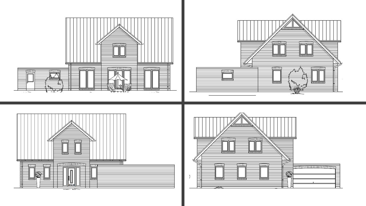

Moin zusammen,
wir bauen momentan unser Einfamilienhaus und haben bewusst auf Spots im Dachüberstand verzichtet und möchten das Gebäude gerne von unten anleuchten.
Hier sind wir uns aber sehr unsicher bei folgenden Themen:
- Anzahl der Leuchten
- Platzierung der Leuchten
- Anstrahlwinkel
- Welche Leuchten sind zu empfehlen? Das Garagentor soll auch beleuchtet werden, dann müsste die Leuchten befahrbar sein etc.
Kurz gesagt, das Thema ist für uns komplettes Neuland und ich würde mich freuen, wenn hier die ein oder andere Idee in den Raum geworfen wird.
Außenansicht von unserem Einfamilienhaus findet ihr Anhang.
Vielen Dank 🙂
Viel Glück
Vier Ansichten eines zweigeschossigen Hauses mit Satteldach, Holzverschalung, Terrasse und Garage.

Oh Gott bitte mach das nicht … schon mal
Was von Lichtverschmutzung gehört ?
wie oft soll das denn angehen , wieviel Leuchten stellst du dir da vor ?
Dein Haus Ist doch kein historisches
Wahrzeichen… hast du Nachbarn ? Na die werden sich bedanken ….

Diese Dauereffektbeleuchtung würde ich nie machen. Licht dort hin wo du es brauchst, aber nicht mehr.

Auf Dauer soll das ja nicht anbleiben. Großteils läuft das über Bewegungsmelder.

Lichtverschmutzung ist mir tatsächlich noch nicht geläufig. Werde mich morgen mal dazu einlesen.
Wenn ich das Licht aus dem Dachüberstand nach unten strahlen lasse, ist der Unterschied doch gar nicht so riesig oder habe ich einen Denkfehler?

Von unten ist komplizierter, da man sehr aufpassen muss, nicht zu blenden. Im Boden eingebaute Strahler haben immer Probleme mit Kondenswasser, Erfspieße bleiben nicht fest stehen… Und es sieht meist unnötig dramatisch aus.
