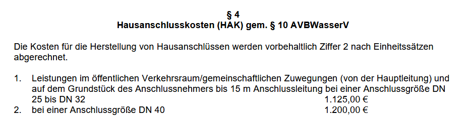

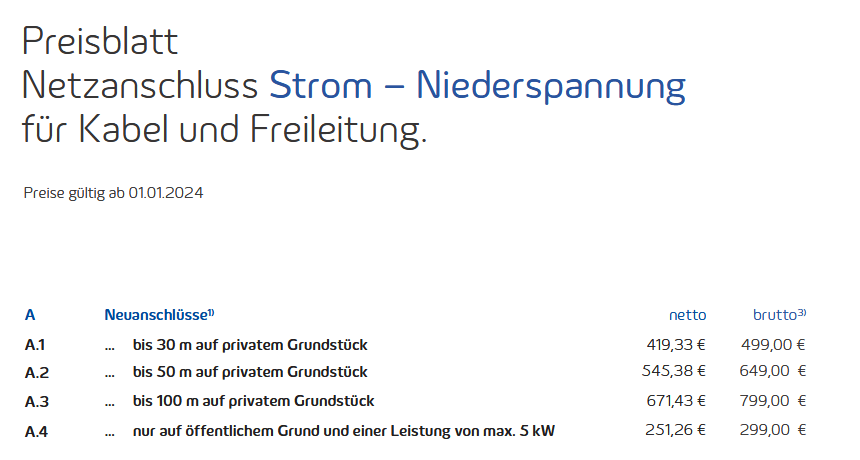

Hausanschlüsse für Wasser und Strom betragen zusammen 1500€.

MachsSelbst27.01.26 10:00Wenn dir eine Firma den Rohbau schon so angeboten hat, dann macht eigentlich gar keinen Sinn mehr noch den Grundriss zu diskutieren, denn für das Angebot muss ja schon die Statik stehen. Änderst du die jetzt nennenswert, ist der Preis doch dahin.
Du liegst mit den Gewerken, die du meines Erachtens zu günstig annimmst, wenn du die als Privatmann ausschreibst, schon zu günstig und hast noch etliches vergessen. Baustellenklo, Bauwasser, Baustrom, Hausanschlüsse, Telekom, Genehmigungen, Baustraße, Trockenbau. Den Schmutzwasseranschluss stellt der Rohbauer her? Übernimmt der auch die Einmessung und Absteckung?
Das mag für dich alles wie Kleinigkeiten klingen, aber die kleinste Verrechnungseinheit beim Neubau ist der Tausender. Abstecken/Einmessen 1.000, Bauwasser/Baustrom 1-2.000, Hausanschlüsse 10.000, Telekom rund 1.000, Baustraße 1-2.000, Schmutzwasseranschluss je nach Länge auch gerne mal 2-3.000...

MachsSelbst27.01.26 10:01Buddy90 schrieb:
Hausanschlüsse für Wasser und Strom betragen zusammen 1500€.Da hast du eine 0 vergessen.
Das Angebot ließe sich ja noch ändern... Darum frage ich ja auch vorher hier nach...
-Baustellenklo, Baustromkasten, Kranstellplatz und Kranvorhaltung, Absteckung ist schon im Rohbauer angebot enthalten.
Hausanschlüsse hatte ich ja bereits geschrieben das die zusammen 1500€ kosten. Diese sind bei uns klar aus den Dokumenten der Versorger ersichtlich und richtet sich rein nach der Baulänge auf dem Eigentumsgrundstück. Telekom mit 800€ kommt dazu, sorry!
