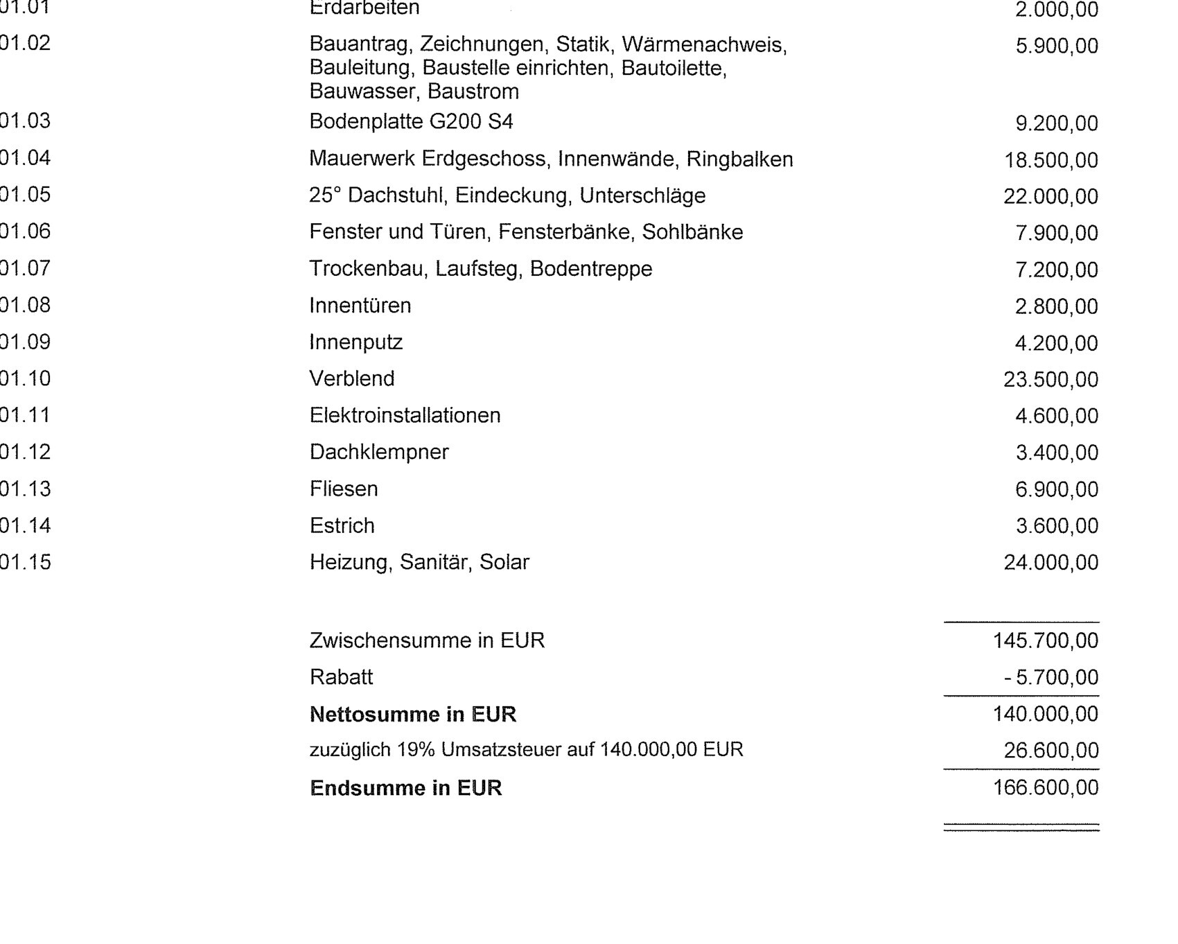

Hier eine Aufstellung von aufgeschlüsselten Baukosten. Das heisst: Maurer, Heizung/Sanitär, Fliesen, Dachdecker, Trockenbau, das sind die echt grossen Posten. wer da Eigenleistung bringt, der spart.
Baukosten-Rechnung mit Posten wie Erdarbeiten, Bauantrag, Bodenplatte und Zwischensumme
Peanuts74
20.02.17 11:10
Das sind aber nur die Lohnkosten, oder?
