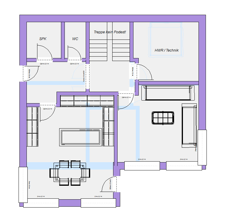

ᐅ Einfamilienhaus, ca 140 m², 2 Kinderzimmer - Was haltet ihr vom Grundriss?
Erstellt am: 04.08.18 14:18
Stege90
04.09.18 13:52
Diese Absurdität erreicht man, wenn die Speis unbedingt von der Südküche aus zu erreichen sein muss
So isses. Rüber zum Hauswirtschaftsraum läge die Speis dann zwar nicht flurlos bei der Küche, aber dafür im Norden.
04.09.18 23:19
Das wären dann 2 Meter Flurbreite, die zu überwinden sind, dafür aber eine Speis, die zu nutzen ist und außerdem eine bessere Raumaufteilung.
Und jetzt kommt wer und sagt, dass das schlechter, komplizierter oder unmöglich ist...

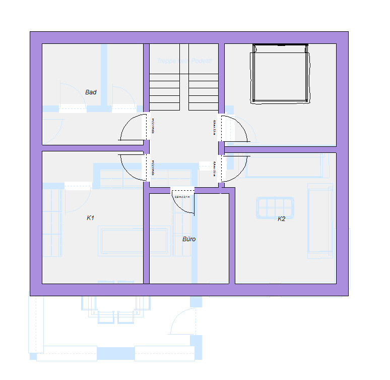

kaho674
05.09.18 10:45
Ich könnte mir hier auch ein Satteldach mit Schleppdach gut vorstellen:
Grundriss eines Hauses: Wohnzimmer, Essbereich, Küche, WC, Speisekammer (SPK), HWR/Technik, Treppe.
Grundriss eines Hauses: Bad, Büro, K1, K2, Zentralflur, Treppenhaus.
(Skizze!)
05.09.18 15:05
Aber der TE hat doch schon gesagt
Stege90 schrieb:
An der Raumverteilung werden wir so nichts mehr ändern.
- also, was mühst Du Dich noch, noch dazu mit so einem Vorschlag der die Anordnung noch´mal ordentlich durchrührt ?
kaho674
05.09.18 15:43
Du weiß doch, ich verwirre die Leute gern mit Alternativen.
Abgesehen davon erweckt der direkt im Anschluss folgende Satz:
Stege90 schrieb:
Wir wollen aus dem was nun gegeben ist noch das beste rausholen, ...
nicht gerade den Eindruck, dass der TE sein Traumhaus plant.
05.09.18 17:20
Ich interpretiere das eher so: wäre das Grundstück zwei Meter länger oder breiter, würde der TE dem Eingang ersparen, zur Ecke des Carports hingedrängt zu werden - aber den Jrundriß nach ostpreußischem Geschmack willerjanechanders.
