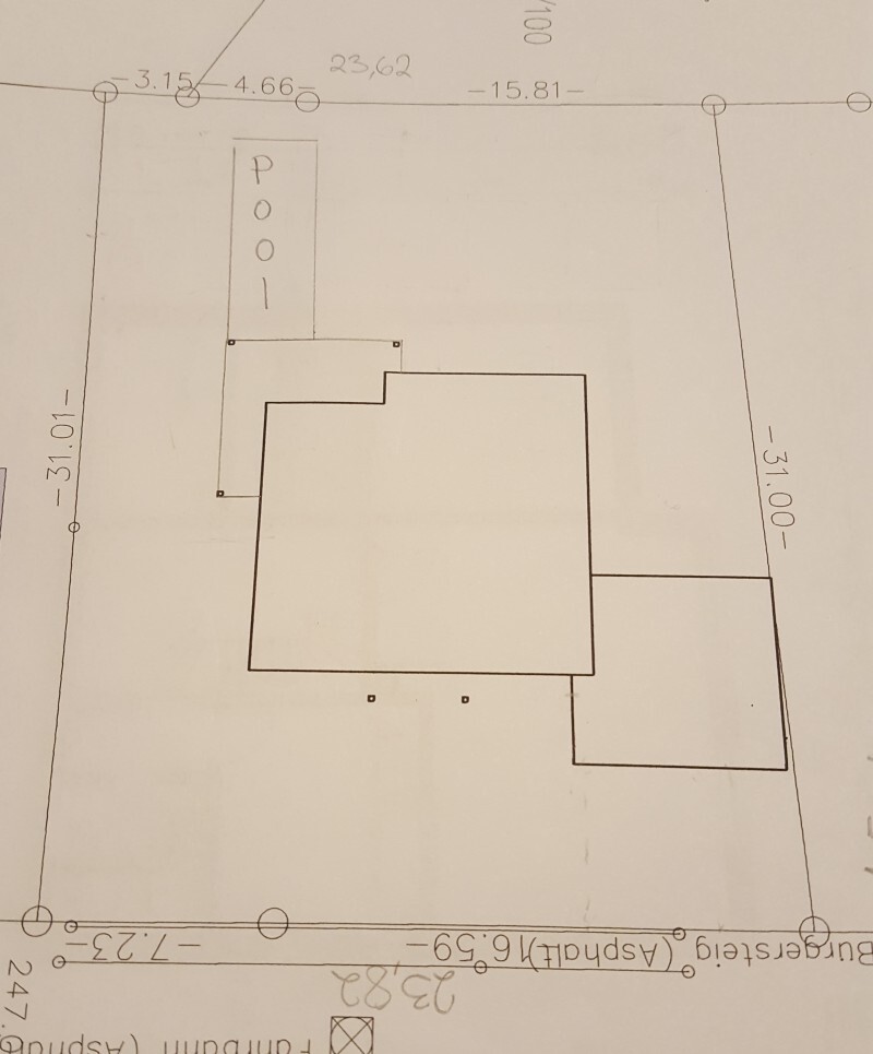

In der Höhe wo die Terrasse abschließt, soll eine Küchenbar hinkommen.
So sollte es meiner Meinung kein Problem sein, eine U-Form Küche einzubauen,
wo genug Raum zum Kochen ist.
Lageplan werde ich noch einfügen, damit auch der Standort vom Pool ausführlich diskutiert werden kann.
Die Positionen der Dusche/Wanne,WC ist noch nicht festgelegt. Wir werden diese mit unserem Sanitärhändler genau durchgehen.
kbt09 schrieb:
Nicht zu kritisieren sind 200qm, leider zu kritisieren ist das Ergebnis.
Küchenmöblierung will ich mal sehen, durch die Hauswirtschaftsraum-Planung wird das schon eher ungünstig.
Leider fehlt ja auch ein Lageplan, z. B. der eingezeichnete Pool. Liest sich aber eher so, als wenn man dann naß durchs Wohnzimmer wieder ins Haus kommt. Daher würde für mich generell die Lage von Haus/Pool, Terrasse zu überdenken sein.
Bad .. 14 qm ok, aber Position Dusche/WC ... nee. Ob man das Bad von 2 Seiten betreten können muss, das ist dann schon eher Geschmackssache. Gebe nur den Punkt "Teenager und Schlafbesuch" zu bedenken. Im Schlafzimmer würde mich mal die Bettposition interessieren, ja vermutlich an der Nordwand .. Da entsteht dann wirklich viel viel ungenutzter Raum. Optimalere Platzausnutzung im OG würde es wohl auch erlauben ein kleines zweites Bad zu installieren.
Aber, wie gesagt, Lageplan fehlt und ich würde da die Poolnutzungsabsichten nochmal durchdenken.

SebastianV.
09.12.16 15:18
Anbei der Lageplan. Den Pool wollte ich in Westausrichtung bauen, da er nach Nord zu sehr das Grundstück einnimmt. Gerne andere Vorschläge zu Ausrichtung,Größe (geplant sind ca. 9x3m.)
