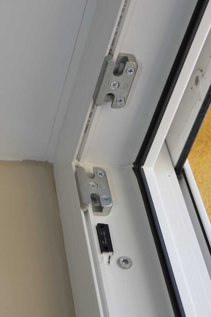

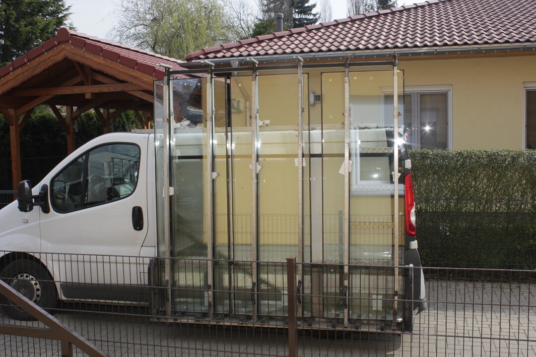

Mittwoch kam endlich unser neues P4A-Glas und die Fenster haben jetzt auch überall wo es ging Pilzköpfe.
Weißer Transporter mit verglastem Seitenaufbau aus Metallrahmen; Haus im Hintergrund.
Nahaufnahme eines weißen Fensterrahmens mit Metall-Scharnierplatten, Schrauben und schwarzem Riegel.

Was ist das kleine, schwarze da? Ein Alarmkontakt?
Mycraft
07.04.17 13:14
Ja ein Reed...missbraucht für:
  • Alarmanlage
  • Öffnung der Rollläden
  • Anzeige des Zustands des Fensters (Offen/Kipp/Geschlossen) unten ist ein weiterer
sirhc
07.04.17 13:49
Interessant. Ich bin da zu blöd für, zu verstehen was alles möglich ist.
Wir haben auch Kontakte an allem, was sich öffnen lässt.
Unterscheidung ist auch möglich, also Anzeige des Zustands des Fensters (Offen/Kipp/Geschlossen), und das kann man dann zu einer Alarmanlage zusammenschließen.
Dass das mit Rollladen kombinierbar ist wusste ich nicht.
