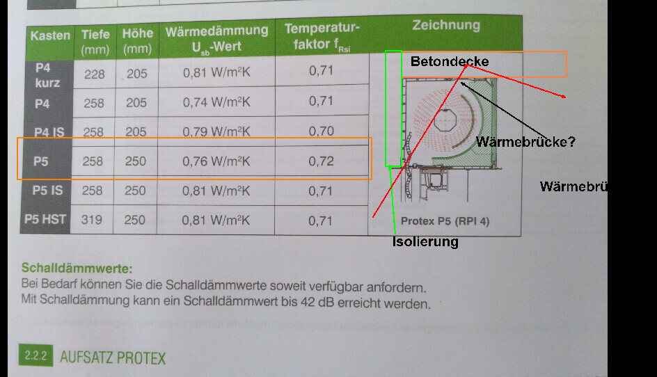

dertill schrieb:
Wieso da ein Rollladenkasten in das Sichtfeld des Fensters montiert werden sollte, verstehe ich nicht.
Es würde den Fensterbauer auch disqualifizieren, diesen Schildbürgerwunsch zu erfüllen.
Die Vorgehensweise sollte selbstverständlich so sein: Das Fenster erhält eine Blende in Höhe des Rollladenkastens, sodaß dieser später auf einer beliebigen Seite nachgerüstet werden kann. Von außen kommt ein Putzträger davor, und von innen wohl am besten ein Sturz "in Trockenbau".
Ich persönlich bin ja der Meinung, Sonderfürze sollte nur jemand haben wollen, der auch eine konkrete eigene Vorstellung von ihrer technischen Umsetzung hat.
Ganz ehrlich: die wirtschaftlichste pragmatische Lösung ist, die Fenster schlicht mit Rollladenkasten zu bestellen und lediglich die Panzer und die Gurte wegzulassen. Alles andere ist im Grunde Schildbürger-Komplizierthuberei.
Thomas198013.08.18 21:06
Danke für die Antworten. Ich habe einmal den Aufsatzrollladenkasten vom Fensterbauer hier im Anhang dargestellt. Sollte ich mir Eurer Meinung nach um die Wärmebrücke, die theoretisch zwischen PanzerÖffnung und nicht gedämmtem oberen Bereich des Rollladenkastens zur Decke hin entsteht, Gedanken machen?
Technische Bauunterlage zur Dämmung und Wärmebrücken, Gebäudehülle und Dämmwerte
fensterbauer
