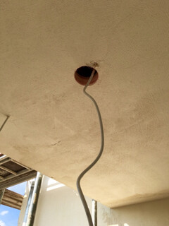

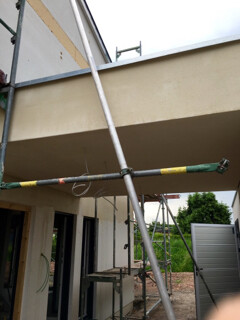

Ich möchte je 2 LED- Spots (Osram Ivios LED III 10 Watt) in mein Terrassendach und in meine Eingangsüberdachung einbauen.
Die Flachdächer wurden unterhalb der Steinwolle mit OSB-Platte, Polystyrolplatte und Grundputz geschlossen. Vor Aufbringen des Endputzes habe ich mit einer Bohrkrone Löcher für die Lampen durch das Styropor und die OSB-Platte gebohrt.
Ist es ausreichend, wenn ich mit Abstandhaltern die Steinwolldämmung nach oben schiebe, wegen der Wärmeentwicklung.
Ich bin mir noch unsicher wie ich die Einbauleuchten befestigen soll, da die Klammern, wegen dem direkt angrenzenden Styropor nicht nach unten gedrückt werden können.
Was würdet ihr empfehlen?
Im Anhang übersende ich auch ein paar Fotos.
Außenansicht einer Baustelle mit Gerüsten am Rohbau und Fassadenelementen sichtbar
Loch in der Decke mit freiliegendem Kabel – Baustelle und Baumängel sichtbar

Mir ist nicht bekannt wie warm die Lampen werden. Aber dennoch würde ich mir mehr Gedanken wegen dem Styropor als wegen der Steinwolle machen.
Mycraft12.06.16 13:17
Ich würde passende Gehäuse einbauen und in diese dann die Lampen...dann hast du keine Probleme mit der Befestigung und auch nicht mit der Wärmeentwicklung.
Schau mal nach Kaiser Halox
