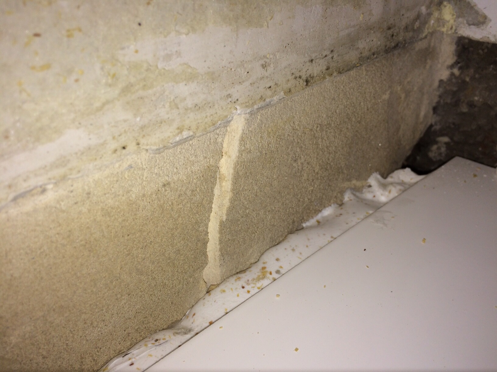

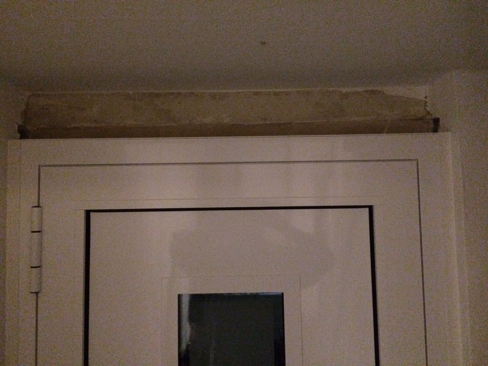

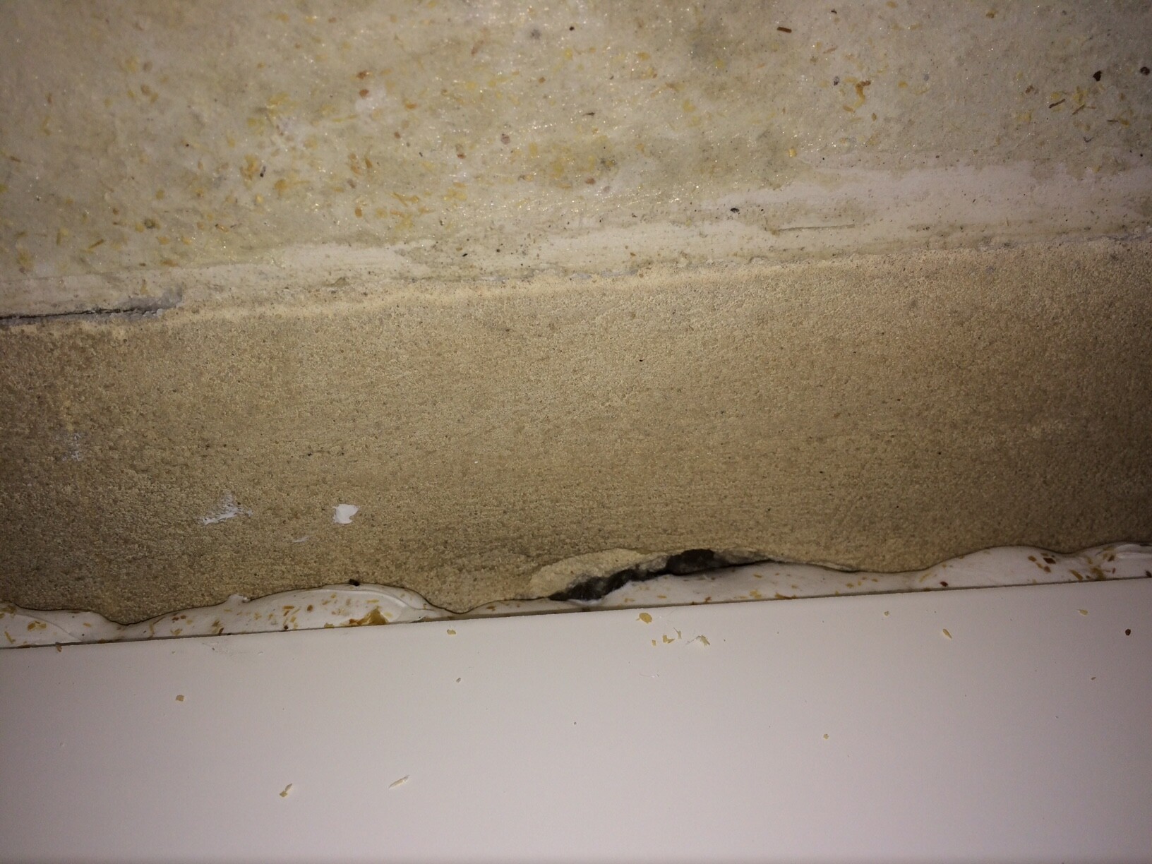

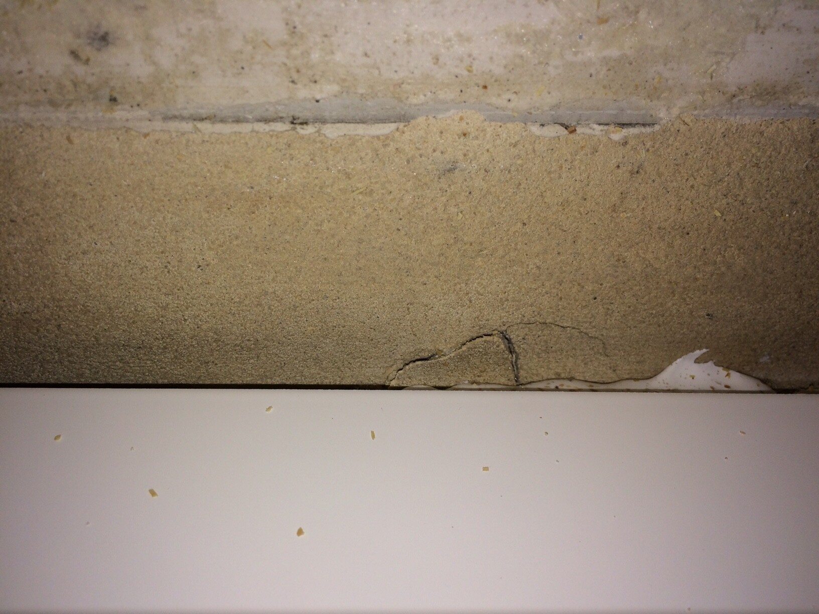

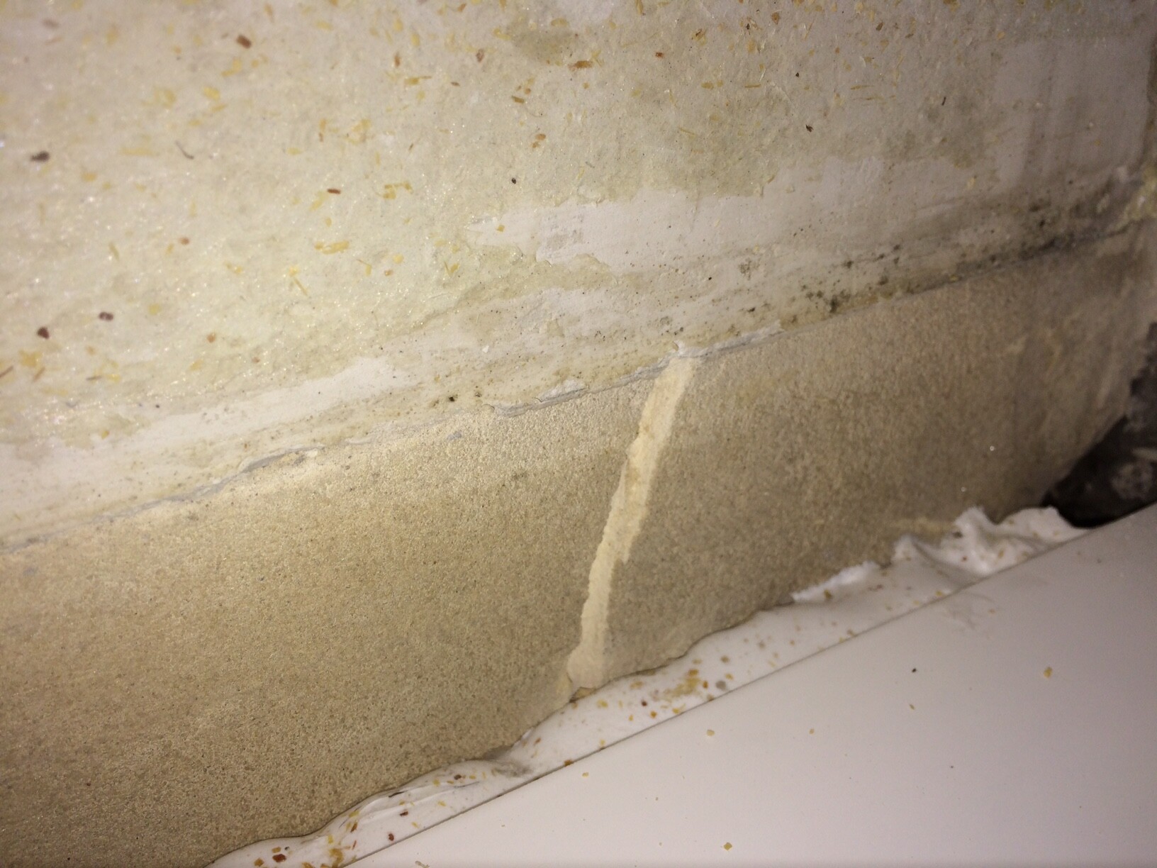

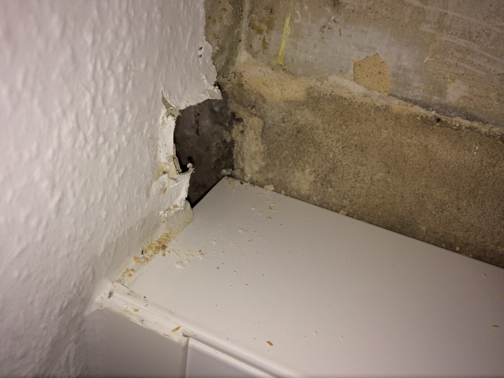

19.01.16 22:01
Hier die Bilder dazu. Ansicht : Innen, Leiste von oben. Man sieht, dass von links nach rechts der Spalt immer größer wird. Man könnte quasi mit einer Nadel zum äußeren Silikon durchpieksen, Abstand ca. 2 cm.
