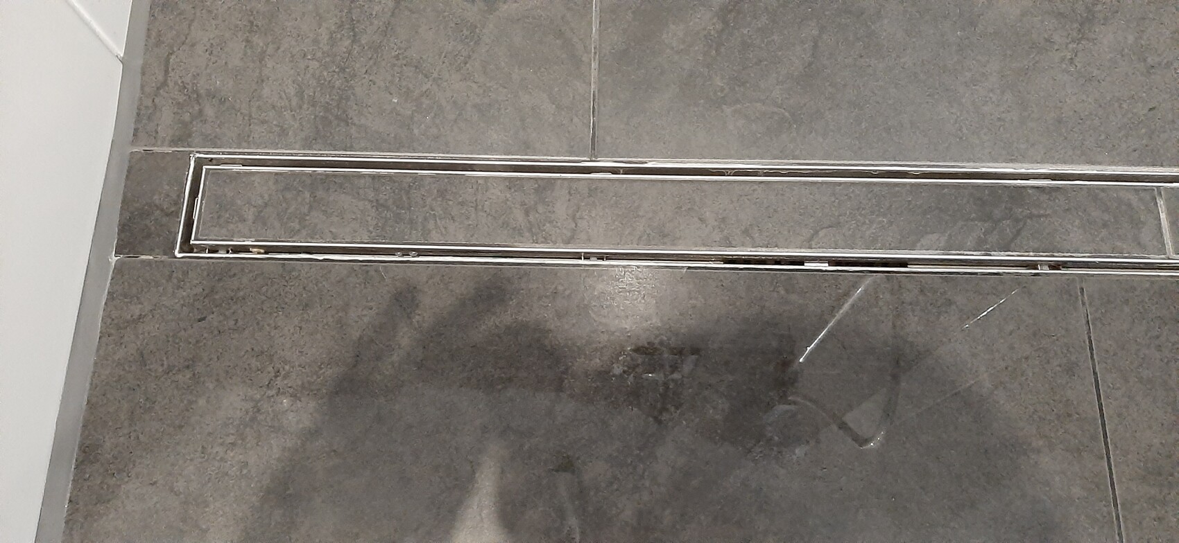

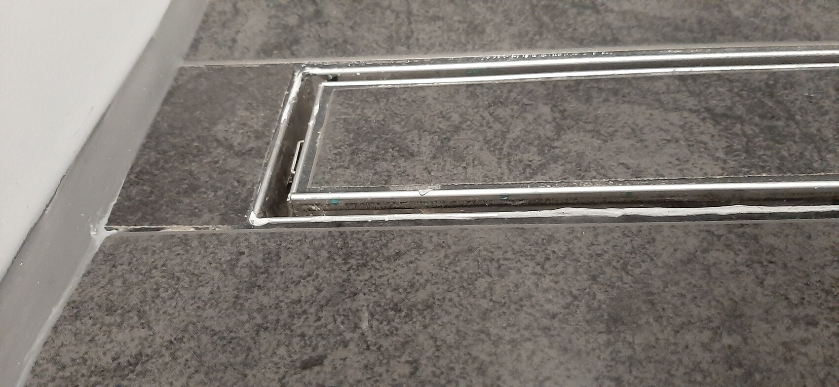

Hallo. Die Duschrinne bei unserem Neubau wurde 2 bis 3 mm zu hoch eingesetzt. Dadurch läuft das Wasser nicht korrekt ab. Ich denke mal, dass 300 ml immer davor stehen bleiben. Das Wasser steht dann vor der Kante und berührt dadurch seitlich das Silikon. Dadurch löst sich an der Stelle (Übergang zwischen Wand und Bodenfliese) das Silikon ab denke ich (es ist Silikon in anthrazit und wird an der Stelle heller). Es ist direkt über der Fliesenfuge.
Ich habe nachfolgende Rinne geholt:
VILSTEIN Duschrinne 70cm, Edelstahl Bodenablauf Komplettset, extra flach, Siphon mit Geruchsstop, Haarsieb - Befliesbar
Kann ich die Rinne einfach etwas abschleifen (eventuell ganz oder nur eine kleine Rinne bilden)? Bei Edelstahl sollte das doch gehen oder?
Wende dich an den Fliesenleger geht leider nicht, da ich keinen Beleg habe.. Nächstes mal läuft das anders!

Haas-handwerk10.10.20 09:51Hi,
Theoretisch könntest du das mit dem abschleifen versuchen aber dabei besteht die Gefahr, daß die bearbeitete Stelle dann anfängt zu rosten (nicht der Edelstahl aber die Partikel von der flex die sich darin fest setzten.) Außerdem kann eine scharfe Kante entstehen. Zuletzt könnte es passieren daß die Fuge oder Fliese verletzt wird und das sieht dann 1. Unschön aus und kann 2. Zu Undichtigkeit führen.
Die einzig richtige Lösung wäre die besagten Fliesen die zu tief sitzten rauszunehmen und wieder korrekt einzusetzen.
Alles andere wird dir langfristig keine Freude bereiten

hampshire10.10.20 10:07Tx-25 schrieb:
Wende dich an den Fliesenleger geht leider nicht, da ich keinen Beleg habe.. Nächstes mal läuft das anders!Beanstandungen sind erstmal keine Sache eines Beleges, sondern der Kommunikation und des Anstands. Durchsetzen kannst Du nichts. Sprechen schon.Solange die Fugen dicht sind hast Du kein wirkliches Problem. Nimm nach dem Duschen kurz einen Abzieher und gut ist.
