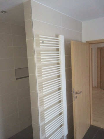

wir planen in unserer Dusche eine Nische/Ablagefach in den Maßen 50 x 30. Nun fragte mich der Bauleiter in welcher Höhe wir diese gerne haben möchten. Daher die Frage an Euch, wer auch so eine Nische/Ablagefach hat und in welcher Höhe diese bei Euch anfängt? Interessant sind auch mal eure Maße zum Vergleich.

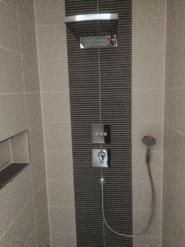

Legurit 30.06.2016 12:04
Wir haben uns etwas an den Fliesen orientiert - also ich glaube unsere geht von 1,2 m bis 1,5 m und ist 30x30. Hat eine sehr gute Größe und Höhe für Duschzeug - da begrenzt beugt es auch etwas der 400-fast-leere-Flaschen-Problematik vor.
Tommes78 30.06.2016 12:17
Genau da hatte ich dran gedacht das man sich an die Fliesen orientieren sollte. Da aber im Vorfeld das Fach reinkommt muss denke ist 120 m eine gute Höhe auch in Abstimmung mit Fliesenformat 30x60.

Doc.Schnaggls 30.06.2016 12:34
wir haben unsere Nische sowohl von der Größe (so groß wie eine Fliese 30 x 60) als auch von der Höhe (oberhalb der 4. Reihe - also grob bei 1,20m + Fugen beginnend) einbauen lassen.
Von der Tiefe her würde ich als Minimum 10 cm empfehlen - so passen Duschgel & Shampooflaschen auch quer rein.
Worauf Ihr aber unbedingt achten solltet: Die Fliese, die den Boden der Nische bedeckt sollte Euer Fliesenleger mit ganz minimalem Gefälle zur Dusche hin Verlegen - so kann Spritzwasser aus der Nische selbstständig ablaufen und muss nicht immer manuell rausgewischt werden.
Bei uns ist auch ein leichtes Gefälle drin, das funktioniert so perfekt ohne dass man Gefahr läuft, dass einem die vollen Shampooflaschen rausrutschen und die Zehen zertrümmern...
