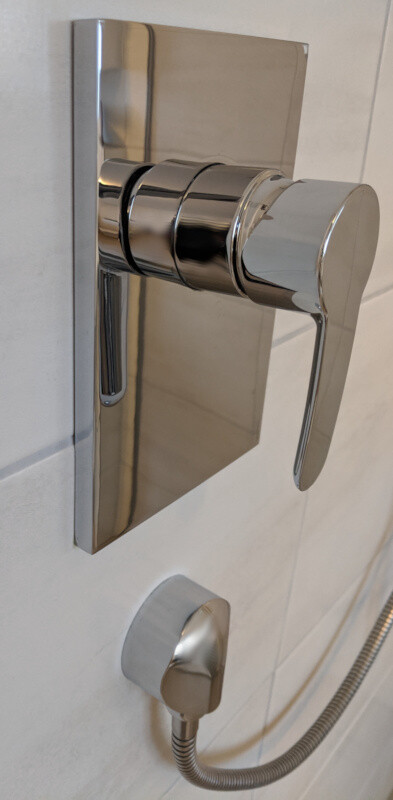

DennisKIn dem relativ neuen Haus (4 Jahre alt), welches wir gemietet haben, ist leider nur ein Einhebelmischer in der Dusche verbaut. Der nervt mich eigentlich schon seit Anfang an, seit ich eine Regendusche verbaut habe aber noch viel mehr, da man da öfter die Menge des Wassers anpasst und sich dabei immer die Temperatur verändert (mit Kindern richtig ätzend). Daher wäre ein Thermostat viel praktischer.
So nun sehe ich diese Thermostate immer nur in einer Variante, in der von zwei Seiten das Wasser zugeführt wird. Wir haben hier aber so einen Einhebelmischer ohne sichtbare Zuleitung. Nun stellt sich mir die Frage: Lässt sich das auch auf ein Thermostat umbauen und wenn ja, ist das auch in einem Mietshaus möglich oder muss man dafür irreversible Veränderungen vornehmen?

Wenn man die Menge des Wassers nicht ändert, dann bleibt die Temperatur gleich und es gibt keine Schwankungen. Nur wenn man z.B. die Menge verringert, dann wird auch die Temperatur höher, aber auch das konstant.
Ok, wenn ein Austausch wegen der Unterputz-Geschichte sowieso quasi nicht möglich ist, dann spare ich mir glaube ich den Aufwand der Demontage :/

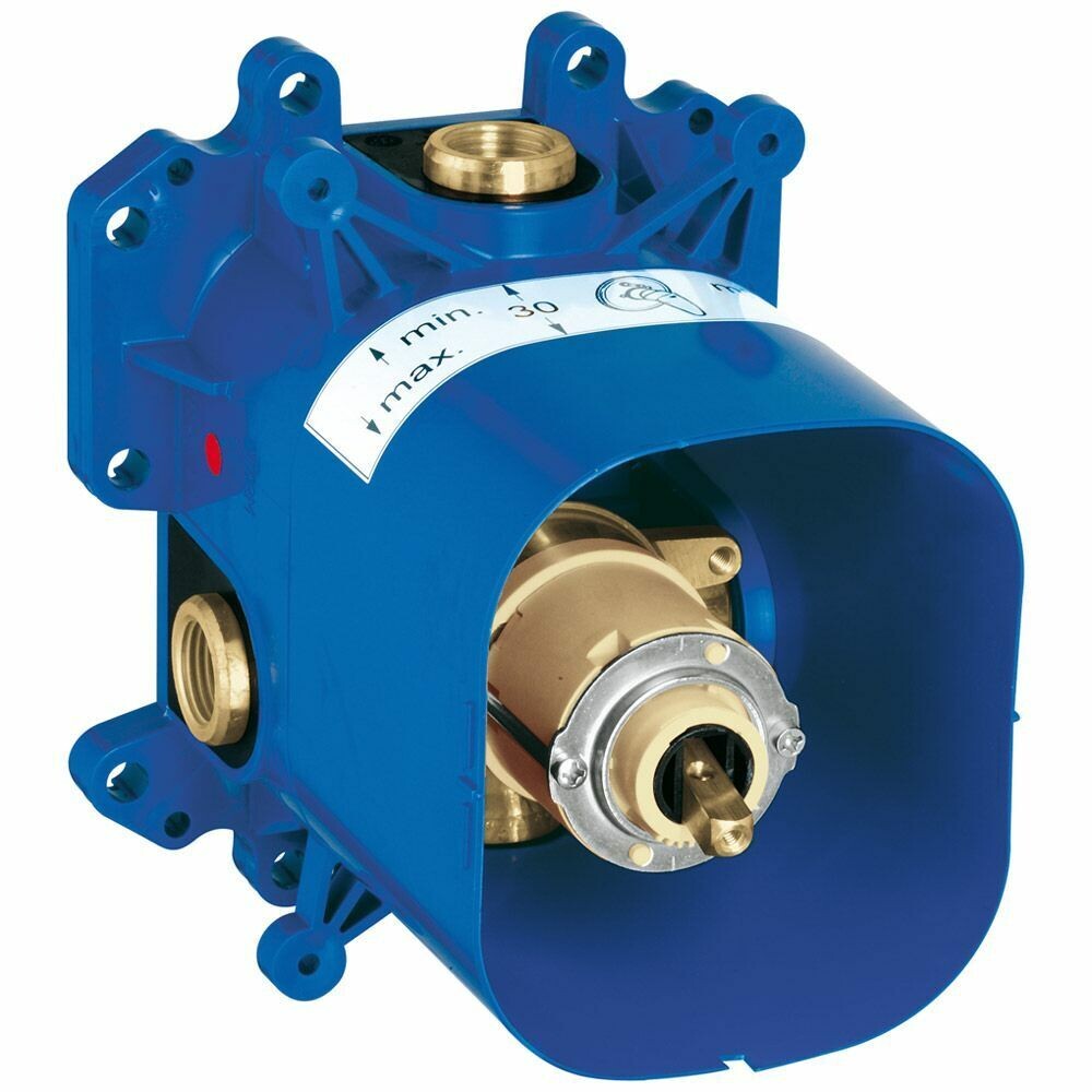

Hänge mich mal an... @Mycraft mehr aus Interesse, da ich schon mal darüber nachgedacht habe....
Mir hat mal jemand erzählt (allerdings auch kein Profi), dass bei manchen da eine spätere Umrüstung möglich ist. Bei mir z.B. Hansabluebox mit Absperrung. Hab's dann aber wieder verworfen, weil mir es dann keine paar Hundert Euronen wert war eine eigentlich fast neue Armatur auszutauschen.
- Ist das grundsätzlich mit der Hansabluebox möglich?
- Wie funktioniert das dann? Ich brauch ja dann an einer Armatur sowohl Wasserverstellung (mit Umschalter Kopfbrause/Handbrause) als auch die eigentliche Temperaturverstellung. Klassisch ist das ja getrennt.
