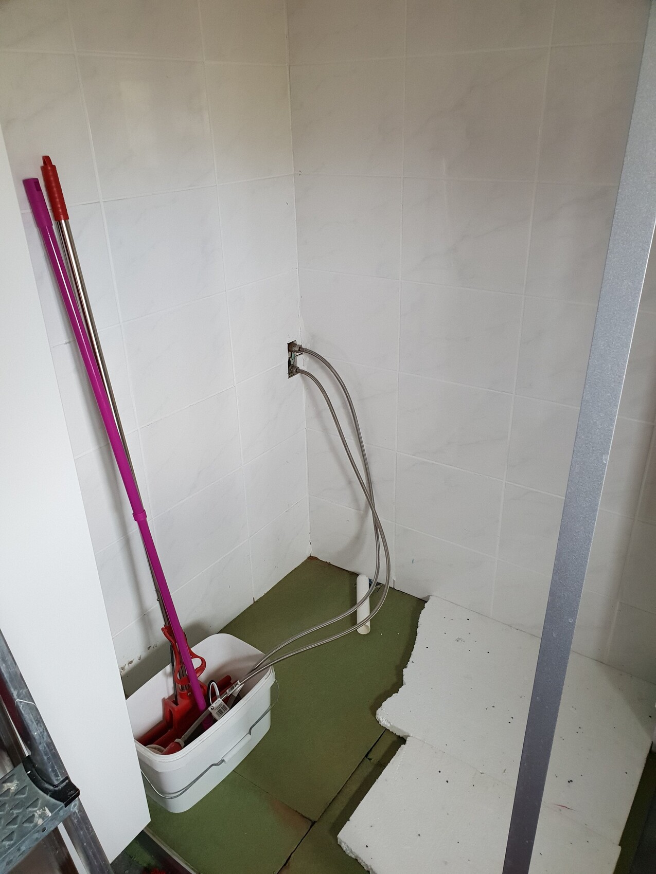

Wir hatten bis vor 3 Tagen eine Komplett-Dusche ( Duschtempel) der hat sich nach 6 Jahren verabschiedet. Jetzt will ich eine Duschtasse bauen. Ich weiß das Gefälle zum Abfluss muss 2% haben. Ich möchte eine Schalung bauen max 5cm hoch in den Bereich dann Styroporplatten auslegen und das ganze mit Estrich füllen. Den Estrich dann noch befliesen. Der Ablauf ist im Boden und hinten an der Wand. Wie Dick sollte der Estrich sein? Und wie bekomme ich am besten das Gefälle hin ? für Tipps bin ich gerne offen.

Kannst auch mit einer Trockenschüttung und einem befliesbaren Element arbeiten. Hat den Vorteil, dass das Gefälle schon drin ist und es auch dicht ist und eine eingebaute Abflussöffnung hat - Anbieter gibt es genügend.
