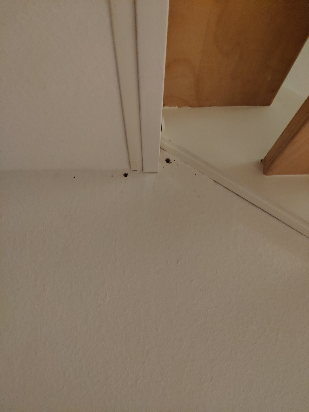

Hallo, ich müsste ein Loch durch eine Innenwand eines Hauses mit Holzständerbauweise bohren. Wie müsste ich genau vorgehen? Einfach ansetzen und durchbohren? Oder wie finde ich eine geeignete Stelle? Danke für Eure Tipps. Ashley

Holzständerbauten haben ja innenliegend meist Mineralwolle etc. Da laufen aber unter Umständen auch Kabel durch die sich nicht weit genug wegbewegen können wenn du die genau mit einem spitzen Holzbohrer triffst. Es gibt zwar Installationszonen (kann man googlen). Ansonsten aber sicherheitshalber so ein Suchgerät für Kabel und Metall anschaffen damit du nicht was Wichtiges triffst. Dann kann man rein theoretisch einfach (vorsichtig) losbohren. Die spannende Frage ist natürlich wie gross das Loch werden soll und was dann damit gemacht werden soll

Hallo, das Loch muss nicht groß sein. Es soll ein LAN Kabel durch. Strom etc verläuft dahinter mE nicht. Kann da ansonsten Metall oä sein? LG

Stell doch mal ein Bild hier rein, wo du durch bohren willst, vielleicht kann man dir dann besser helfen!?

Hallo, hier ein Bild. Ich hatte Mal an zwei Stellen gebohrt bin aber jeweils auf härteres Material gestoßen und war unsicher, ob ich mit Gewalt durch soll.
Weißer Boden, Türrahmen links und Holz-Tür rechts; mehrere dunkle Bohrlöcher am Boden.

Vielleicht bist du da auf einen Balken gestoßen!?
