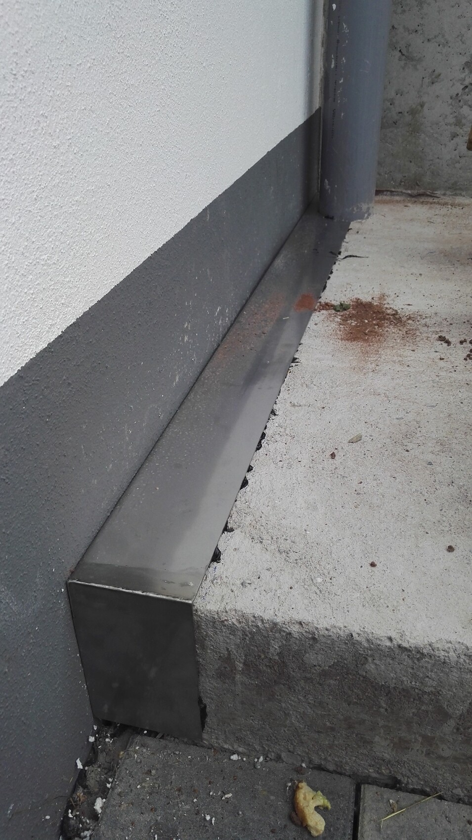

wir haben an der Hauswand ein kleines Betonpodest für Regentonnen gegossen.
Zwischen dem Podest und der verputzten Hauswand befindet sich noch ein Dickanstrich, eine ca. 5cm Starke Dämmplatte sowie eine Noppenbahn.
Nach dem Hartwerden habe ich die Dämmplatte mit dem Cuttermesser ca. Bündig oben abgeschnitten.
Jetzt sieht man aber noch die Dämmplatte. Das würde ich gerne "verschönern".
Kann ich das irgendwie beiputzen? Sind ja nur ein paar mm-cm.
Bröckelt das mit der Zeit wieder wegen Frost?
Irgendeine dickende-Farbe vlt? Oder grobes Acryl und überstreichen? Sprich mit dem Akry praktisch beiputzen.
Über Tipps würde ich mich freuen.

Dämmung kannst auch bisschen runter schneiden und von oben die Kiesel darauf. Von vorne Pinseln.

die Leiste ist nun montiert.
So siehts nun aus.
Der Montagekleber war etwas "klebrig", werde das noch mal mit nem Spachel sauber abkratzen.
Ob der Betonsockel noch mal nen Wasserfesten Anstrich bekommt weiß ich noch nicht, bisher habe ich noch keine Einfälle. Ist jedenfalls eine Schattige Ecke, die auf Dauer auch Grünalgen ansetzen wird.

Sieht optisch gut aus, aber ich technisch muss leider doch etwas meckern. An der Hauswand hätte ich das Blech nach oben Kanten lassen und mit Spenglerschrauben am Haus verschraubt. So wie es jetzt ist, kann da Wasser zwischen Wand und Blech laufen. Hallo
Kaspatoo08.09.19 19:44
wollte nicht in die Hauswand rein
mache da noch eine durchsichtige Silikonfuge dran her

Nimm sikaflex Fassade oder vergleichbares Pu Dichtmittel. Das gibt's allerdings nur eingefärbt und nicht transparent. Hält dafür ewig auch im Außenbereich..

hm, könnte dann auch die Antwort auf meine zweite Frage sein:
https://www.hausbau-forum.de/threads/podest-stufe-mit-betonsockel-oder-platten-einzeln-in-Fundament.31050/
nehm ich es in Anthrazit, wenn es das gibt, für die Blockstufe am Hauseingang.
Und was übrig bleibt dann bei dieser Edelstahlleiste, ist eh ne ecke, wos optisch egal ist, also von der Farbwahl her.
