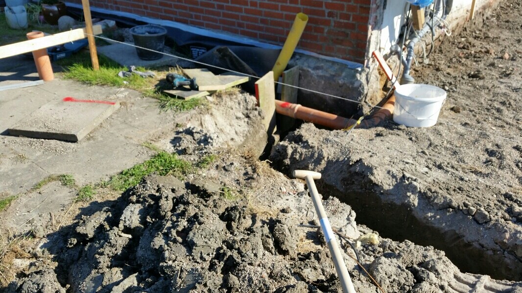

Wir bauen unser Reetdachhaus um, bzw es bekommt einen Anbau und somit eine Dachverlängerung. Der ursprüngliche Hausteil hat das gelbe DrainageRohr rundherum, dem ich aber irgendwie nicht so recht traue. .. Frage mich immer, wie viel muss es regnen, damit es sichtbar mal aus dem Endstück plätschert... Somit meine Frage, weiß jemand eine bessere Lösung? Oder muss ich mir keine Sorgen machen und kann das gelbe Rohr fortsetzen?

jetzt sieht man es besser. In welche Richtung geht denn das Gefälle der Drainage? Zu dem Neuen Anbau hin oder von dem weg?
Normalerweise solltest du eine Drainage um die neue Bodenplatte legen. Aber nicht nur das Drainagerohr, sondern auch die Drainageschicht.

Das Gefälle geht Richtung Anbau. Also am Besten wieder das gelbe DrainageRohr im Kiesbett.

so einfach ist es auch wieder nicht. Das Ende vom Rohr muss in einer Versickerungsfähigen Schicht münden. Sonst hast du im Fall der Fälle einen See, der dir den Keller unter Wasser setzt.

Moin Steven, da um das Haus ein Graben läuft, werden wir das Endstück dort hinleiten. Hab vielen Dank für deine Antworten...
