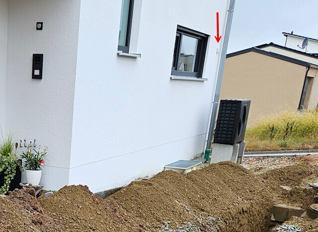

ich habe ein Problem mit dem Außentemperatursensor bei meiner Dimplex Wärmepumpe (System S Comfort).

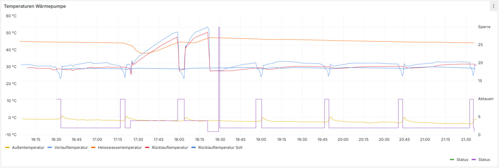

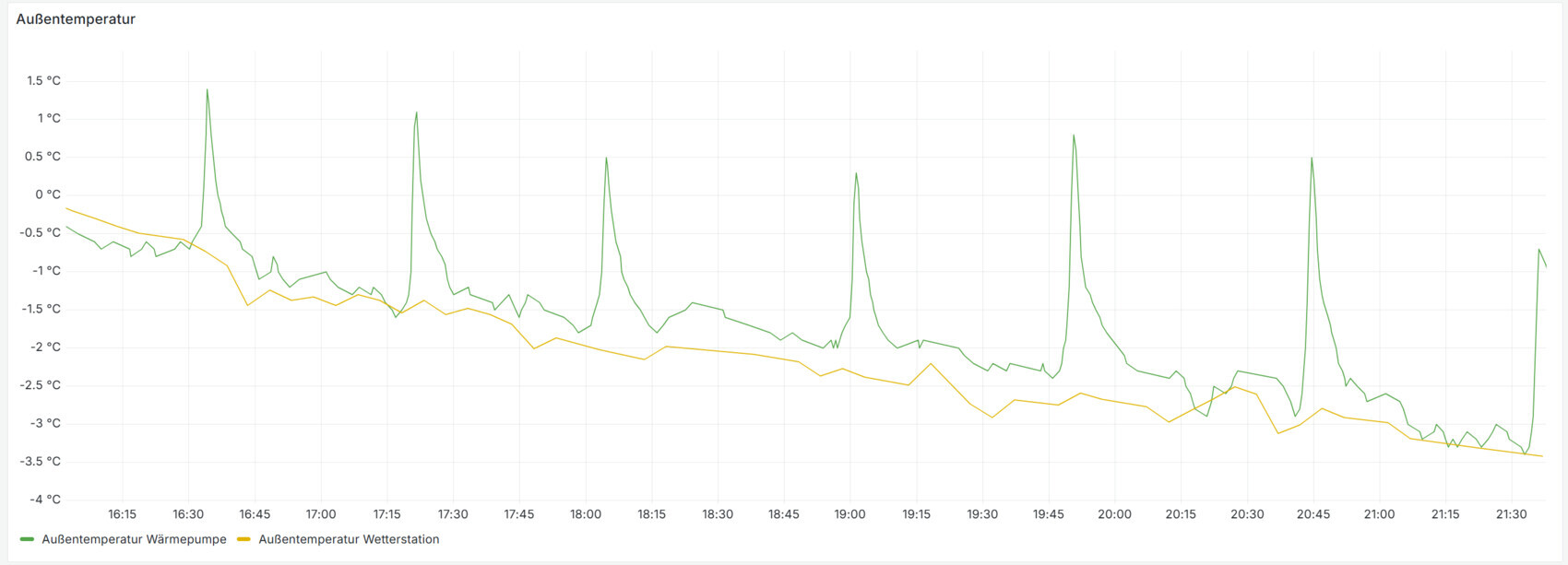

Mir ist aufgefallen, dass bei jedem Enteisungsvorgang des Außengerätes ein deutlicher Peak in der Außentemperatur erzeugt wird (siehe Diagramm). Dies liegt wohl an der ungünstigen Platzierung des Außentemperatursensors (siehe Bild). Dieser ist ca. 1m überhalb des Außengerätes montiert.
Die Peaks in der Außentemperatur wirken sich leider unmittelbar auf die Vorlauftemperatur aus (siehe Diagramm) und führen somit (meiner Meinung nach) zu einem ineffizienten Regelverhalten.
Mir würden 3 Lösungsansätze einfallen zur Verbesserung:
1) Die unmittelbare Reaktion auf die Temperatursprünge verhindern (Filtern, Glätten, Verzögern, etc. der Eingangsgröße) - gibt es so eine Möglichkeit, kennt jemand eine Einstellung bei den Dimplex Wärmepumpe?
2) Die Außentemperatur nicht von diesem Sensor sondern von meiner Wetterstation verwenden. Ich habe gesehen man kann die Außentemperatur über Modbus auf das Register 112 schreiben. Muss hier sonst noch etwas beachtet werden? In welchem Zyklus muss das Register beschrieben werden? Wie könnte ich bei Bedarf wieder auf den Wärmepumpe-Sensor zurückwechseln?
3) Den Außentemperatursensor an eine andere Stelle verbauen. Wäre die Notlösung für mich, da die Hausfassade beschädigt werden würde.
Habt ihr noch andere Ideen oder Vorschläge?

Denkfehler - die von Dir gesehene Auswirkung kommt nicht daher, weil der Aussentemperatursensor reagiert, sondern weil die Wärmepumpe erst mal wieder die Zeit, in der sie dank Abtauvorgang nicht heizen konnte, einholen muss.
Ich sehe also eher eine Korrelation denn eine Kausalität...

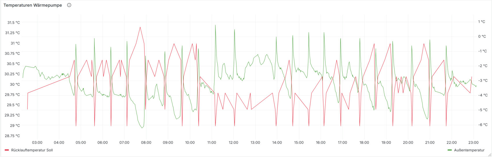

Ok aber trotzdem haben die Peaks in den Außentemperatur einen Einfluss auf die Rücklauf-Solltemperatur (siehe Bild). Ist das zu vernachlässigen?

Schau Dir im Vergleich dazu mal Deine reale Rücklauftemperatur an - da siehst Du, dass Du nichts siehst. Solche Änderungen im Minutentakt über max. 2 Grad fallen durchs Regelungs-Raster der Wärmepumpe. Deren Reaktion ist dafür viel zu langsam, als dass es irgendwelche Auswirkungen haben könnte.
Siehe Dein zweites Diagramm.
Lass Dich nicht von all Deinen Messungen verrückt machen - wie gesagt, bis die Wärmepumpe da irgendwie reagieren KÖNNTE, ist alles schon wieder vorbei.
Kleiner Tipp: kuck mal, was passiert, wenn Du den Temperatursensor ein wenig "schützt": in Vlies einpacken, unten ein Ableitblech hin oder so. Ich sag aber schon jetzt: Du wirst mehr Energie durch Deine Aktionen verbraten, als Du durch einen theoretischen Optimierungsvorgang bei der Regelung in 100 Jahren reinholen könntest... und es kommt ja auch nur bei vielleicht 30 Tagen im Jahr vor, in denen abgetaut werden muss...

Ok wahrscheinlich hast du Recht.
Ich war einfach überrascht über die (Außen-)Temperatursprünge während des Abtauvorgangs und dachte, das muss doch eine (ungünstige) Auswirkung auf das Regelverhalten haben. Aber sie sind wohl wirklich zu kurz um einen (negativen) Effekt zu haben.
