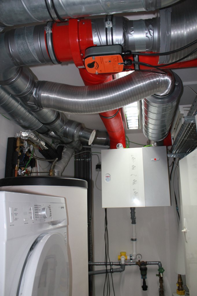

Sitzt alles im HAR...der zweite ist nen halben Meter vom ersten entfernt...aber dazwischen ist eben ein T-Stück über welchen dann das EG abgesaugt wird...
So habe ich im EG 1000mm Schalldämpfung und im OG dann 1500mm
Hier ein Bild...den kleinen Schalldämpfer sieht man rechts oben in der Ecke, der große ist rechts neben der Leuchte...

Zwei Schalldämpfer sind natürlich ideal, besonders wenn sie verschieden sind. In der Anlagentechnik setzt man den zweiten dann eher vor den Auslass und berechnet ihn so, dass die Strömungsgeräusche aus der Leitung gleich mit gedämpft werden. Die sind bei der Kontrollierte-Wohnraumlüftung aber wohl zu vernachlässigen.
