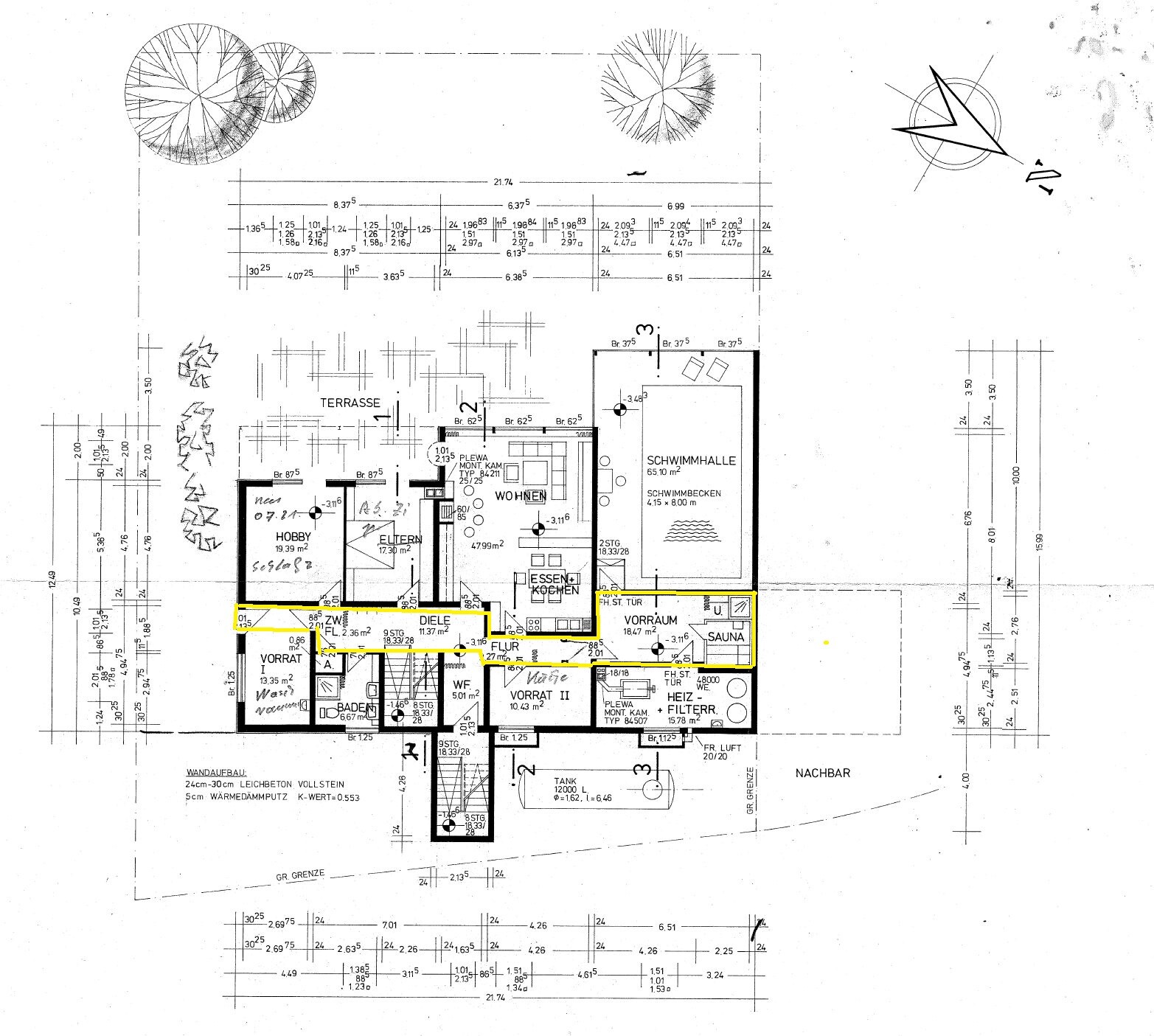

Mal was anderes: In dem gelb markierten Bereich habe ich eine Rasterdecke und komme im Prinzip über die Decke zu jedem Raum.
Es geht mir im Augenblick um die Belüftung des Wohnzimmers und des "Schwimmbads", weil da zuerst neue Fenster montiert werden sollen.
Das Schwimmband wurde nie realisiert, ist jetzt ein normaler Raum (Anbau).
In dem Raum "Vorrat1" käme ich nach außen und könnte dort auch ein zentrales Gerät montieren.
Wäre das eine Alternative?
Was kostet sowas im Vergleich zu den dezentralen Varianten?
Nur dann, wenn du in den beiden Räumen auch entsprechende Kanäle verlegen kannst. Zuluft / Abluft kommt an verschiedenen Stellen der Decke zur Anwendung, wenn man es korrekt macht.
Ein Vielfaches. Je nach Geräten vielleicht Faktor 5 (?). In DIY deutlich günstiger.
Und es ist die Frage, wie und wo Zuluft/Abluft in den Räumen platziert werden kann. Vielleicht auch Faktor 10, wenn es besonders aufwändig wird.

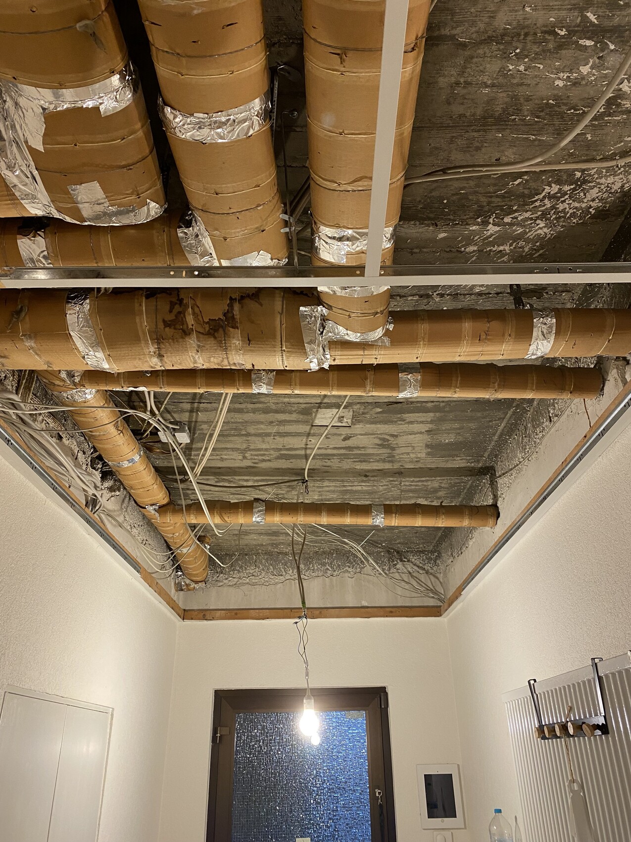

Ich sags mal so: Generell ginge das bei mir schon, weil die die Decke überall abgehängt ist. (Rasterdecke). Teilweise ist es zwar eng,
wenn das aber generell mit Flexrohren ginge und die Durchbrüche zu den Zimmern keinen sehr großen Durchmesser brauchen, müsste das klappen.
Technisch ist das im Grunde wie die Installation eines dezentralen Gerätes? Nur das eben ein Verteiler dazwischen hängt der die Luft in die Räume verteilt? Man müsste also nur eine zentrale Stelle für das Zentralgerät haben und von dort aus zum Verteiler.
Dann in die einzelnen Räume?
