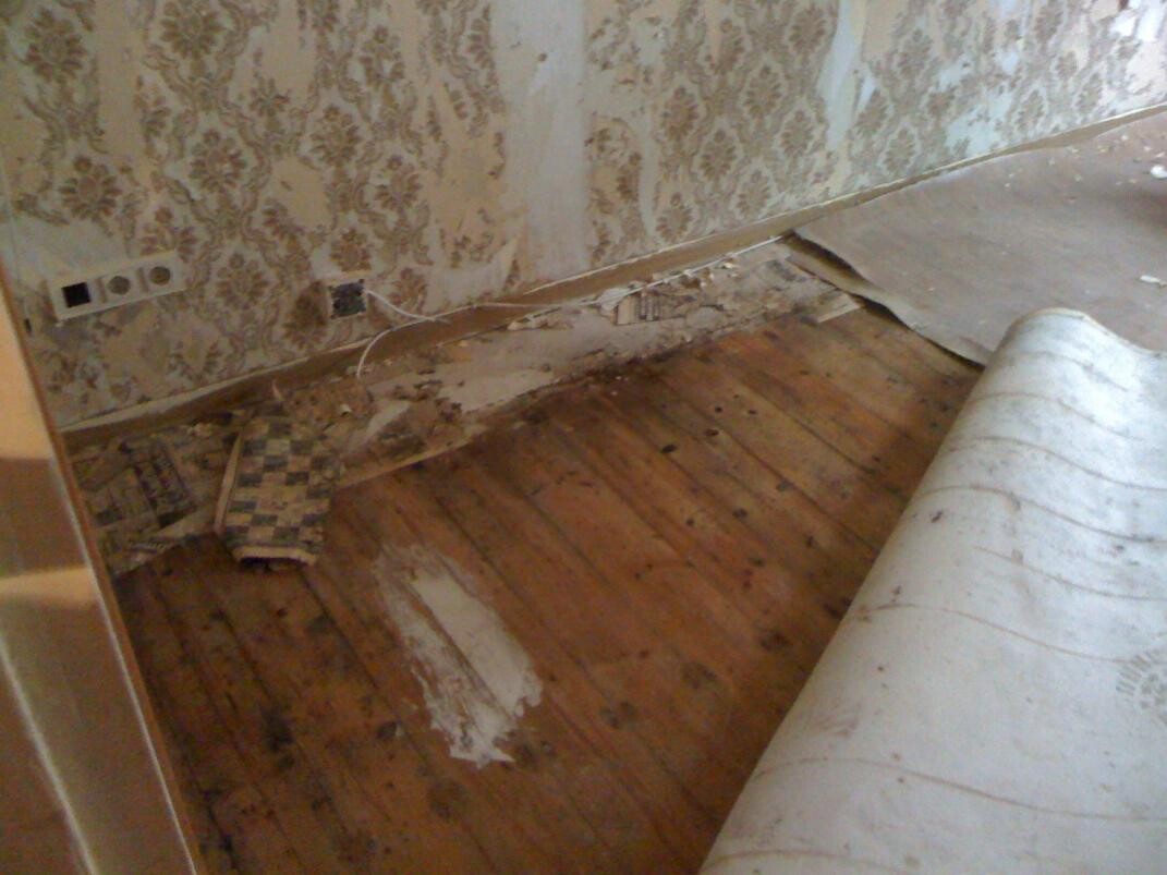

Hallo Leser,
habe ein älteres Haus erworben so Rund um 1910 gebaut. Und hoffe hier ein paar Tipps zu bekommen.
Ich mußte leider feststellen das die Holzböden die eingebaut sind extrem Nass sind und sogar Schimmel haben.
Möchte diese nun entfernen, da diese direkten Erdkontakt haben und Faul sind.
Jetzt die Frage wie ich vor gehen muß, was muß ich alles beachten und was kostet sowas?
So würde ich es machen:
Dielen entfernen
Erdaushub ca. 20 cm, kein Keller unter diesen 2 Räumen
Filter und dann Folie Einbringen
Bewährung herstellen und bis ca. 5cm unterhalb des vorhandenen Beton Sockel, mit Beton auffüllen.
Folie und Dämmung einbringen und danach Fliesen wenn Fertig.
Ich Rechne mit etwa 2000€ ohne Fliesen für 2 Räume mit ca. 45qm². umbau2.jpg
Wäre diese Kostenrechnung in etwa Richtig?
Würde mich über eure Kommentare freuen.
