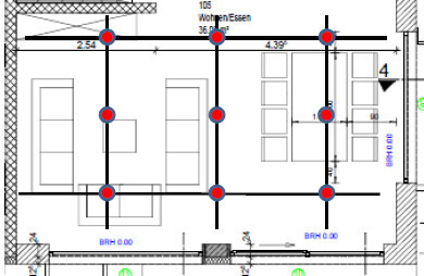

echti25 schrieb:
Dies ist der ca. Plan für die Möbel.
Kannst du darin jetzt auch wieder deine favorisierte Lampenanordnung einzeichnen?

echti25
31.01.16 10:57
2D-Grundriss eines Hauses mit Zimmern, Türen und Möbeln
So ungefähr, ist aber nicht sauber eingemessen, das machen wir heute noch.
31.01.16 11:09
Was willst du denn mit den Spots bezwecken? Wo kommen Hängeleuchten hin? Gibt es mehrere Schaltkreise?
Die Deckengleichmäßigkeit erscheint keinen Sinn mit den Möbeln zu ergeben.
echti25
31.01.16 11:15
Keine Hängeleuchten, ja alle drei Linien sind einzeln Schaltbar.
31.01.16 11:28
Senkrecht? Und was bezweckst du mit dieser Art der Beleuchtung?
Keine Hängelampen am Esstisch? Das wäre nicht meins.
