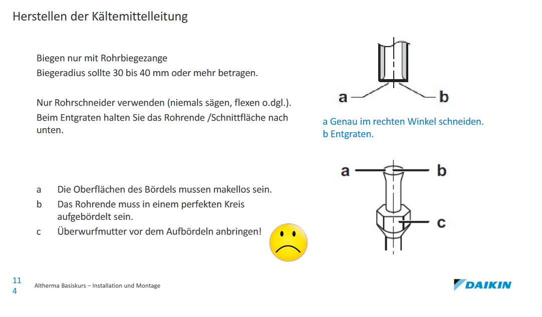

Das ist ja das was ich gemacht habe. Es wird abgewiegelt das solche Verbindungen keine Gewährleistungen sind. Monteur meinte ja auch da muss die Hausbaufirma ran wegen Gewährleistung. Hausbaufirma sagt das ist Quatsch was der Monteur sagt. Bin da grade etwas ratlos wer nun Recht hat.
halmi
Erneut schriftlich per Brief (keine Email, etc.) auffordern mit Fristsetzung, wenn dann immer noch nichts passiert wirst du wohl um dein Recht "streiten" müssen.
Mycraft
Mycraft
Moderator
Also zumindest der komplette Kältkreislauf ist verlötet bei Alpha Innotec.
Es kann ja sein dass Alpha Innotec sich den Unsinn antut. Daikin geht da den üblichen Weg mit Muttern. Oder du verwechselst irgendetwas. Eine komplett verlötete Anlage ist mehr als wartungsunfreundlich und bedeutet immer viel mehr Arbeit als notwendig. Gerade dann Jahre später oder bei einem Austausch der Komponenten im Falle von Verschieß/Defekt.
Im Inneren der Geräte ist natürlich alles immer verlötet.

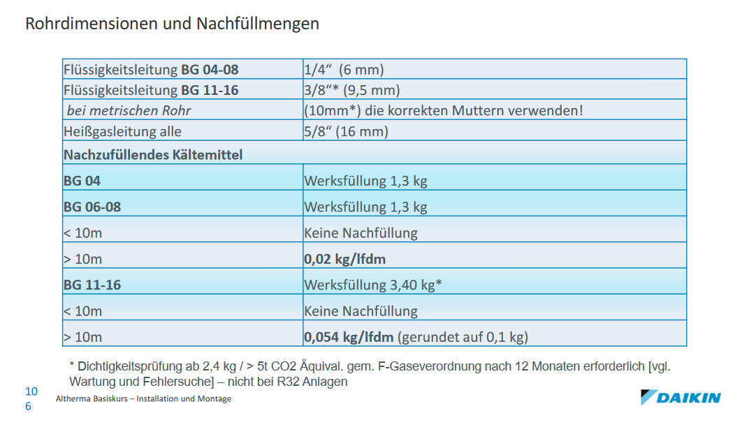

Tabelle zu Rohrdimensionen und Nachfüllmengen (BG04-BG11) mit Füllmassenangaben.

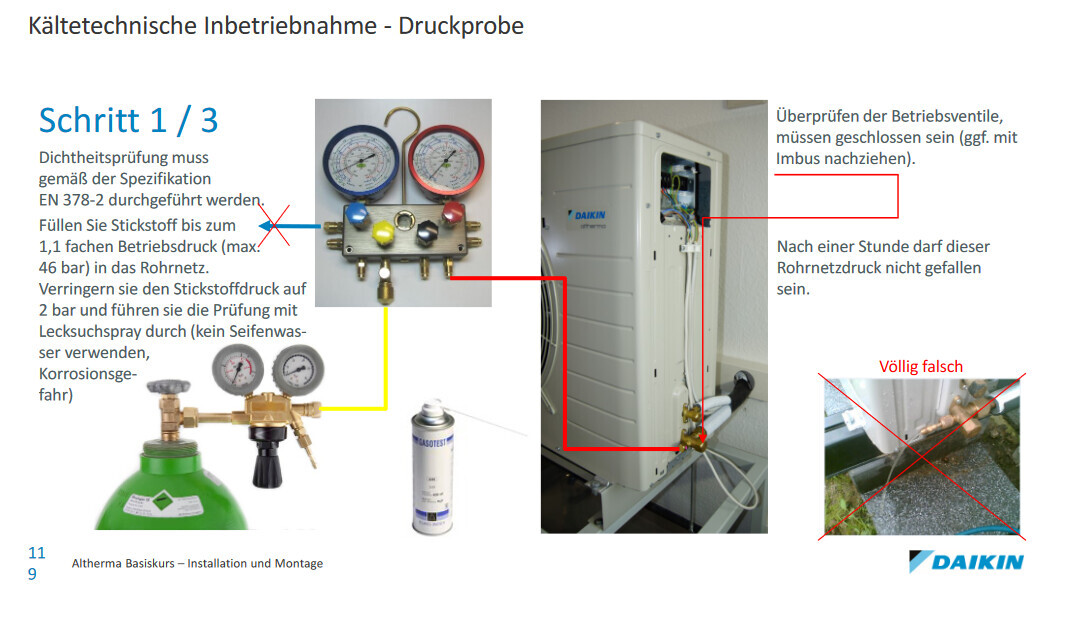

Dichtheitsprüfung einer Kälteanlage mit Manometer, Stickstoffzufuhr und Lecktest am Daikin-System.
Anleitung zur Herstellung einer Kältemittelleitung: Biegen, Entgraten, Montage.
