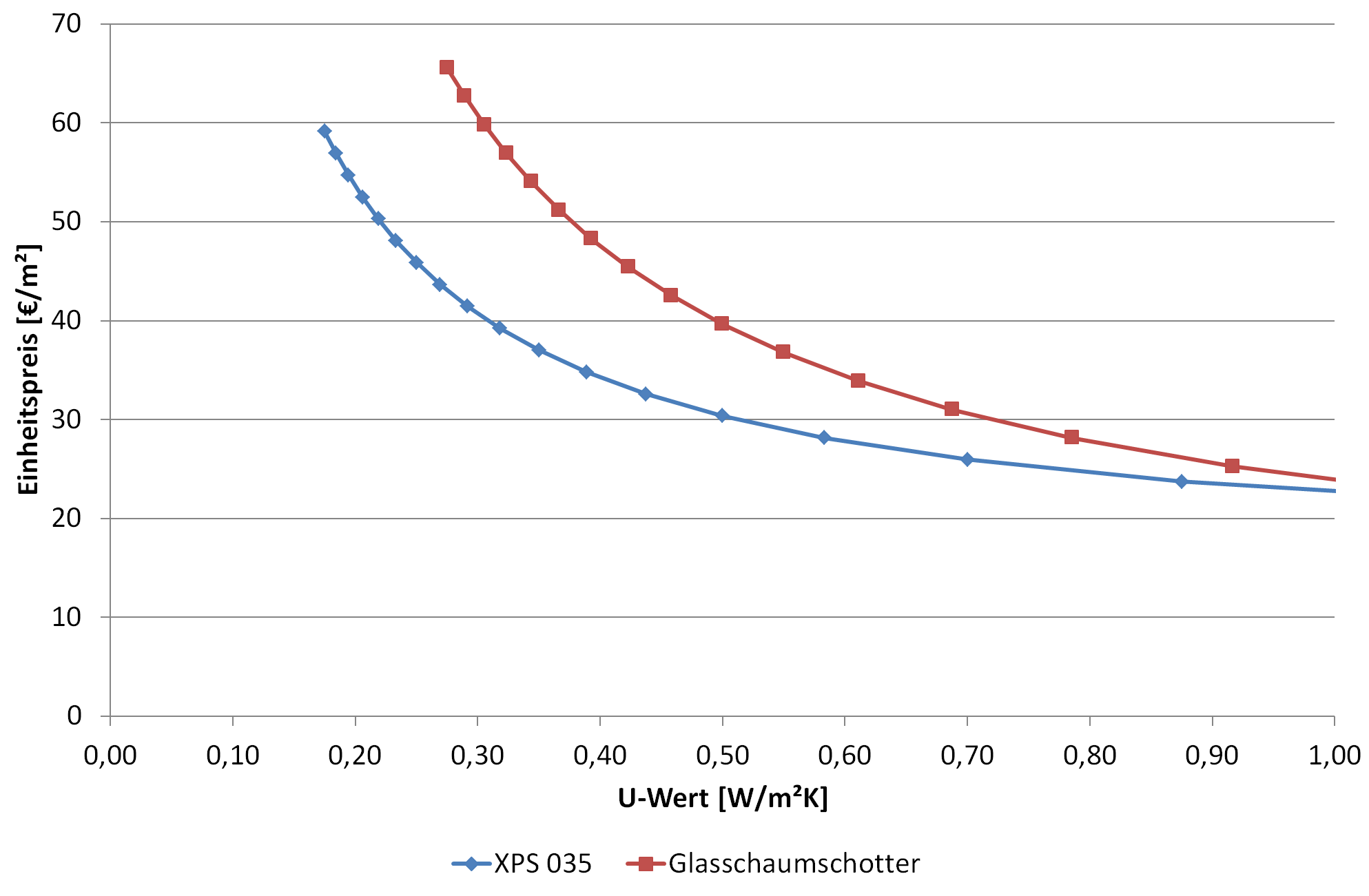

Wenn ich einfach linear hochskaliere komme ich mit meinen Preisen bei 40 cm GSS auf ca. 65€/m² und 0,28 W/m²K oder alternativ mit 14 cm XPS auf 46 €/m² und 0,25 W/m²K. In dem Bereich merkt man den Preisunterschied ziemlich deutlich, bei 35-40 mm wäre GSS günstiger gewesen.
Ich hab da mal ein Diagramm mit Gesamtkosten vs U-Wert gemacht
Diagramm: Einheitspreis pro m² abhängig vom U-Wert; XPS 035 (blau) und Glaschaumschotter (rot).
Edit: Diagramm auf Einheitspreis pro m² geändert.
