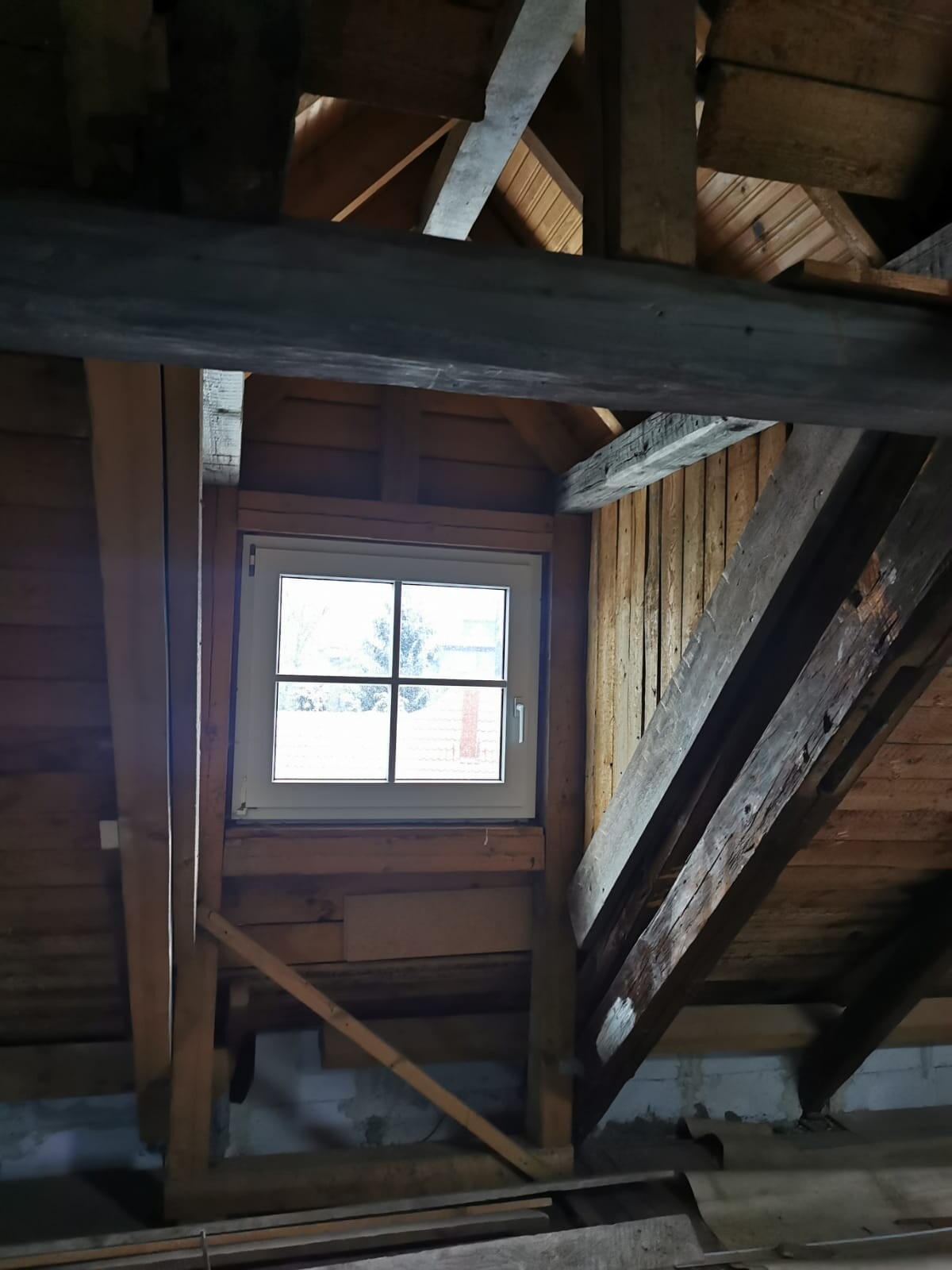

Ich möchte gerne mein dachboden vom fachwerkhaus dämmen da ist der Aufbau momentan so: Ziegeln-lattung-unterspannbahn-komplette holzschalung. Jetzt wollte ich mit dämmwolle weitermachen. Habe mal gehört dass welche aber vorher auf die holzschalung nocheinmal eine unterspannbahn drauf gemacht haben. Ist das sinnvoll bzw welchen Zweck sollte das haben? Vielen Dank für eure Antworten

Ja unterspannbahn ist zwischen lattung und Schalung. Wollte nur wissen ob da eine zusätzliche auf die Schalung sollte weil mir das mal jemand sagte....

Hier mal ein Bild zum besseren Verständnis. Wie schon gesagt vor der Schalung ist schon eine unterspannbahn. Für hilfreiche Tipps wäre ich dankbar 🙂

Wenn das nut feder ist würde ich auch 3 cm Luft lassen und dann nochmal eine Bahn spannen. Haben die Bretter Luft dann nicht.
Innen die dichte sperre ist hier wesentlich komplizierter und wichtiger.

Hallo nein sind ganz normale schalungsbretter ohne nut und feder. Super dann kann ich ja jetzt mit der dämmung fortfahren, vielen Dank.
