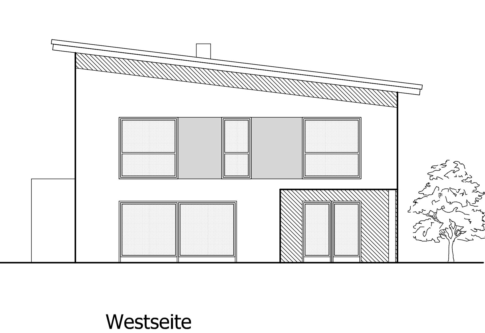

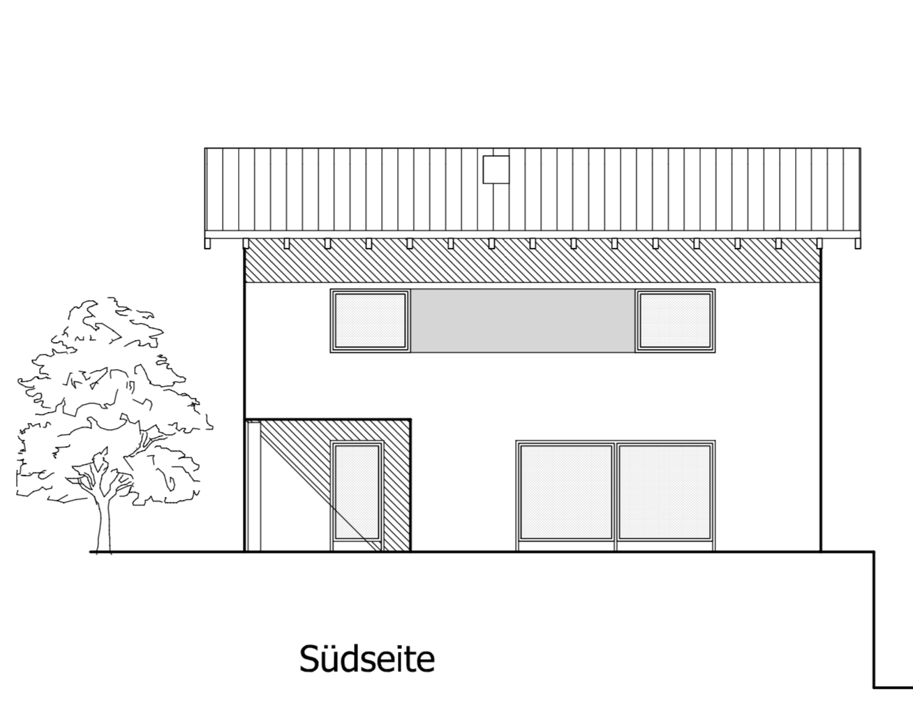

Aber warum? Schilder doch mal bitte den ganzen Sachverhalt
Rein aus Geschmacksache und unseren Vorstellungen. Für mich wirkt es sonst, wie ein Zylinderhut in quadratischer Form
Hier mal die Ansichten Süd und West, zur besseren Vorstellung:
Moderne zweigeschossige Fassade mit schrägem Dach, großen Fenstern und Eingang rechts.
Südseite eines zweigeschossigen Hauses mit Flachdach, Tür links, große Fenster rechts, Baum daneben.
Zur Info: Antrag ist noch nicht eingereicht und alles ist noch änderbar. Mir ging es lediglich darum, ob man dies nachträglich abändern kann.

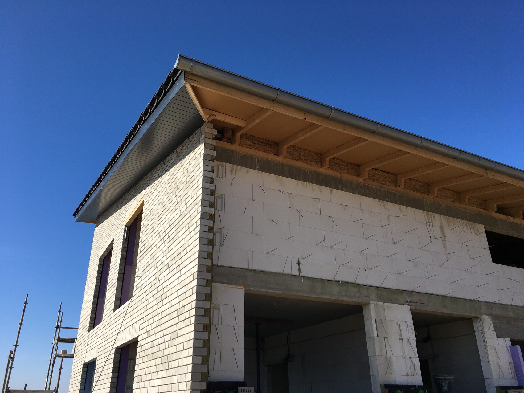

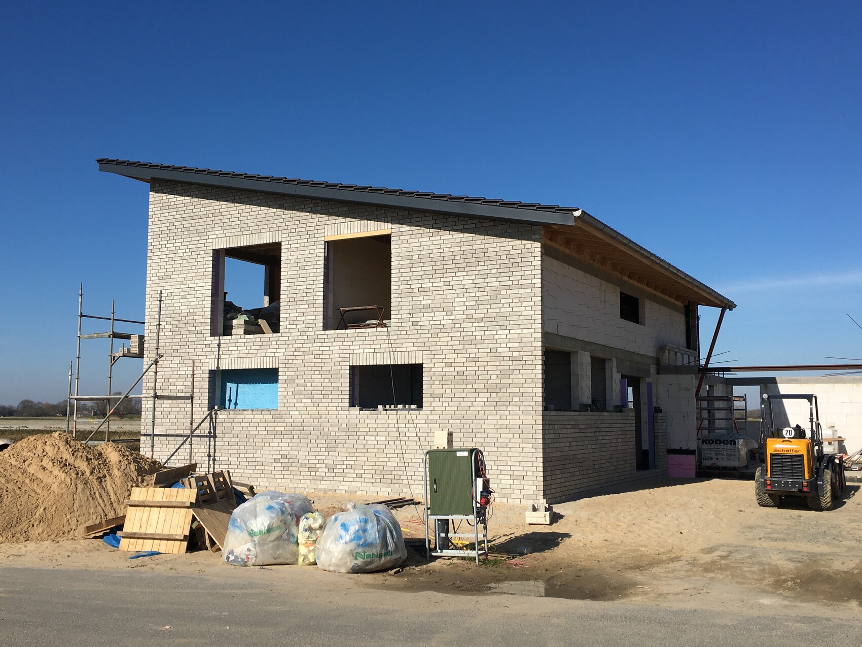

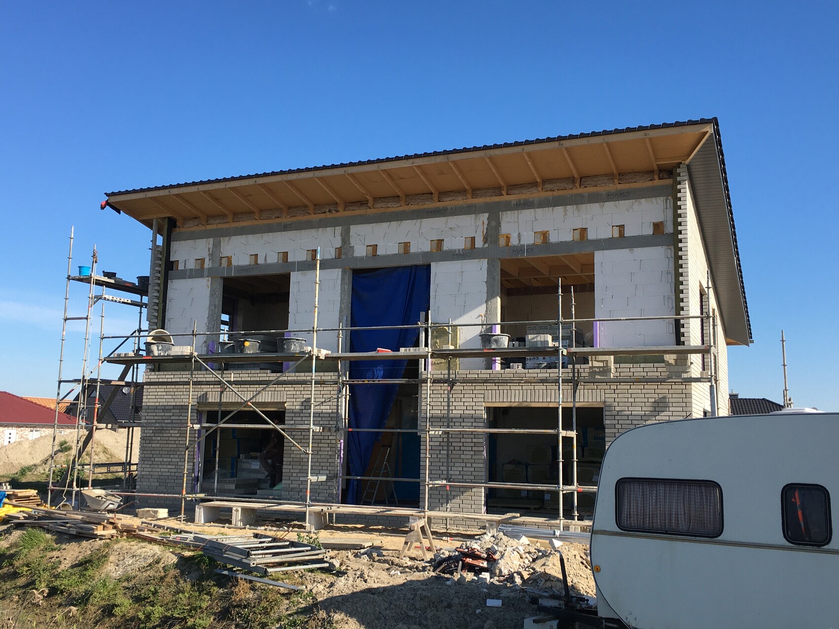

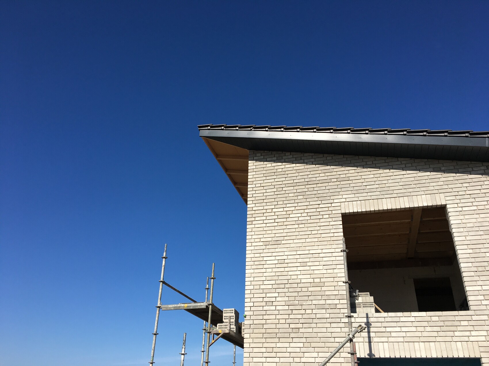

Ich denke, der einfachste Weg, es verbindlich zu erfahren, ist ein Anruf beim zuständigen Bauordnungsamt. Andernfalls Überstand beantragen, ggf kürzer geht dann sicher.
wrobel
wrobel
Moin
ein Bekannter baut ähnlich ich glaube mit 11° Dachneigung und scheinbar gleichen Dachüberständen an allen vier Seiten
ich stelle nachher mal ein paar Bilder davon ein
