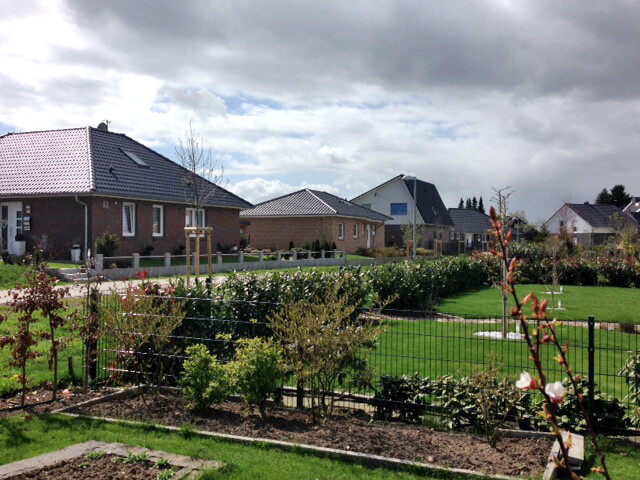

was ich besserwisserisch gesagt habe: Silvi hat nie von einem DG gesprochen
Anbei mal einen Schnappschuss aus meinem Wohngebiet, dort, wo nur Bungalows zulässig sind, und... die Häuser wurden gebaut, als noch alles sehr eng gesehen wurde
Reihenhausviertel mit gepflegten Gaerten, Zaunen und Gruenflaechen unter blauem Himmel.
Links müsste das Maxime 500 von Viebrockhaus sein (als Bungalow mit Ausbaureserve von Viebrockhaus beworben), das mit dem asymmetrischen Dach ist ein Bungalow der dritten Art... äh ich mein ein Architektenbungalow Da kann ich mir vorstellen, dass alles nicht mit rechten Dingen abgelaufen ist... der hat auch schon wieder verkauft...

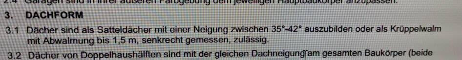

Jetzt mal dumm gefragt ... gilt für ein Krüppelwalmdach überhaupt die Gradzahl???
Seite mit Überschrift DACHFORM: Regeln zu Satteldächern (35–42°) und Doppelhaushälften.
Bauexperte
20.04.16 09:09
Ja natürlich; wieso sollte es nicht?
Letztlich ergibt sich bei Deinem BV die Dachneigung aus dem Zusammenspiel Hausgröße (Fläche) und Max. erlaubter Traufhöhe. Deshalb gibt es in Deinem Bebauungsplan auch "von-bis-Angaben" und keine statische Festlegung auf eine fixe DN.
Grüße, Bauexperte
Evolith
20.04.16 09:21
Weil es so seltsam losgelöst vom Teilsatz davor ist. Entweder Satteldach mit Grad von bis ODER halt ein Krüppelwalmdach.
Naja die maximale Traufhöhe werden wird nicht anpeilen. Dann würde noch über ein Meter Mauerwerk oben darauf kommen und dann bin ich wirklich bei einem I-Geschosser. Wir sind aktuell bei knapp 3 Meter.
DN wird auf die minimale Neigung von 35° gesetzt. Jetzt halt nur die Frage welche Dachform.
