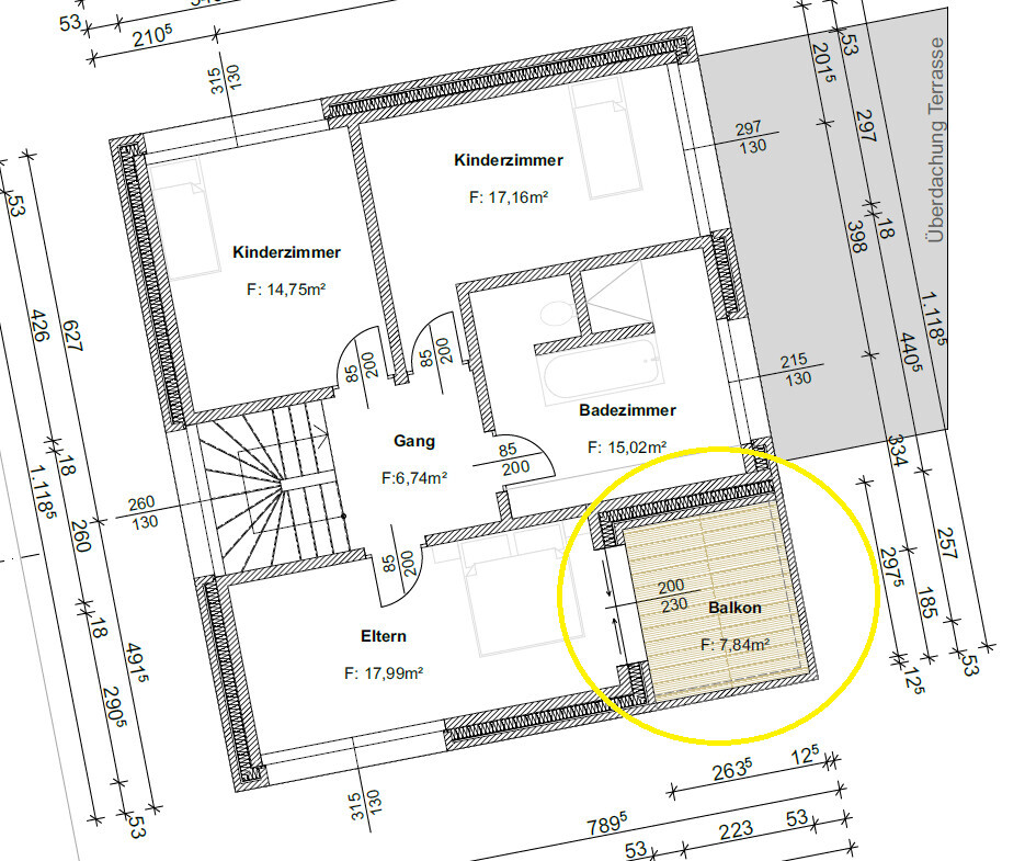

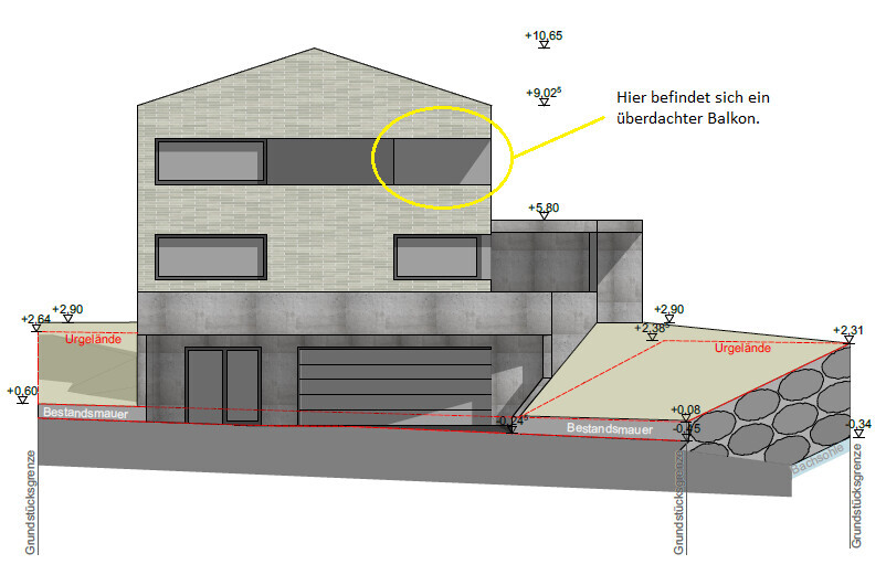

Hallo liebes Forum,
konkret geht es darum: Wir befinden uns im Hausbau und haben im 1. OG einen überdachten Balkon. (Zum besseren Verständniss siehe bitte Ansicht und Grundriss anbei.)
Den Aufstieg zum Dachboden möchten wir gerne über diesen Balkon machen. Nun benötigen wir jedoch eine Dachbodentreppe, welche für den "Außenbereich" geeignet ist. Bei Wippro haben wir bereits angefragt. Ihre Treppen seien hierfür nicht geeignet.
Wir sind für jeden Tipp dankbar,
LG Jennifer

Ihr habt dort das selbe Problem wie wenn ihr eine Treppe über die derzeitige Treppe baut. Ihr habt 1,60 Dachbodenhöhe. Die Treppe kommt also auch vom Balkon aus im flachen Teil des Daches raus bei nur max. 80cm Höhe. bleibt also ähnlich unkomfortabel wie die mutmaßlich vorhandene Ausklapptreppe/Stiege/Leiter. Und der Balkon ist versaut, da die Hälfte für eine Treppe drauf ginge.
Eine sinnvolle Lösung wäre eine Wendeltreppe genau unter dem First, also in Schlaf- oder Kinderzimmer.
Jennifer_Re
19.11.18 11:32
Entschuldige bitte, ich habe mich nicht genau genug ausgedrückt. Wir möchten eine Ausklapptreppe über den Balkon machen. Wenn wir die Dachbodentreppe auf den Balkon machen, dann wird es definitiv eine Ausklappetreppe. Somit ist der Balkon meiner Meinung nach nicht versaut.
Eine Alternative wäre, die Ausklapptreppe im Gang zu platzieren. Das möchte mein Partner jedoch nicht, da wenn kalt auf warm trifft, es regelmäßig zu schimmeln beginnt. Ich zumindest habe noch keine Ausklapptreppe im Innenbereich gesehen (egal wie gut gedämmt), die nicht von Schimmel befallen ist.
Deshalb suchen wir nun eine Ausklapptreppe für den Dachboden, welche auch für den Außenbereich geeignet ist. Die geringe Höhe nehmen wir in Kauf.
LG Jennifer
