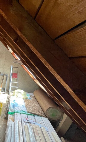

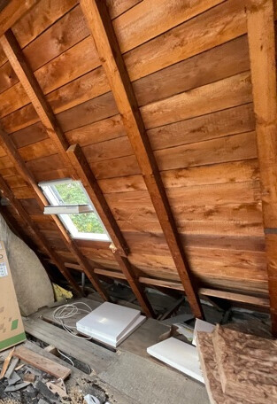

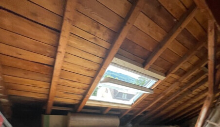

ww_chris1984
29.08.21 00:00
Lieben Dank für die Antwort. Ich verstehe nicht wieso Pläne des Hauses helfen den Aufbau der Dämmung zu beurteilen. Die Dachkonstruktion wurde von einer Statikerin und Architektin beurteilt. Es geht ja nur um den Aufbau der Dämmung. Ich habe mal zwei Fotos angehängt. Vielleicht hilft das weiter.
Holz-Dachstuhl mit geöffnetem Dachfenster und Holzbalken im Dachgeschoss
Holz-Dachstuhl im unbeheizten Dachboden mit Dachfenster und Baumaterialien
Bau-Szene mit Holzrahmen, Daemmung, Leiter und Baumaterial im Rohbau.
