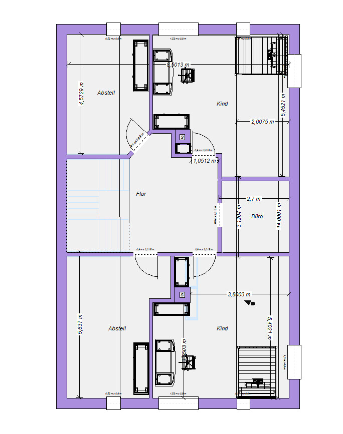

Die Fenster unter dem Kniestock sind Gauben?
Man kann auch den 73er Kniestock mit Einbauschränken bestücken und so auf einen Meter kommen. Würde ich zumindest so machen. Gerade Kindern fällt es darunter nicht schwer, dort diesen Platz als Stauraum zu nutzen.
kaho674
26.10.17 18:31
Ja, ich glaub 73cm Kniestock reichen für das Bett nicht, oder? Da rennt man sich doch ständig die Birne ein. Weiß nicht so recht, muss mal mein Bett messen gehen...
Ein großer Schrank sollte im Zimmer sein. Und der Schreibtisch geht m.E. auch schwer anderswo, wegen der Schrägen.
Deswegen steht das Bett quasi mitten im Zimmer. Ich wollte auch nicht unbedingt die Gaube mit dem Bett verstellen - aber wird wohl anders nicht gehen. Ist schon blöd, riesen Zimmer und doch kein Platz. 😉
kaho674
03.11.17 07:12

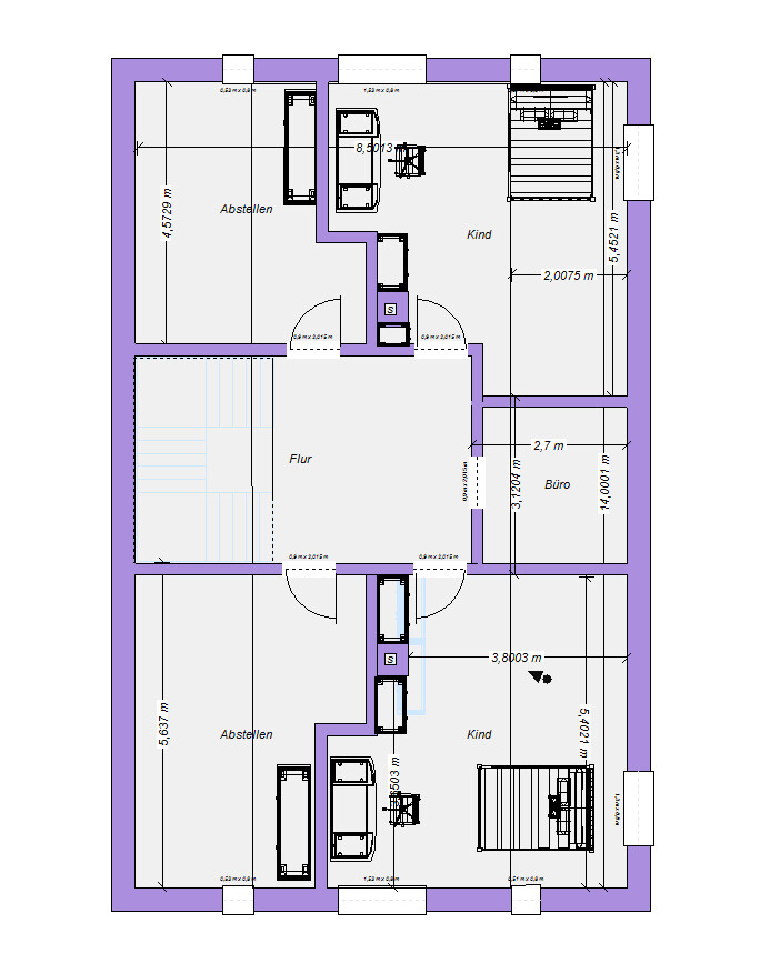

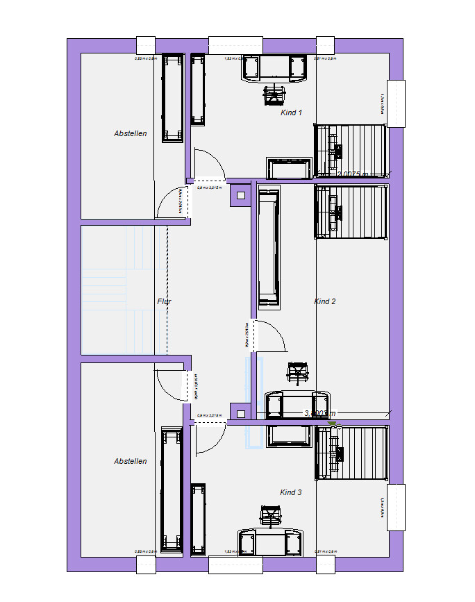

Hier noch 3 Varianten, wobei 1 davon radikal das Büro wegreißt und für 3 Kinder plant.
