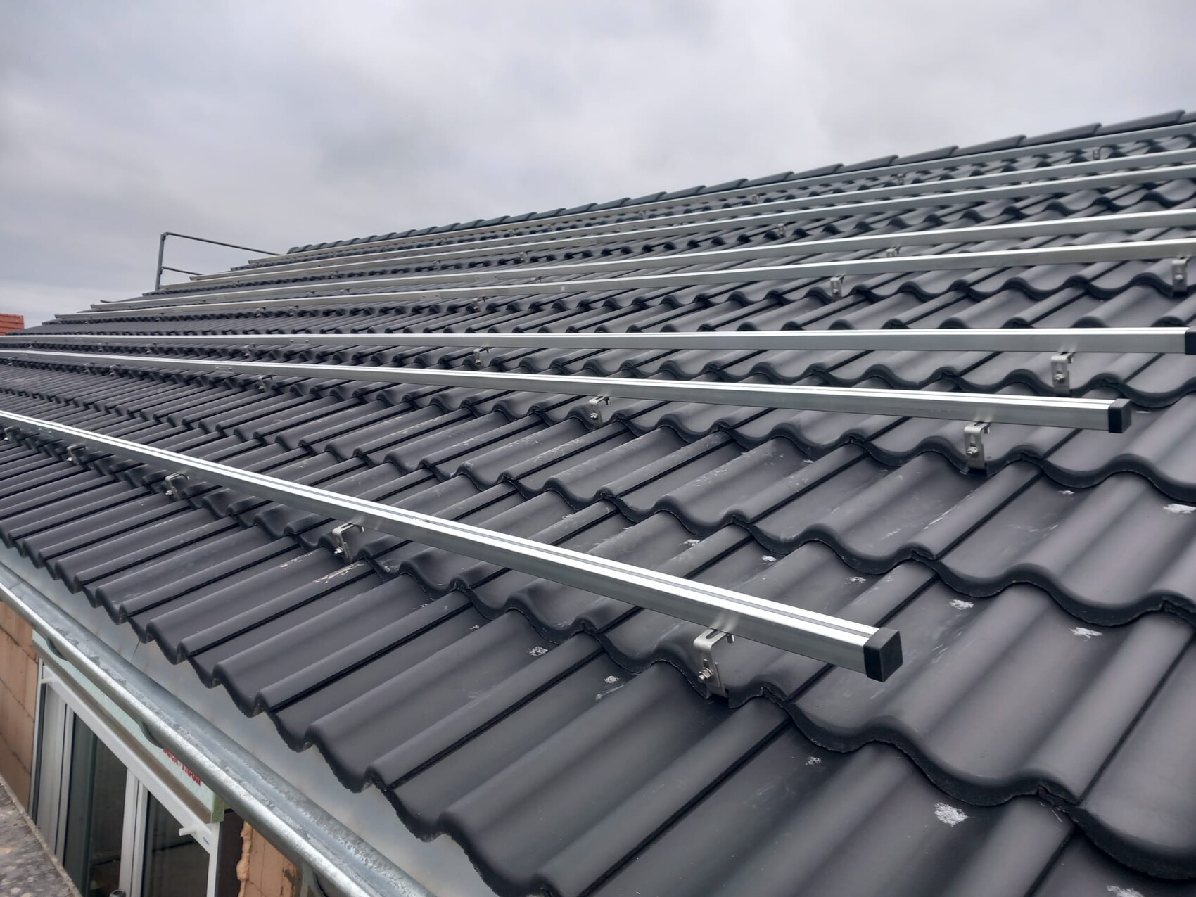

Ich verstehe dein Problem nicht. Die Unterspannbahn ist nur für den Notfall da falls mal Dachsteine kaputt gehen oder Ähnliches. Darüber läuft normal keine Entwässerung sondern nur über die Dachpfannen. Das Traufblech am Ende der Unterspannbahn ist richtig und wichtig (siehe Notfall oben).
Die Photovoltaik Haken sind am Sparren. Dafür muss die Dachpfanne unterhalb ausgeklinkert werden. Da kommt kein Wasser durch, die Pfannen sind etwa 15cm überlappend.
Dach mit grauen, gewellten Ziegeln und silbernen Trägern für Solarmodule

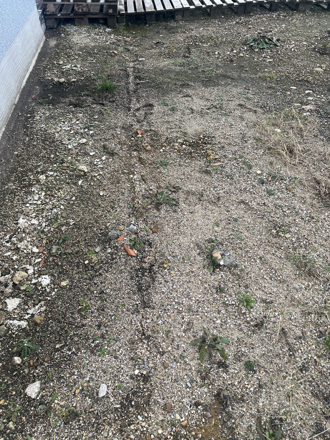

Ich habe mir ein Dach angeschaut was genau diese Ausführung hatte. Also die Entwässerung der Unterspannbahn erfolgt über ein Traufblech unkontrolliert ab. Siehst du die Spuren in der Erde? ( Bild ) Vielleicht sind die Dachziegel einfach nicht gut verlegt oder das Wasser "schießt" über die Rinne. Letzteres wäre nicht gut.
Dann mache ich mir bezüglich der Photovoltaikanlage zu viele Sorgen. Das die Pfannen ca 15cm überlappen wollte ich hören. Danke danke! 🙂
Dann wäre nur noch das Kondens- und Schwitzwasser sowie Schneemassen im Winter ein Problem. Das ist meiner Meinung nach aber alles verschmerzbar.
Unkrautiger Kiesboden neben Mauer, wenige Gräser, Paletten im Hintergrund.

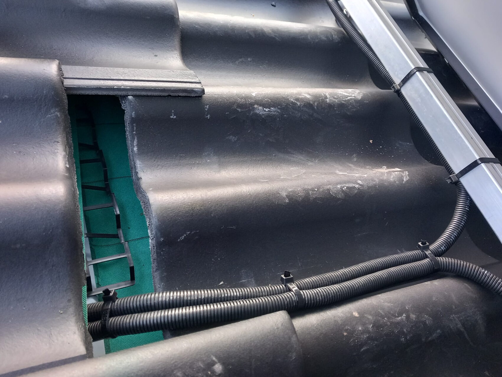

Also wenn dann kann das nur daher kommen, dass die Dachziegel zu weit über die Rinne schauen. Dann schießt es darüber hinaus. Das hat aber nichts mit Traufblech oder Unterspannbahn zu tun.
Anbei nochmal ein Foto der Überlappung bei Braas Harzer Pfanne.
Beschädigte Dachziegel offenbaren grünes Unterdach; Kabelrohre und Metallrahmen sichtbar.

Wieso unkontrolliert. Das Traufblech läuft doch in die Rinne. So wie auf meinem ersten Foto. Da sieht man es ganz gut unter der Pfanne.
