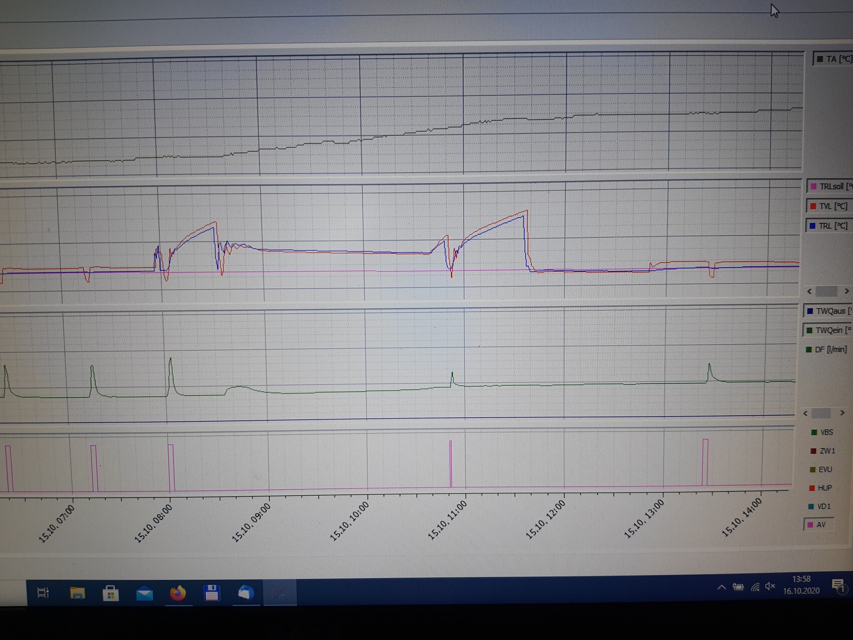

Kann es mit dem Überstromventil zusammenhängen? Beim letzten Technikerbesuch hat dieser das Ventil ein gutes Stück geöffnet.
Daniel-Sp
dann hättest du vermutlich das problem auch beim Abtauen im Heizmodus haben
kannst Du ein DTA zur Verfügung stellen?
Daniel-Sp
Laut DTA hat das Abtauventil nicht geöffnet. Aber im Heizungsmodus funktioniert es. Da muß ein Techniker ran. Frag mal beim Hersteller an

Ok. Super. Vielen Dank für die klasse Analyse!
Gibt es weitere Punkte die an meiner Wärmepumpe anders konfiguriert werden sollten, damit diese effizienter läuft?
