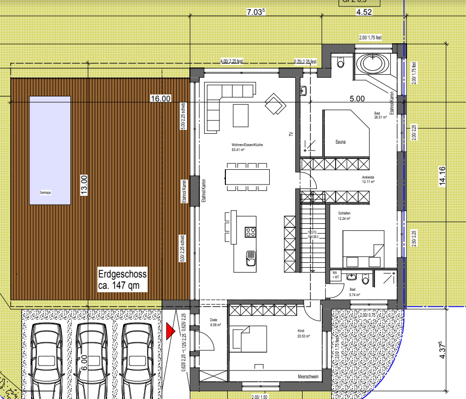

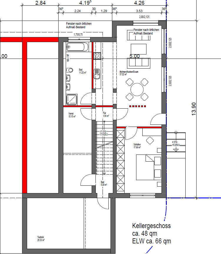

Der Plan hat sich (glaube ich massiv zum positiven) entwickelt:
Habt ihr noch Ideen/Verbesserungsoptionen?
Es wird noch eine (Glas-)Tür zwischen Ankleide und Spa kommen im EG.
Danke euch! Grüße

Lenschke
Hallo Seven1984,
bei dem Grundriss fallen mir zwei Punkte sofort auf:
1. Ist die Hauptwohnung und die Einliegerwohnung baulich nicht voneinander getrennt? Soll die denn fremdvermietet werden? Wobei mir auch bei Verwandten unlieb wäre, wenn die auf einmal die Treppe hochkommen könnten. Und Waschen soll unten im Vorrat geschehen? Sieht das nur so aus oder führt der Weg in den Technikraum durch ein Bad?
2. Bei so einem offenen Grundriss könnte es für das Kind sehr laut werden. Vor allem wenn alle Gäste an der Zimmertür vorbei zum Klo müssen. Oder wenn sich das Kind abends fertig macht und dabei nicht seine Ruhe hat. Sowas hätte ich als Kind furchtbar gefunden!
Cool! Gefällt mir! Obwohl das Bad überhaupt nicht meins ist. Da hätte ich lieber nur 6qm ohne Fenster, mir fehlt hier das Geborgene
Die Einliegerwohnung hat Zugang von außen und dann die Zwischentür, die auf ewig erst mal verschlossen wird?
Ich komme mit den Kellerräumen um die Treppe nicht klar, aber wird schon richtig sein.
Als Kind hatte ich in unserer 63qm 3-Zimmer-Wohnung das Zimmer ggü des Wohnzimmers und habe gut geschlafen. Stimmengewirr und dumpfe Musik beruhigen ungemein
