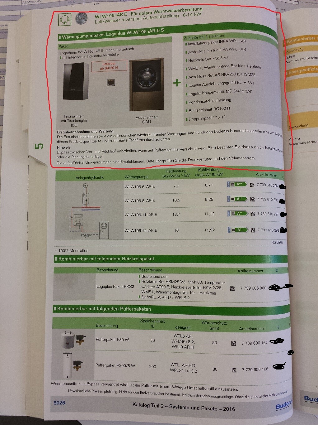

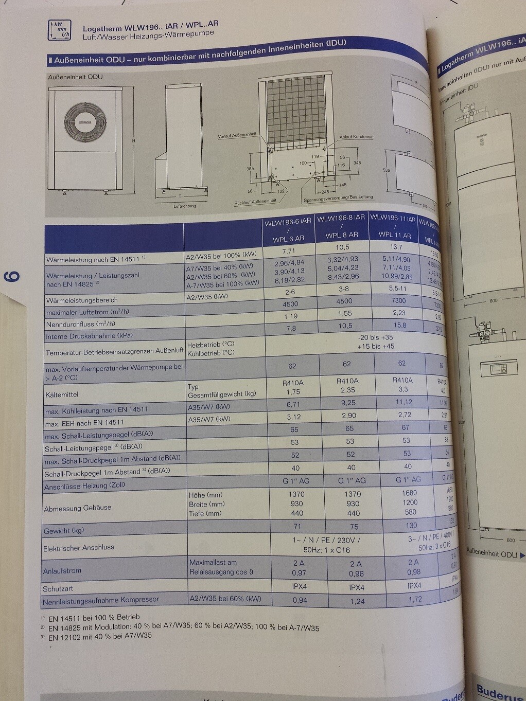

Irgendwie versteht Niemand was ich möchte. Ich suche keine Kunden Bericht der Art, "hey wir haben die Anlage jetzt 2 Jahre im Einsatz..." sondern ein stinknormales Datenblatt vom Hersteller:
Mit dem Suchbegriff "logaplus wlw196 iar" gibt es bei Buderus 76 Treffer (jede Menge Energielabels und auch Energiedatenblätter. Der Zusatz -6s taucht nicht auf. Frag doch mal Deinen Anbieter oder Buderus! .
Code:
https://WWW.Buderus.de/de/technische-dokumentation?query=logaplus%20wlw196%20iar&searchType=query
DimaG
Hallo Marcus,
die wlw196 iAR-6 S hat eine Heizleistung von 7,7kW bei Außentemperatur +2°C und Vorlauftemperatur 35°C (A2/W35)
und eine Kühlleistung von 6,71 kW bei A35/W18.
Das S steht für ein Paket wo diverses Anschlusszubehör mitgeliefert wird.
MfG Dima
Alex85
Zitat von Buderus:
"Das Gerät ist ab Herbst 2016 in den Leistungsgrößen 6, 8, 11 und 14 kW (maximale Leistung bei A2/W35) erhältlich."
Seh da keine 7,7kW. Insofern scheint es weiterhin naheliegend, dass "6S" die Leistungsgröße 6 kW bezeichnet.
