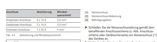

Dem Techniker allerdings ist dabei aufgefallen, dass das Kochfeld mit einem 5x1,5qmm Kabel angeschlossen wurde, Standard und wohl auch Norm sei aber 5x2,5qmm.
Korrekt. Aber wie mutwillig muss man ein falsches Kabel nehmen, wenn jedem Kochfeld ein richtiges Kabel beiliegt? Um die Ohren hauen und korrektes Kabel fordern.
K1300S10.07.21 07:41
Ich weiß nicht, wie es bei Bora ist, aber zumindest die letzten zehn Kochfelder von anderen Herstellern, die ich gesehen habe, hatten kein solches Kabel beiliegend. Die Frage ist eher, wieso der Küchenbauer nicht ohnehin das übliche Kabel dabei hat.
nordanney
10.07.21 07:59
Echt? Habe in den letzten Küchen keine andere Erfahrung gemacht. Egal ob Neff, Bosch, Miele und jetzt wieder Neff. Entweder beiliegend oder fest montiert.
Bora - ich habe gerade mal exemplarisch bei einem Kochfeld nachgeschaut - hat sogar das Anschlusskabel vormontiert (3x1,5)!!!. Es gibt aber anscheinend Unterschiede bei Bora. Das X Pure hat doch kein Kabel, da unterschiedliche Kabelstärken möglich sind:
Tabelle mit Anschlussarten, Absicherung und Mindestquerschnitt (3 Varianten).
Tarnari10.07.21 09:31
Es handelt sich um das Pure X.
Danke für das Feedback. Dann werden wir das tauschen lassen.
