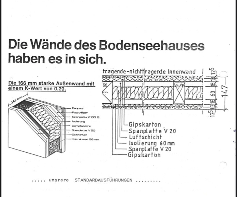

meine Partnerin und ich sind schon länger auf der Suche nach einem passenden Grundstück um darauf bauen zu können oder mit einer bestehenden Immobilie darauf. Vor kurzem haben wir erfahren, dass bei uns in der Gemeinde ein Haus (Marke Bodenseehaus Bj 1980) verkauft wird auf einer Grundstücksgröße mit ~600qm. Das Haus ist unterkellert mit einer Einliegerwohnung im Dachgeschoss, die zur Zeit vermietet wird. Gesamtfläche des Hauses beträgt ungefähr 160qm. Auf dem Dach ist eine Photovoltaikanlage vorhanden mit ungefähr 5kw Leistung, Ölheizung im Keller.
Leider ist das große Problem, dass das Haus mit Schadstoff belastet ist (Formaldehyd in Spanplatten - Wände und Decken). Es wurde eine Schadstoffanalyse durchgeführt und die Werte übersteigen die erlaubten Werte ungefähr um das doppelte.
Unsere Idee wäre das Haus abzureisen, da wir der Meinung sind, dass die Sanierung des Hauses sehr teuer wäre, außerdem müsste noch Dach erneuert und die Ölheizung ausgetauscht werden. Ein neues Fertighaus würden wir dann auf dem vorhanden Keller bauen, da es aus unserer Sicht in einem guten Zustand und trocken ist.
Hat jemand von euch vielleicht Erfahrungen damit? Wir fragen uns, mit welchen Kosten wir ungefähr rechnen müssen das schadstoffbelastete Haus abzureisen und ein neues Fertighaus auf dem vorhandenen Keller zu bauen? Könnte es Probleme geben auf dem vorhanden Keller zu bauen? Wir rechnen mit grob 20T für den Abriss und ~250T für das Fertighaus, ist es aus euer Sicht realistisch?

Die Formaldehyd belastete Spanplatten im ganzen Haus zu entfernen würde sicherlich auch nicht günstig, der Besitzer des Hauses hat angeblich ein Angebot eines Zimmerers über 100k.
Die 100k beinhaltet aber bestimmt den kompletten Aufbau und Malerarbeiten oder?
Abriss und Neubau wird wesentlich teurer.

Das Haus an sich ist auch in gutem Zustand, beide Stockwerke haben eine Fußbodenheizung und im Erdgeschoss einen offenen Heizkamin. Es sind 3-Fach verglaste Fenster eingebaut.
Es ist wirklich nur die Problematik mit den Spanplatten (Formaldehyd). Ich habe mal ein Bild von der Innen- und Außenwand angehängt, in dem man sieht, dass die Spanplatten von beiden Seiten vorhanden sind. Ich weiß nicht, ob es nötig ist die Spanplatten in Außenwand (außen) zu entfernen, oder ob es innen reichen würde, da dazwischen die Dampfsperre wäre. In den Innenwänden müsste man die Spanplatten verständlicherweise von beiden Seiten entfernen. Ich mache mir nur sorgen, dass man viel Energie und Geld reinstecken würde und das Haus weiterhin als schadstoffbelastet gelten würde, wenn man z.B. die Spanplatten in der Außenwand nicht entfernen würde. Aus dem Grund war der erste Gedanke das Haus abzureisen und auf dem vorhanden Keller neu zu bauen. Dadurch, dass der Keller schon da ist haben wir erhofft, dass es günstiger wäre ein Fertighaus darauf zu setzen.

Wir dachten nur, dass es schon günstiger sein wird, da wir auf einem vorhandenen Keller bauen würden und die Baunebenkosten sich in Grenzen halten würden, da Anschlüsse schon vorhanden.
Auf der Straße gibt es tatsächlich die Möglichkeit eines Gasanschlusses, da müsste ich mich schlau machen, mit welchen Aufwand und natürlich Kosten Öl durch Gas ersetzt werden kann?
