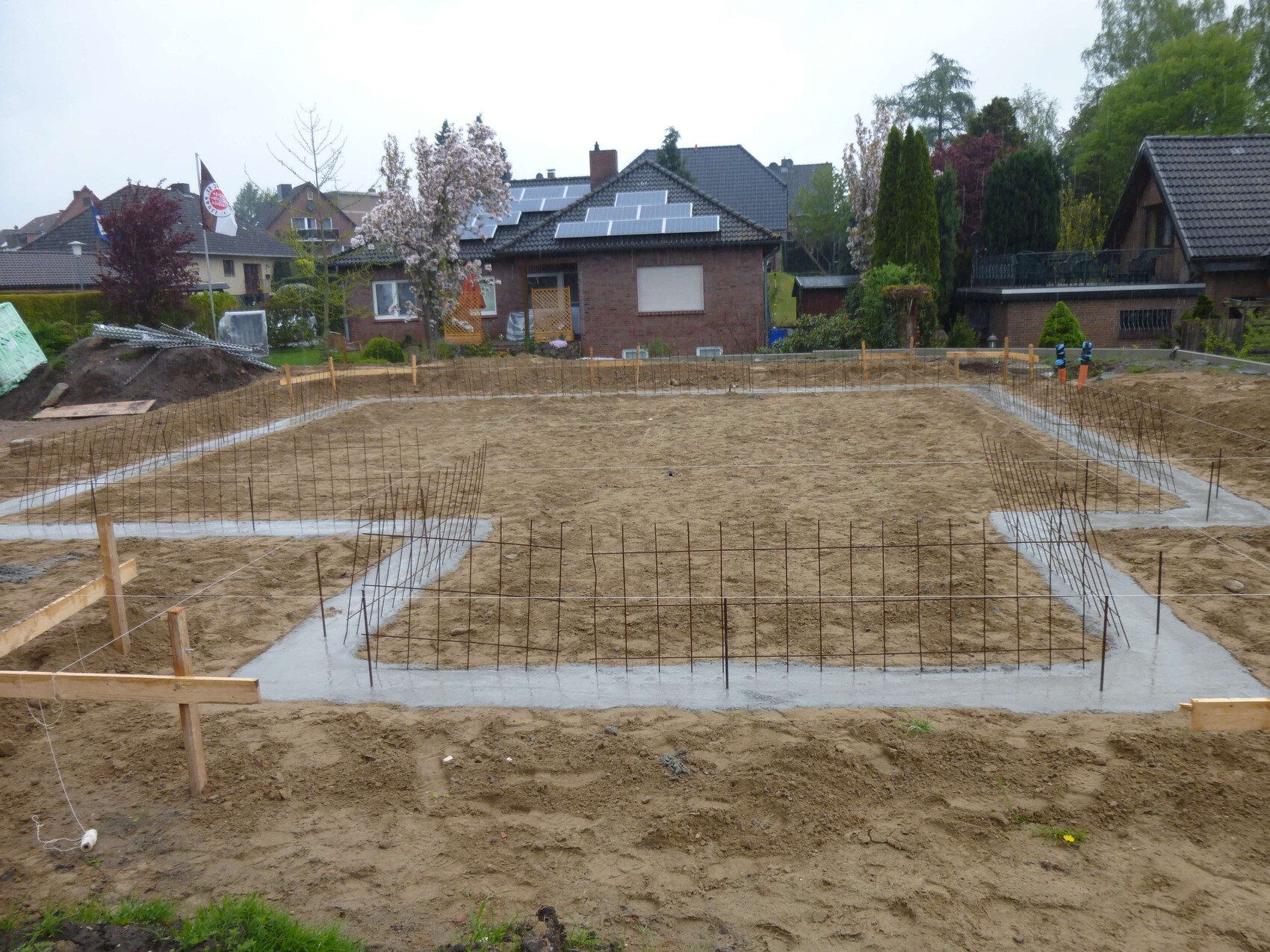

Schau. Bild aus SH Neubaugebiet.
Fundament mit Bewehrung aus Stahlstangen in einer Baugrube vor Wohnhäusern.

Man dämmt noch die Bodenplatte von außen falls WDVS zum Einsatz kommt...ansonsten ja unter die Bodenplatte und die Streifenfundamente macht kaum ein GÜ irgendwas, außer Folie.
Natürlich nur wenn nichts anderes gewünscht/bezahlt wird und nur nach "Standard" gebaut wird.
seat8809.02.19 11:44
Kenne es prinzipiell auch nur so hier wie Nordlys beschrieben hat...
