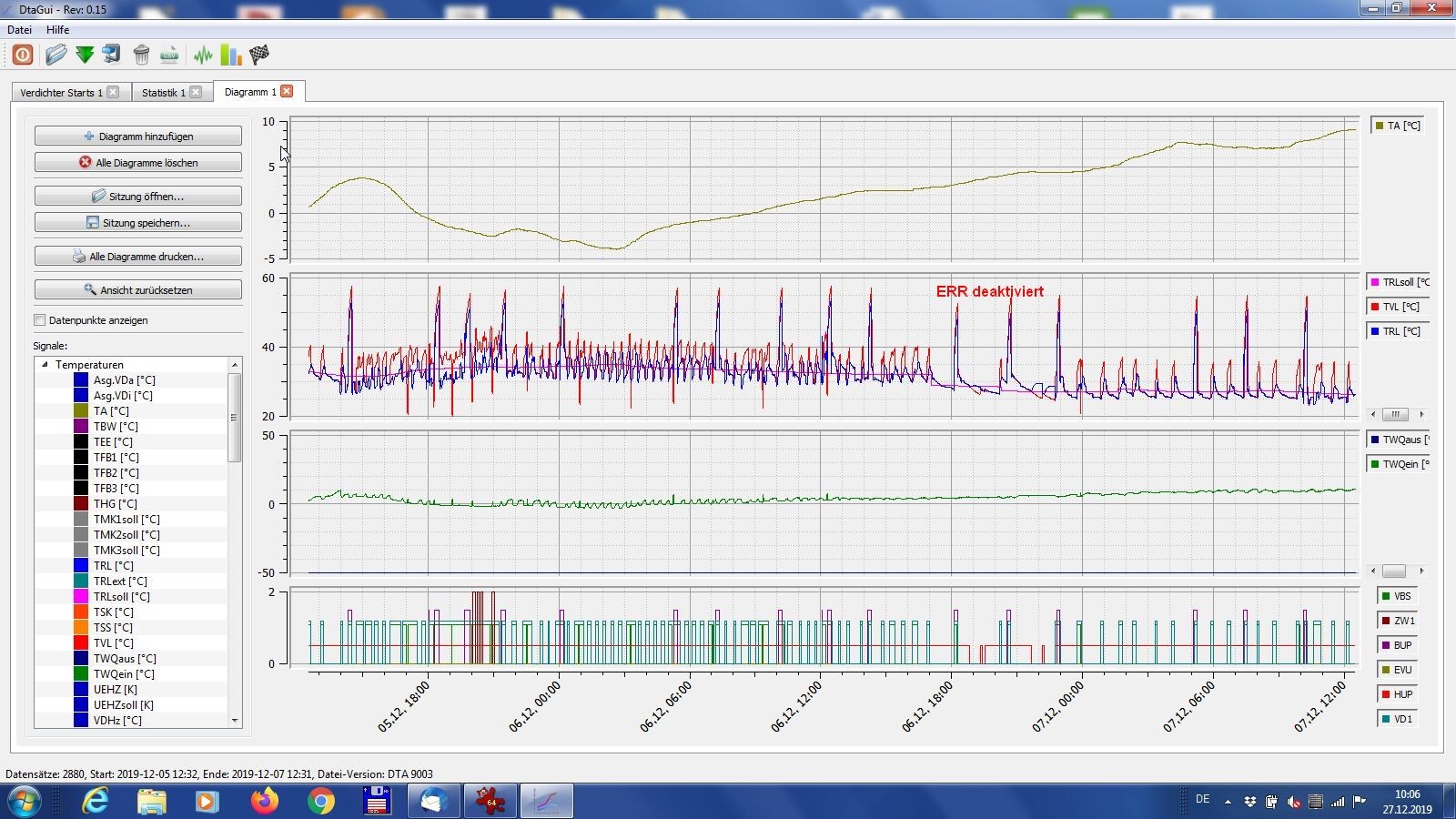

Habe inzwischen Daten zur Auswertung bekommen.
Hier sieht man schön die Auswirkung der ERR!

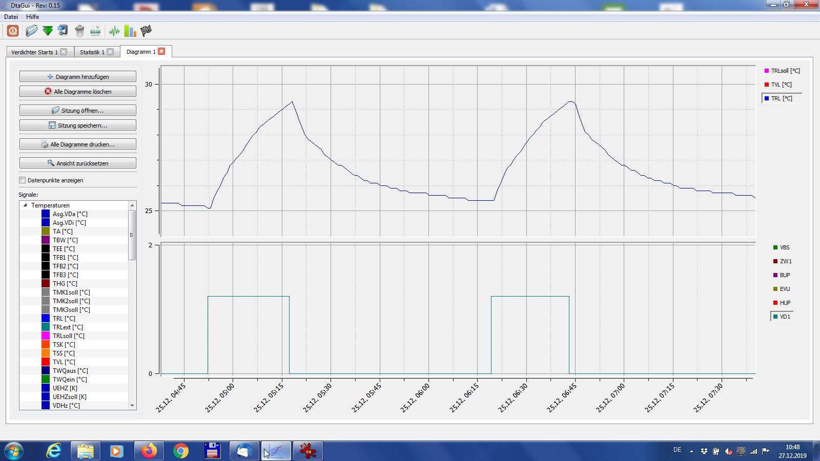

Das die Wärmepumpe noch nicht optimal arbeitet- zu viel taktet -
Screenshot einer Diagramm-Software: obere Temperaturlinie, darunter Pulsblöcke in Rechtecken.
liegt am Überstromventil.
Direkt nach Beginn des Heiztaktes kommt es zu einem Anstieg der Rücklauftemperatur, da warmes Wasser am Heizkreis vorbei direkt in den Rücklauf fließt. Dadurch wird das Abschaltkriterium zu früh erreicht, obwohl der Estrich noch nicht die gewünschte Temperatur aufgenommen hat. Nach Ende des Heiztaktes fällt folgerichtig der Rücklauf wieder schnell ab und es folgt der nächste Heiztakt. Zur Übersicht nur Rücklauftemperatur und Verdichter dargestellt.

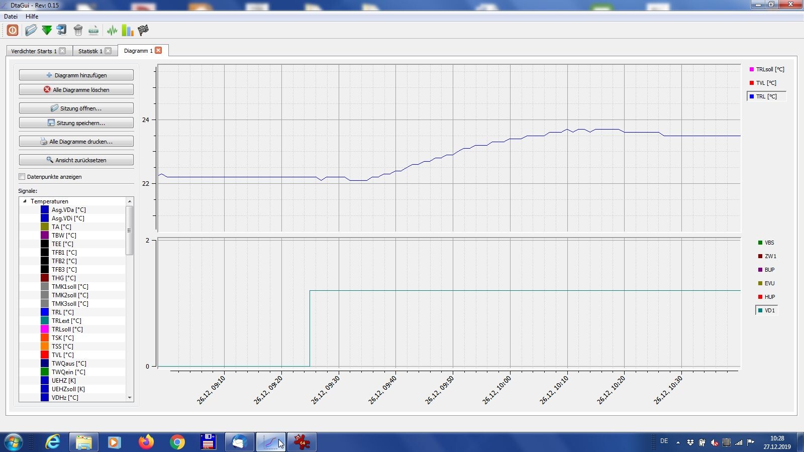

Wenn das Überstromventil geschlossen ist, steigt die Rücklauftemperatur erst verzögert und langsamer an wie im folgendem Beispiel. Anstieg der Rücklauftemperatur erst nach über 10 Minuten! Die Wärme kommt komplett im Estrich an.

Es ist ja zum Glück deutliche Besserung zu erkennen
Mal sehen was das ÜV noch ausmacht
chewbacca12327.12.19 13:56
boxandroof schrieb:
Schon zu?
Ich habe es jetzt mal von vier auf fünf zugedreht, taste mich langsam heran

Dann schick bitte ein neues DTA, mal sehen ob sich schon was ändert.
