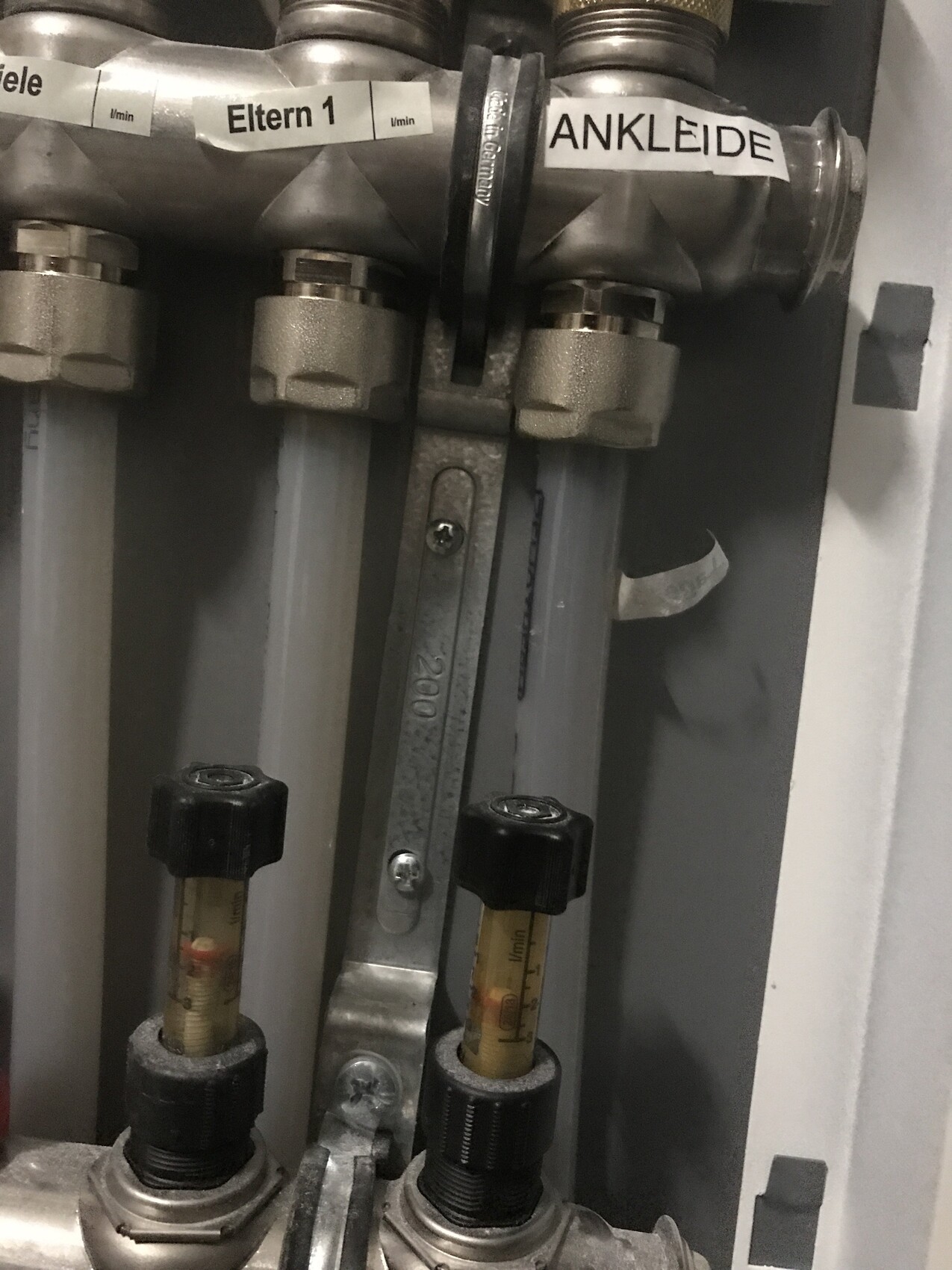

Ich bin jetzt gerade an den Reglern, habe die untere Mutter gelöst, und will jetzt oben drehen. Ich will jetzt nicht mehr zu viel Kraft rangehen, wenn ich leicht drücke bewegt es sich aber nicht, das obere schwarze Rädchen. In welche Richtung muss ich eigentlich drehen, damit ich weniger Volumen habe? Gegen den Uhrzeigersinn?
Wir haben hier heute Morgen wieder die Hitze, unerträglich im Schlafzimmer
Nahaufnahme eines Rohrsystems mit zwei Messröhren und Etiketten 'Eltern 1' und 'ANKLEIDE'.
bortel
17.12.19 07:58
also das ist doch nun wirklich keine Hexenkunst?
Weniger Durchfluss-->mit dem Uhrzeigersinn zudrehen, du siehst doch was am Topmeter passiert wenn du daran drehst?
Daniel-Sp
17.12.19 08:11
Genau so ist es
Und gleich prüfen, ob das Hauptbad noch mehr Fluß bekommen kann

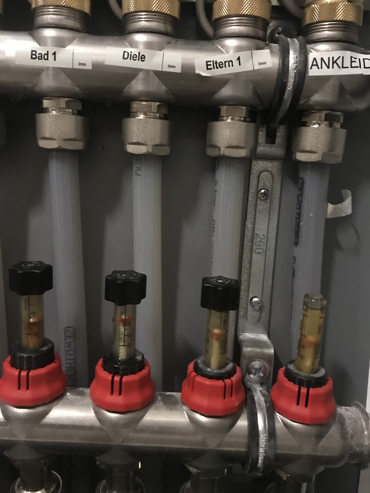

O. k., ich habe es herausgefunden, ich hab jetzt ein bisschen was hin und her gestellt an den Reglern.
Zum Beispiel habe ich den Fluren Energie entnommen, auch dem Elternschlafzimmer. Diese Energie wollte ich dem Bad geben, aber mehr als zwei konnte ich nicht einstellen, da kam Wasser raus gespritzt und ich habe es schnell noch mal darauf gedreht.
Im Bad hätte ich schon gerne 2,5 oder drei, da habe ich jetzt nur zwei. Naja, ich beobachte es mal.
Ich hoffe, ich habe den Volumen-Fluss im gesamten jetzt nicht zu sehr verringert. Denn den Fluren habe ich einiges entzogen, hier sind es ja 23,2°
chewbacca12317.12.19 08:23
Daniel-Sp schrieb:
Genau so ist es
So sieht es jetzt aus, siehe anbei.
Im Erdgeschoss wollte ich im Wohnzimmer mehr Energie geben, und habe auch dem Flur entzogen. Aber die Röhrchen, drei in der Summe für Wohnen, ließen sich nicht wirklich gut drehen. Und eines ist schwarz. Da habe ich mich nicht getraut :-/
Verteiler-Heizungsanlage mit vier Kreisläufen (Bad 1, Diele, Eltern 1, Ankleide).
Daniel-Sp
17.12.19 08:32
Ich hätte vielleicht der Ankleide ein bisschen mehr Fluss weggenommen.
Heute Abend hast Du einen ersten Trend.
den Gesamtfluss kannst Du ja an allen Röhrchen ablesen
Nach 24h hat sich das Haus neu Eingeschwungen, dann bitte wieder Rückmeldung mit Tabelle.
