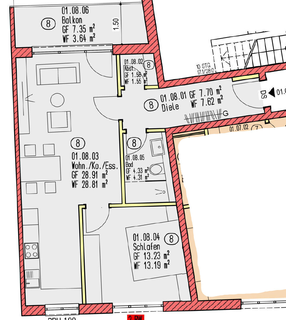

ich suche grade für eine Neubau Mietwohnung die Fliesen aus. Küche, Bad, Flur und Abstellraum bekommen die gleichen Fliesen in hellgrau. Wohnzimmer und Schlafzimmer bekommen Parkett.
Jetzt hat die Wohnung 59m² und die Räume sind eher klein. Auf der einen Seite sagt man ja dass querverlegte 30x60 Fliesen im Verband den Raum optisch etwas verbreitern. Auf der anderen Seite hat man damit auch auf kleinem Raum viele Fugen und 60x60 sieht klarer aus für's Auge.
Der Flur verspringt am Ende auch noch etwas, da würde 60x60 mit Kreuzverfugung vielleicht seltsam aussehen? Und im recht kleinen Bad gibt's eine schiefe Wand.
Was meint ihr dazu?

08.05.25 17:05
Da würde ich wg. des besonderen Grundrisses erstmal einen Verlegeplan machen. Da es nur die schmalen Räume sind, ist die Gefahr groß, seltsame Randbereiche zu schaffen.
Wie im anderen Forum schon geschrieben, würde ich die Tür der Abstellkammer nach außen aufgehen lassen.
Danke für den Hinweis. Wer macht denn so einen Verlegeplan? Das Fliesenstudio oder muss man das selbst irgendwie aufzeichnen?
Die Abstellkammer geht im aktuellsten Plan nach außen auf.
08.05.25 18:51
Wie ich im anderen Forum gerade noch geschrieben habe, würde ich auch die Badezimmertür nach außen aufgehen lassen. Und einen Verlegevorschlag gibt es da auch schon.
