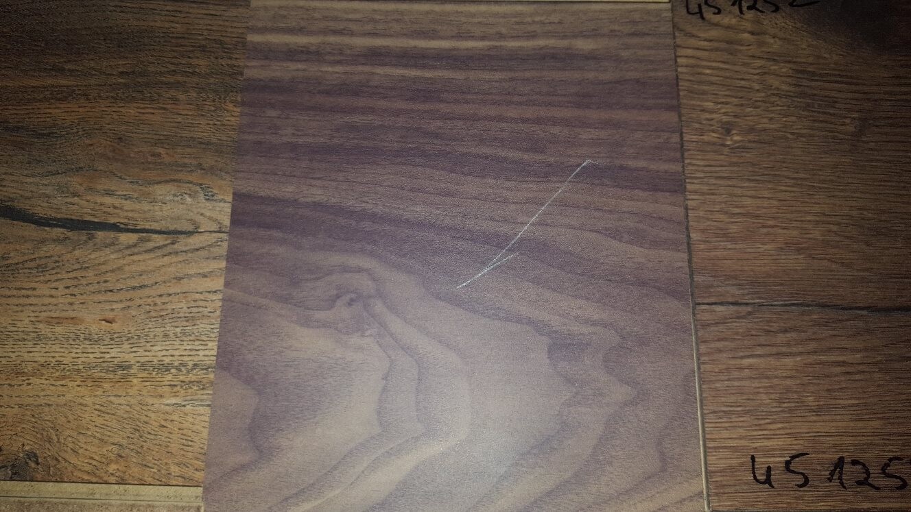

Wir haben uns in die ter Hürne lange Landhausdiele Nussbaum dunkelbraun als Multisense ausgesucht und bereits ein Muster hier.
Auf das Problem mit den Hunden gebe ich nichts, unsere Hunde machen sogar auf die Glasplatte vor dem Ofen Kratzer. Das da Laminat nicht mithalten kann ist mir persönlich klar.
Aber angeregt durch eure Beiträge habe ich mich an einen Test gemacht.
Wir haben das ter Hürne Muster genommen, einen Stuhl mit Filzgleiter darauf gestellt, mich darauf gesetzt und mit dem Stuhlbein hin und her gerutscht. Nichts ist passiert!
Dann sind wir in den Flur, Ikea Hocker aus Leimholz, ohne Filzgleiter, steht seit Jahren auf preiswerten Laminat ohne Kratzer hinterlassen zu haben. Dann haben wir den Hocker mit einer Ecke (alles an dem Hocker ist abgerundet) auf das ter Hürne Laminat gesetzt, ich habe mich darauf gesetzt, einmal vor und zurück, tadaa! Die braune Schicht ist weg und die weiße Schicht guckt durch, genau wie Vanessa es gesagt hat. Das geht leider gar nicht!
Selbstverständlich haben wir die Gegenprobe mit allen anderen Laminatproben von 10-28Euro gemacht...bei keiner sind Kratzer feststellbar!
Ter Hürne ist somit zu 10000% raus. Schade drum, hatten uns echt darauf gefreut und so gut wie fest gelegt.

Ich habe heute bei ter Hürne angerufen und denen den Sachverhalt geschildert. Die Dame war sehr auskunftsfreudig und hat mir geschildert das man mit dem Bodenbelag, welcher eben kein Laminat ist, Spaß haben kann wenn man denn mit Bedacht damit umgeht. Glaub ich ihr auch. Fand es auch toll das sie nicht versucht hat mir den Belag als außerordentlich robust darzustellen.
Ich würde nicht so weit gehen zu sagen, dass es sich hier um minderwertige Qualität handelt. Ich würde vielmehr vermuten, dass hier ein Bodenbelag hergestellt wird oder wurde, der sich besonders gut und warm anfühlt, was ja auch ganz klar gelungen ist. Aber um dieses Gefühl herzustellen, muss man halt einen Kompromiss eingehen, den Kompromiss der geringeren Oberflächenhärte und damit der Kratzfestigkeit.
Das ist meine Idee bezüglich der empfindlicheren Oberfläche.
Ich lade mal ein Bild meines Musters mit Kratzer hier hoch.
Ich versichere hiermit, dass ich den Kratzer mit einem Ikea Hocker aus Leimholz verursacht habe, ich habe keinerlei metallischen oder anderweitig harten oder scharfen Gegenstand verwendet.

Das sehe ich völlig anders. gerade die extrem hohe Belastbarkeit bewerben die auf ihrer Internetseite, ich zitiere:
"Dauerhaft hohe Widerstandsfähigkeit
Belastbares Oberflächenfinish
Fußböden sind permanent hohen Belastungen ausgesetzt. Eine sorgfältige Verarbeitung und hochwertige Materialien bilden die Basis für eine jederzeit sorgenfreie und intensive Nutzung.
Seine außergewöhnliche Belastbarkeit erhält Avatara durch seine robuste und ebenso leicht elastische Polymerschicht. Durch das besondere Oberflächenfinish hält der Boden auch den starken Belastungen des Alltags problemlos stand. Alle Avatara-Böden verfügen über einen quellgeschützten HDF-Träger mit einem optimierten Schutz gegen Feuchtigkeit."
....weiter heisst es....
"Nutzenklasse
Alle Ter Hürne Laminatböden und Avatara MultiSense-Boden® rangieren in den höchsten Nutzungsklassen nach DIN EN 13329. Wir garantieren daher eine langlebige Qualität.
AC4/32
Nutzenklasse 32 / AC4 (IHD-W-467)
Die Avatara-Böden dokumentieren ihre Belastbarkeit durch die höchste Nutzenklasse 32 (nach DIN EN 15468). Hierbei wird der Abrieb separat nach der strengen Werksnorm IHD-W-467 bestimmt."
Da wird man ja wohl mal mit einem Hocker o.ä. hin und herrutschen können. Was ist in einer Arztpraxis los, wo Leute mit dreckigen Schuhen reinkommen oder in Kindereinrichtungen, wo die Kleinen mit Stühlen rücken.....

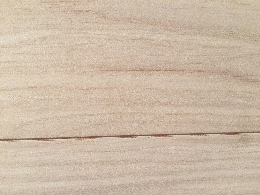

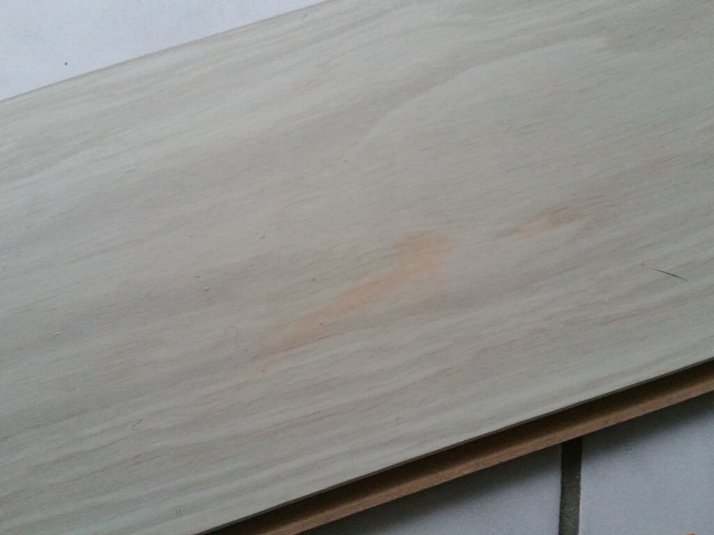

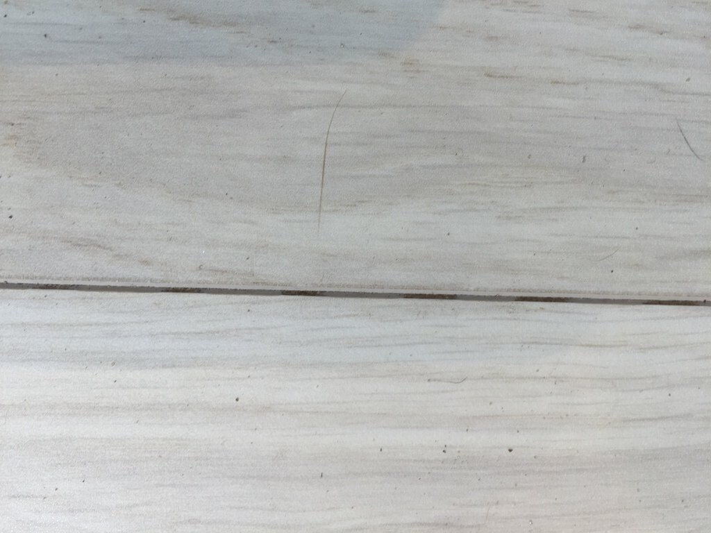

Geht gar nicht, ich bleibe dabei, hier wird minderwertiger Boden verkauft, der nicht das hält, was er vollmundig verspricht. Ich hatte sogar rosa Verfärbungen auf dem Boden von einem pinkfarbenen Memopapier, das auf den frisch gewischten Boden runtergefallen war. Nie wieder entfernbar, wie eingezogen in den Boden. Und in die Fugen haben sich quasi in nichts "aufgelöst". Na egal, wir haben ja jetzt einen neuen Boden und sind zufrieden.
