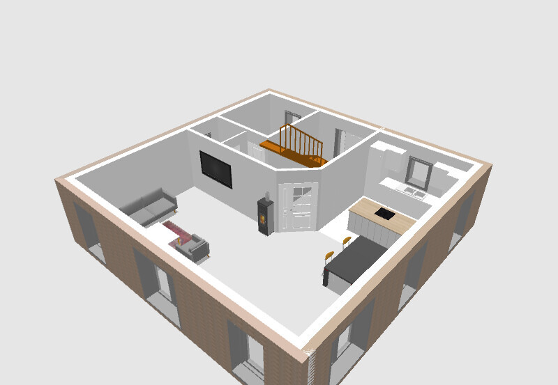

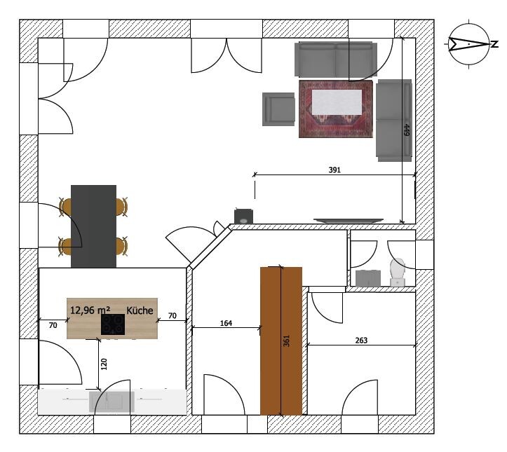

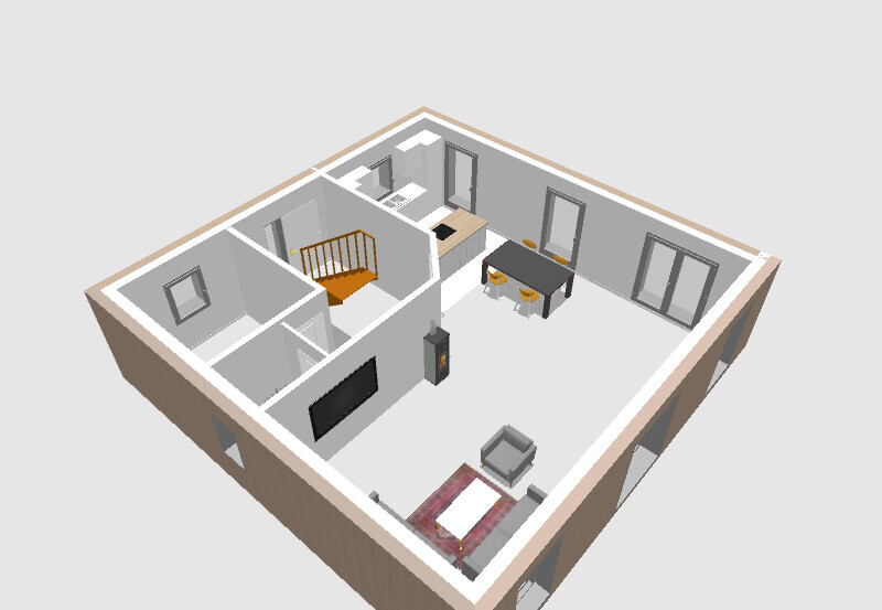

Hallo Allerseits,
Ich habe hier ein EG Entwurf geplant und bitte um Tipps zum Entwurf des EG einer Stadtvilla 10,1x10,1m.
Unglücklich bin ich mit der offenen Küche mit Insel.
Evtl. die Insel an die Wand setzen und noch ein Block mit 3er Hochschrank für Backofen / Kühlschrank / Apothekerschrank?
Ob ich die komplette Küche lieber vorziehen und den Gäste-WC vor einbauen sollte? Oder kleines Zimmer? Beachtet bitte den Kompass. Sollten im Wohnbereich (Couch) noch 1 oder 2 kleine Fenster mit reinkommen?

mondbau schrieb:
Zeig mir mal bitte wie du das meinst.
[ATTACH alt="Layout.JPG"]41708[/ATTACH]
Gemeint sein dürfte:
Aus Ansicht von der Straße aus Dein Haus breiter machen, dafür etwas weniger tief (=größerer Garten nach hinten).
Die rechteckige Form verursacht eine Längsachse in Nord-Süd-Ausrichtung, falls dies die Anforderung des Bebauungsplanes ist (?).
ltenzer
08.01.20 22:25
mondbau schrieb:
Schreibfehler: Ost-West Richtung wie die Pfeilrichtung
Okay, hast Du einen Auszug aus Bebauungsplan oder kannst Du den Teil mit der Ost-West-Achse zitieren?
mondbau
08.01.20 22:26
Stellung der baulichen Anlagen (§ 9 Abs. 1 Nr. 2 Baugesetzbuch)
Im allgemeinen Wohngebiet ist die Längsachse der Hauptgebäude grundsätzlich in Ost-West-Richtung auszurichten, entsprechend den zeichnerischen Festsetzungen für die jeweiligen Quartiere. Abweichungen von diesen Achsen sind bis zu einem Maß von 20 Grad zulässig, wenn dadurch eine effizientere Ausnutzung der Solarenergie erzielt werden kann.
ltenzer
08.01.20 22:40
mondbau schrieb:
Im allgemeinen Wohngebiet ist die Längsachse der Hauptgebäude grundsätzlich in Ost-West-Richtung auszurichten,....
Kenne mich mit öffentlichem Baurecht nicht so sehr aus.
Wäre eine Frage für die Experten:
Wird die Längsachse des Gebäudes durch die äußeren Abmessungen vorgegeben?
Oder durch die Firstrichtung?
Wenn letzteres zuträfe, wäre ja vielleicht ein Satteldach mit Ost-West-Firstrichtung möglich, auch wenn das Haus in Ost-West-Richtung geringere Abmessungen hätte als in Nord-Süd-Richtung....
