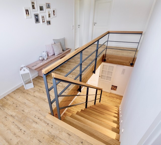

pagoni2020
11.02.21 21:39
Schau mal, das hab ich vorhin zufällig bei meinen Bildern gefunden. Mir wäre das so wie hier dann aber zu viel an Holz.
Moderne Holztreppe mit Metallgeländer, obere Diele mit Bank, Kissen und Fotowand.

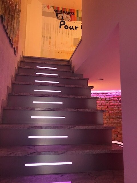

Schelli
12.02.21 08:40
Wir haben es auch verputzt.
Moderne Treppe mit LED-beleuchteten Stufen, violettes Licht, Ziegelwand rechts.

Zaba12
12.02.21 09:22
Ich steh ja auf Flachstahlgeländer. Wir haben ein Flachstahlgeländer draußen um die Terrasse drum.
Aber 1. sieht auf den ersten Blick günstig aus, ist es aber nicht und 2. (viel gravierender) in dieser Ausführung zahlt keine Versicherung der Welt, wenn dort ein Kind oder ein Besucherkind durchrutscht und runterfällt. Versicherungstechnisch darf ab einer Sturzhöhe über 1-1,2m (den genauen Wert weiß ich nicht mehr) kein Kinderkopf durchpassen. Gilt für drinnen und auch draußen.
