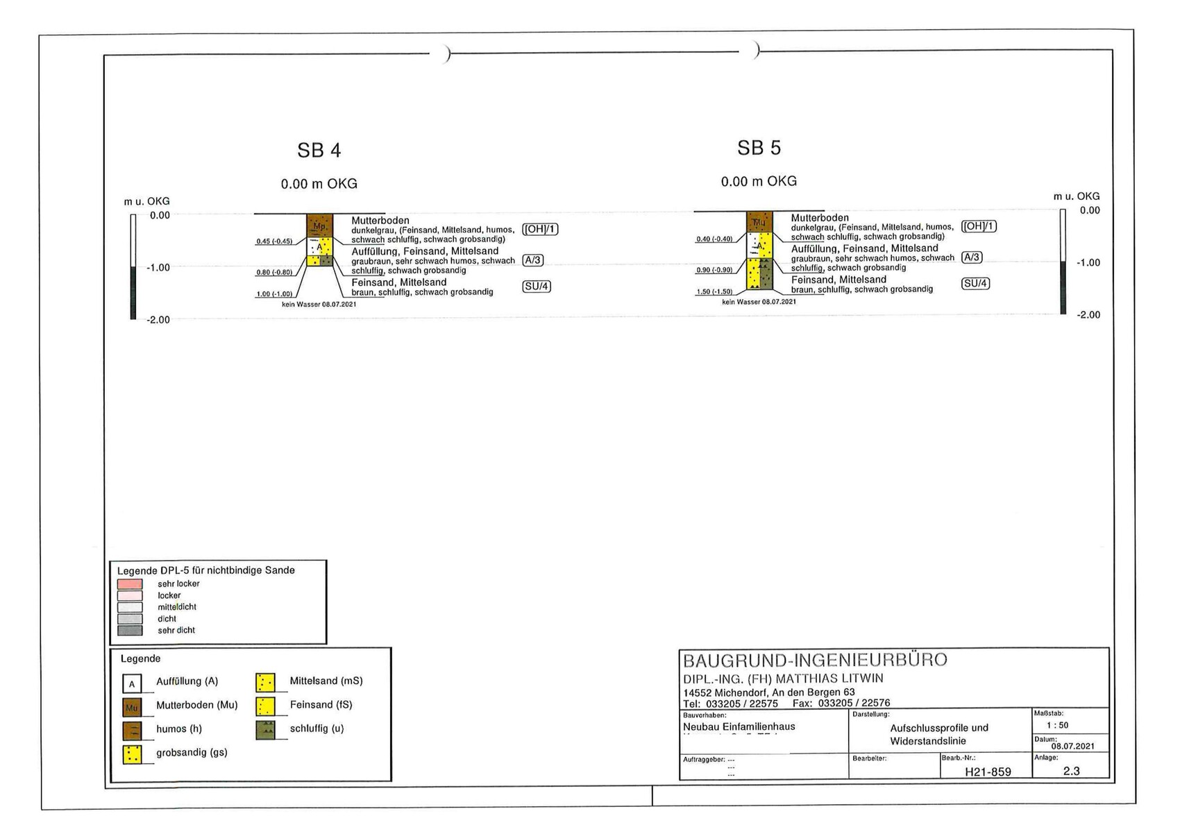

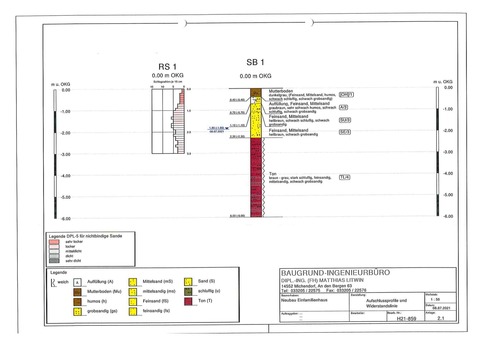

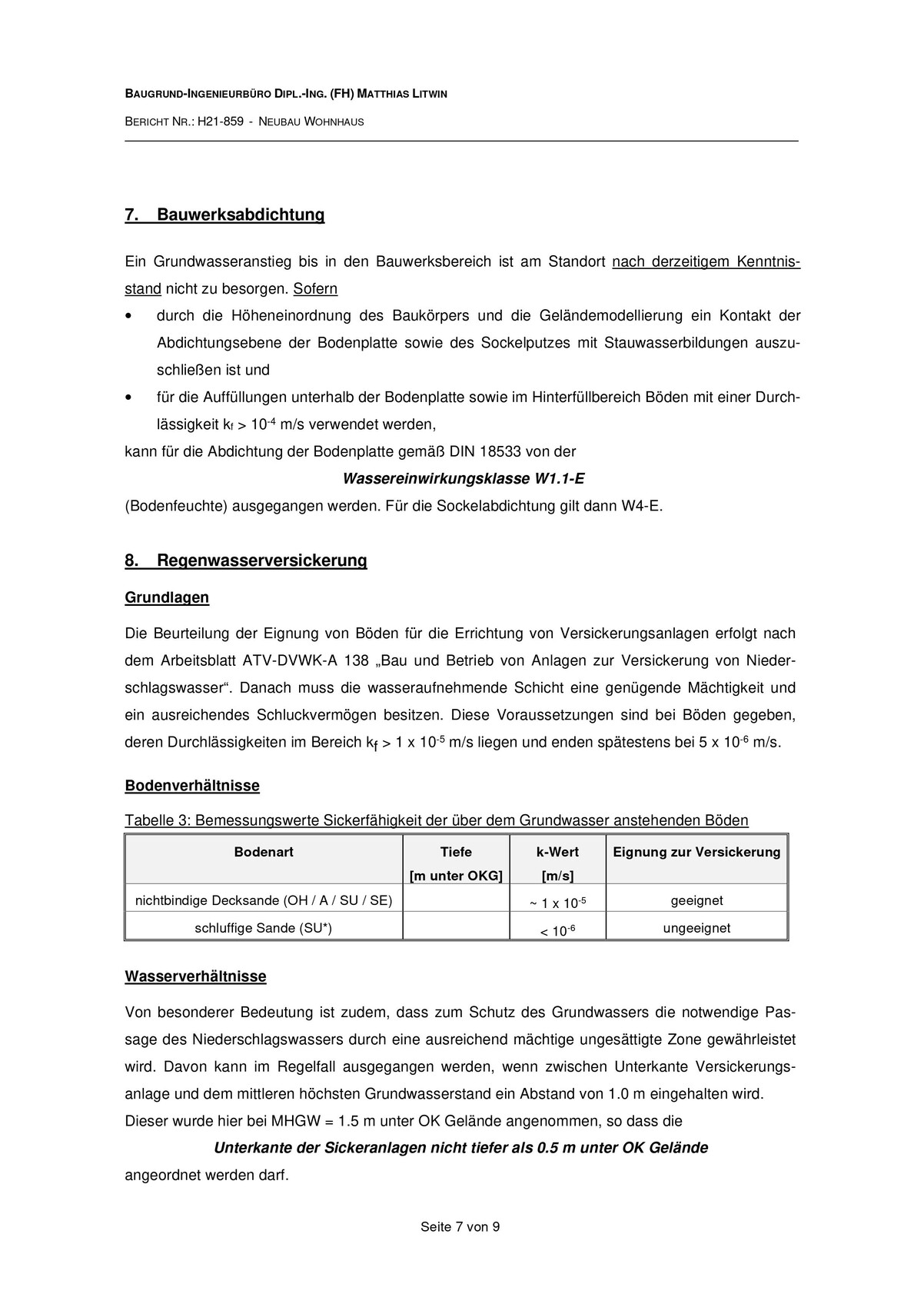

Matthias_121211.07.21 10:20Liebe Forengemeinde,

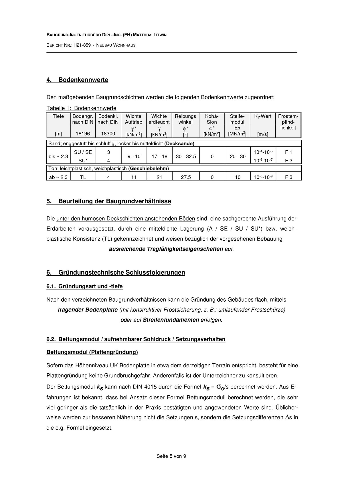

noch vor dem Kauf unseres Grundstückes durften wir ein Bodengutachten erstellen lassen. Die Ergebnisse liegen nun vor (anbei).
Da wir derzeit die Finanzierung planen haben wir unserem GU die Frage gestellt, mit welchen Mehrkosten wir durch das Bodengutachten (Gründung, Aushub etc.) zu rechnen haben. Unser GU (Verträge noch nicht unterschrieben, da alles gemeinsam mit Notarvertrag) hat uns mitgeteilt, dass wir eine Einschätzung von seinen Statikern und Planern erhalten, sobald wir den Bauvertrag und Notarvertrag unterschrieben haben.
Das stellt uns jedoch vor das Problem, dass wir nicht genau wissen, welche Summe wir nun als Puffer in der Baufinanzierung vorsehen sollen für die Mehrkosten.
Wir können das Gutachten nicht bewerten. Könntet ihr uns hierbei behilflich sein?

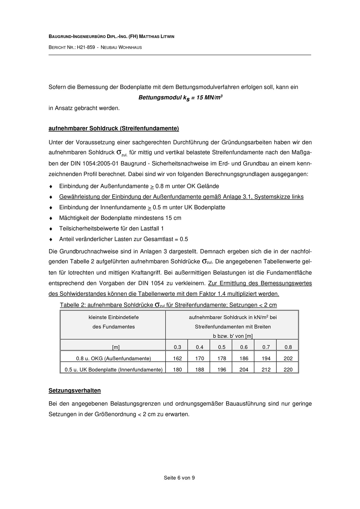

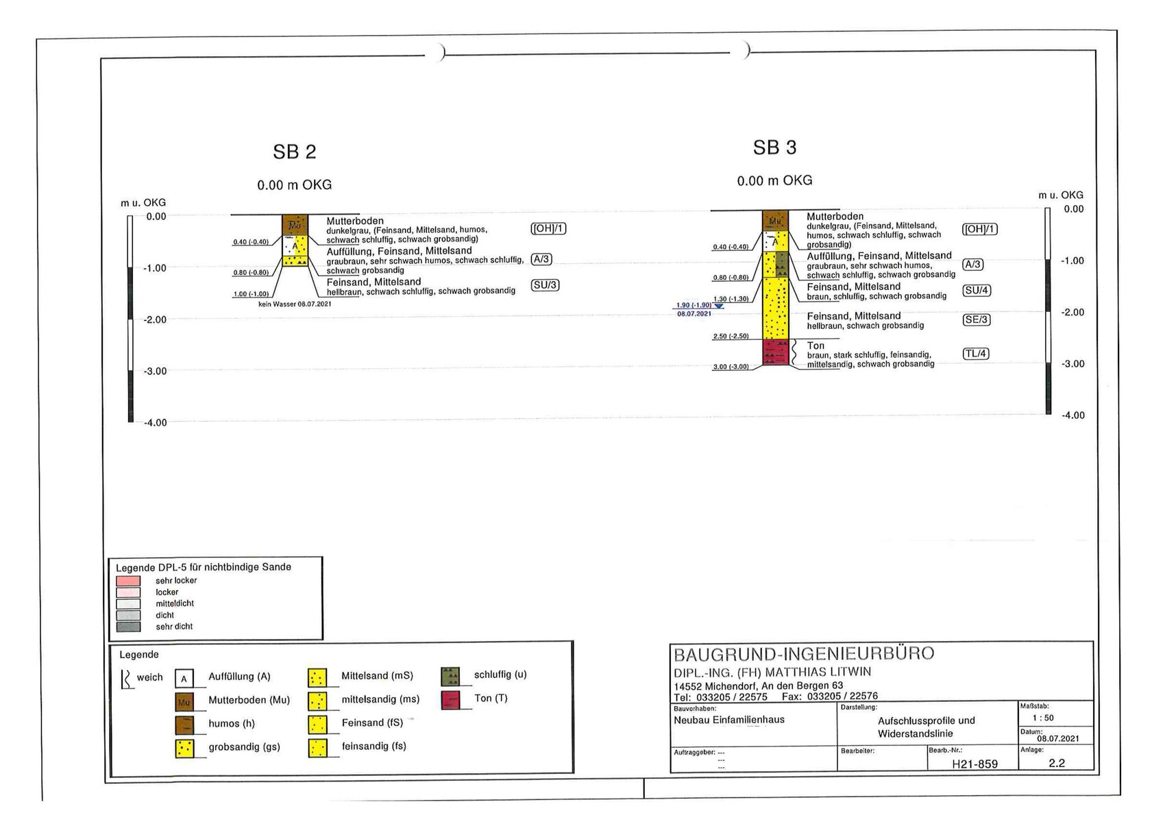

Dann sagt dem GÜ doch, dass Ihr die Erdarbeiten im Pauschalpreis inkludiert haben wollt, und er soll das bitte im Angebot berücksichtigen. 😉 So wie ich das Gutachten interpretiere, sind die Bodenverhältnisse gut und sehr nah an dem, was typischerweise ohnehin als Standard angesetzt wird. Da dürften also keine allzu hohen Zusatzkosten fällig werden.
@K1300S hat mEA Recht bzgl. des Bodengutachtens. Dennoch kennen wir ja nicht die Topologie des Grundstücks (Hang?). Auch wird es unterschiedliche Meinungen zur Ausbildung der Frostschürze geben (reichlich drainiertes Schotterbett oder umlaufendes Streifenfundament etc. Gerade bei Bodenaushub sind oft grosse Sprünge in den Kosten möglich. Ich würde hier trotz alledem Puffer einplanen.
Z.B. haben wir für Erdaushub ungeplante 10K je Haushälfte ausgeben müssen und unser Grundstück hat nur 70cm Höhenunterschied auf 28m Länge.
O

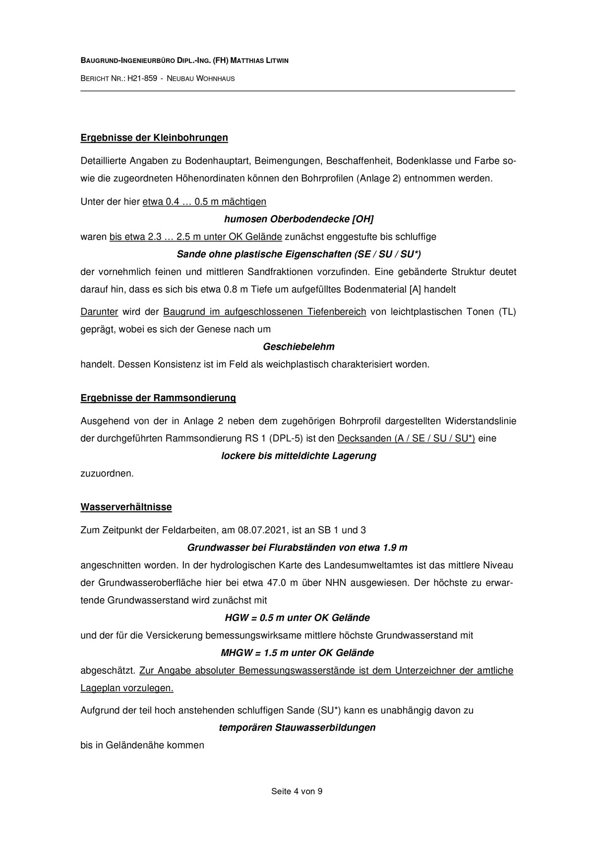

Osnabruecker11.07.21 15:28Mehrkosten gegenüber Standard dürfte sein, das der Oberboden Mehr als 30 cm beträgt. Ansonsten solide Werte und keine Katastrophe zu erwarten.

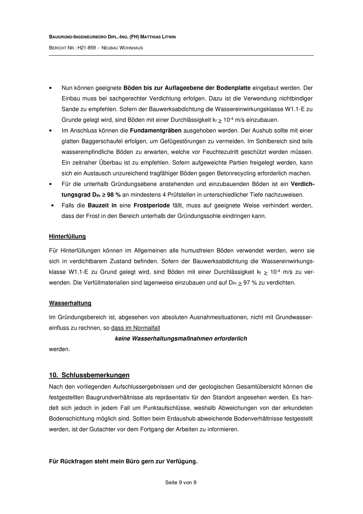

Versuche das Gutachten gegen Mehrkosten in den Vertrag mit aufzunehmen. Vor Unterschrift ist es meist günstiger.
Wenn er sich weigert etwas Puffer planen.
