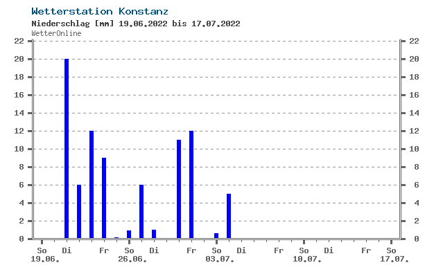

Ich weiß nicht wie es im Schwarzwald aussieht, aber in Oberschwaben haben auch schon einige Landkreise das bewässern aus Flüssen und Seen untersagt. Und auch wenn das mit dem Regen im Juni deutlich besser aussieht als bei Haydee (siehe Screenshot, sind aber auch einige heftige Gewitter dabei), hier sind auf unbewässerten Stellen schon diverse Brauntupfer zu sehen. Und die nächsten zwei Wochen ist praktisch nix angesagt.
Wetterstation Konstanz: Balkendiagramm Niederschlag (mm) pro Tag 19.06.2022 bis 17.07.2022
