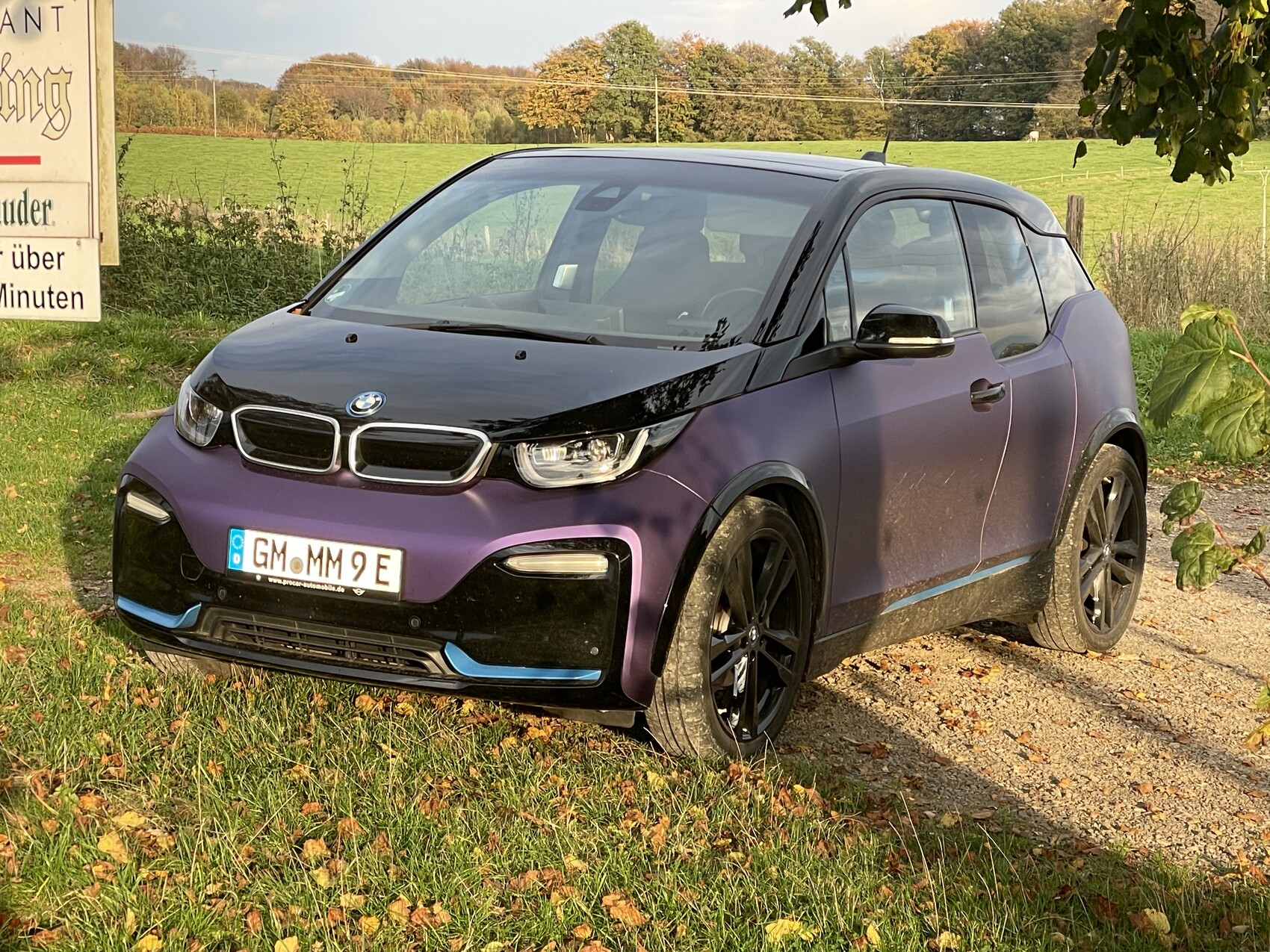

Wir haben im Februar 2024 einen 3 Jahre alten BMW i3S mit der "großen" Batterie gekauft. Der wird von uns beiden für alle kurzen Strecken bevorzugt.
Das Fahrverhalten ist ziemlich "erwachsen" und die Fahrleistungen sind sehr agil und allemal ausreichend. Der sehr kleine Wendekreis begeistert. Kurze Stöße sind hörbar, aber schlagen nicht durch. Wir gehören nicht zu den sparsamen Fahrern und brauchen je nach Wetterlage und Laune zwischen 13 und 18 kWh/100km. Damit kommen wir im Winter auf eine Reichweite von ca. 180 km, im Sommer sind locker 250 km drin. Ich nehme an, dass das geringe Gewicht von unter 1,3t dazu beiträgt, denn technologisch ist das Fahrzeug ja eine Art "Opa" unter den E-Autos. Die iPhone-Integration ist für mich ausreichend - natürlich ist das "Professional" System im i3S inzwischen etwas altbacken.
Die maximale Ladeleistung ist mit maximal 50kW nicht gerade üppig - allerdings flacht die Ladekurve erst bei über 90% etwas ab. Ich hab das nur mal ausprobiert, denn da der Kleine an der Wallbox zu Hause geladen wird und die Strecken ähnlich wie bei Dir kurz sind, ist die Ladegeschwindigkeit völlig egal und das Auto ist immer voll genug. Auswärts laden brauche es da nicht. Um es nicht zu verlernen, stecke ich den Wagen schon mal irgendwo an - auch wenn es parkplatzfreundlich ist. Das Laden mit geringer Ladeleistung ist ein Schlüssel für eine lange Haltbarkeit des Akkus. Unser i3S hat nach wie vor 100% der von BMW angegebenen Kapazität - und das mit inzwischen rund 75000 km Laufleistung.
Design muss man mögen. Ich finde die Innenraummaterialien sehr ansprechend und habe beim Gebrauchtkauf auf eine vollständig bestellte Aufpreisliste mit Lederpolstern geachtet. Leider gab es den dann nur in schwarz - Folie hilft. Und natürlich habe ich als Musikfreund dem Auto noch ein Anlagen-Upgrade von Audiotec Fischer gegönnt.
Elektroauto BMW i3 in ländlicher Umgebung geparkt, violette Lackierung
Hier mal ein Bild in typisch bergisch-dreckig.
Das dieses Auto nicht für die Langstrecke gedacht ist, versteht sich von selbst. Zu dem genannten Streckenprofil passt er sicher nahezu perfekt.
