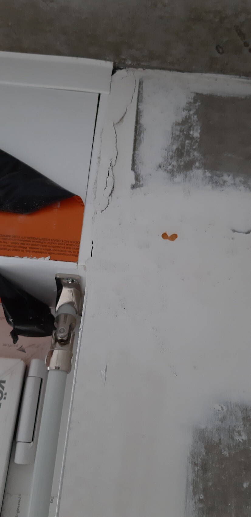

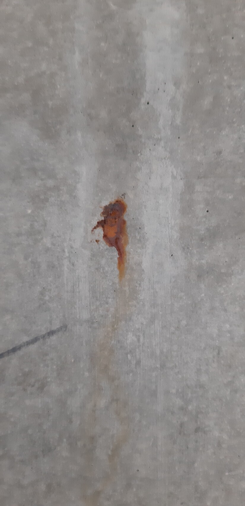

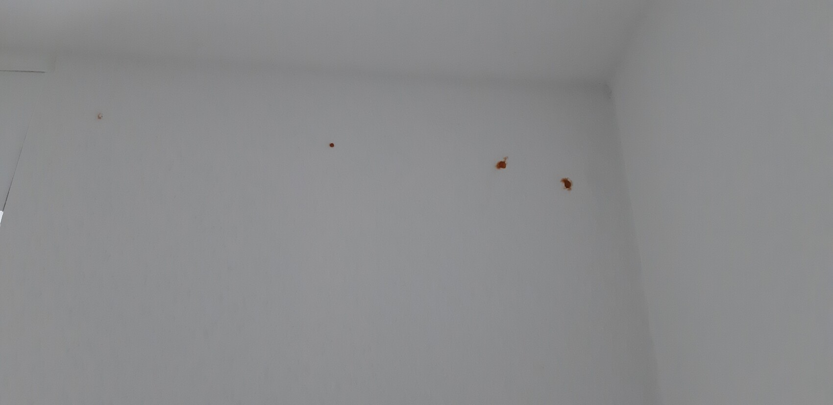

Hallo Leute,
wir bauen gerade eine Doppelhaushälfte. Bei einer Begehung habe ich nun entdeckt, dass an den Betonpfeilern Rostflecken an den Tapeten hervortreten. Ich vermute das kommt vom Rödeldraht, Bewehrungsstahl sieht man nicht. Ich möchte nun etwas gewappnet sein, wenn ich reklamiere. Hätte man die Betonwand vorm Tapezieren behandeln müssen oder genügt NOTFALLS die Billigvariante und man streicht die Tapeten einfach erneut in der Hoffnung, dass bei einer normalen Raumfeuchte kein weiterer Rost auftritt? Mit Reklamationen ist man bei unserem Generalunternehmer leider nicht immer erfolgreich.
Vielen Dank für Eure Unterstützung!

icandoit schrieb:
Streichen nutzt nix. Die kommen wieder.
Tapete runter Stellen ausschleifen. spachteln neue Tapete.
