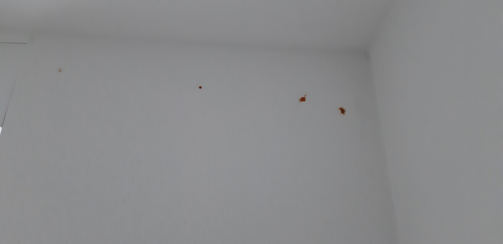

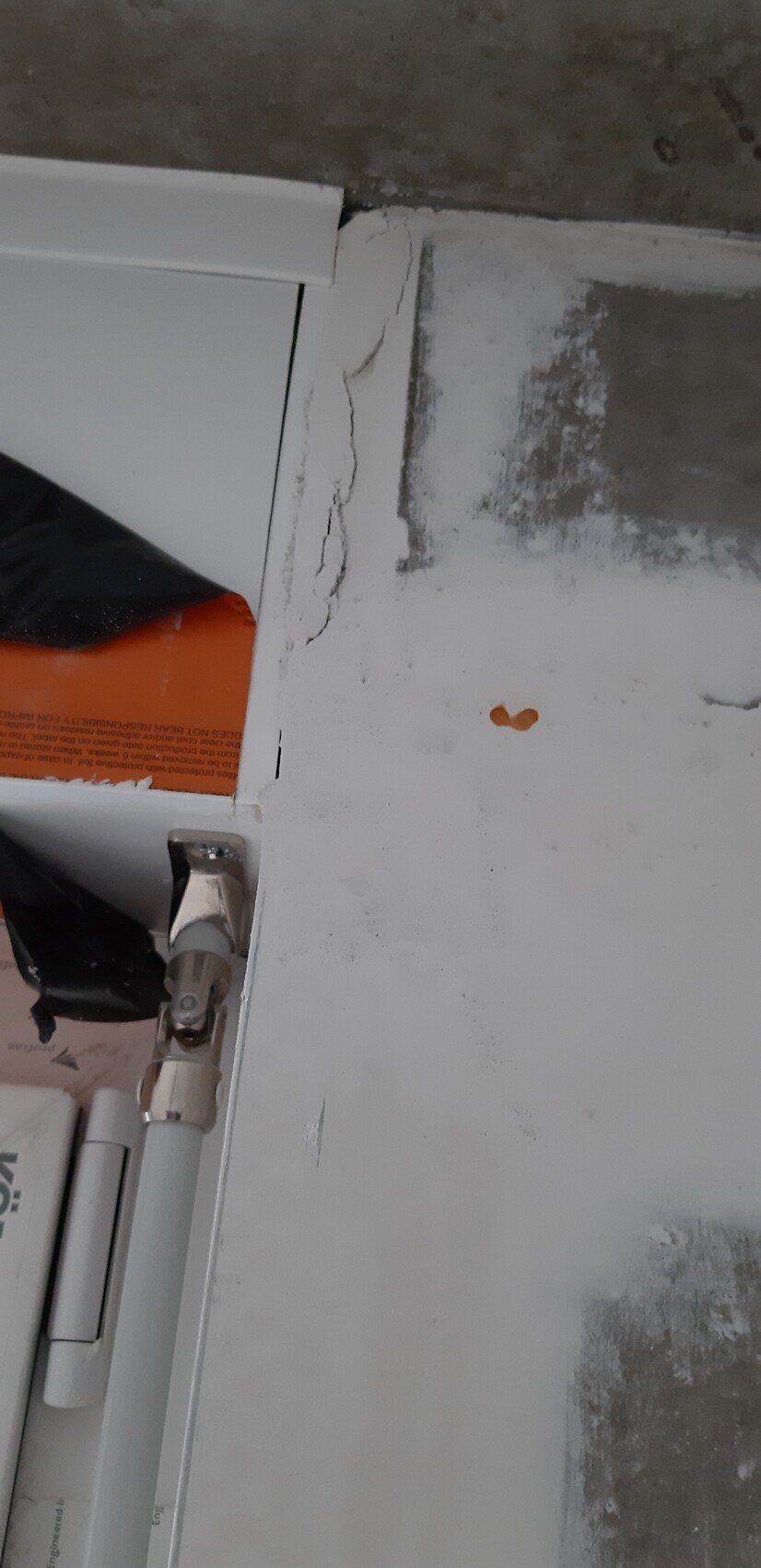

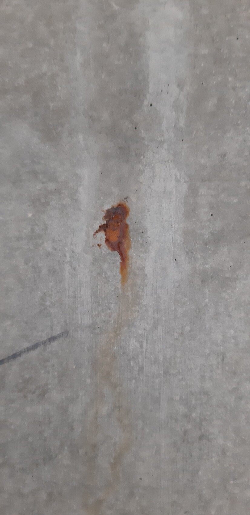

Hallo Leute,
wir bauen gerade eine Doppelhaushälfte. Bei einer Begehung habe ich nun entdeckt, dass an den Betonpfeilern Rostflecken an den Tapeten hervortreten. Ich vermute das kommt vom Rödeldraht, Bewehrungsstahl sieht man nicht. Ich möchte nun etwas gewappnet sein, wenn ich reklamiere. Hätte man die Betonwand vorm Tapezieren behandeln müssen oder genügt NOTFALLS die Billigvariante und man streicht die Tapeten einfach erneut in der Hoffnung, dass bei einer normalen Raumfeuchte kein weiterer Rost auftritt? Mit Reklamationen ist man bei unserem Generalunternehmer leider nicht immer erfolgreich.
Vielen Dank für Eure Unterstützung!
Nahaufnahme eines beschädigten weißen Türrahmens mit Rissen, Scharnier und offenem Innenbereich.
Kleiner rostbrauner Fleck auf grauer Betonoberfläche, orangebraune Verfärbung.
Weiße Innenwand mit drei rostigen Flecken, Ecke des Raums sichtbar.

Streichen nutzt nix. Die kommen wieder.
Tapete runter Stellen ausschleifen. spachteln neue Tapete.

Wir hatten bei uns Rostflecken an Eckschienen, die sich auch immer wieder durchgedrückt haben.
Ein Maler hat uns dann ein Isolierspray empfohlen. Damit dann behandelt und drübergestrichen. Nichts kommt mehr durch.
Weiß aber leider nicht mehr wie das Spray heißt.

Dürfte aus der Gesteinskörnung des Betons kommen.

Wenn ueberhaupt, dann gibt es Rost wohl eher wenn Eisen da ist. (hoechstens bei Stahlfaserbeton moeglich)

Ich verstehe nicht, warum man so hochgestochen Antworten abweist, wenn man offensichtlich nicht ausreichend darüber Bescheid weiß.
Wie man weiß, ist die Gesteinskörnung ein natürlicher Stoff. Und wie bekannt sein dürfte gibt es auch Gesteinskörnungen mit einem Eisenanteil. Ist so eine GK vorhanden können diese Schäden entstehen.
