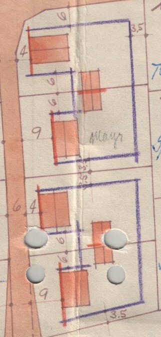

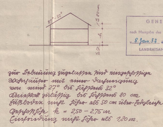

Hier sind zwei Screenshots von dem Bebauungsplan.
In der Tat ist das die Baulinie und auch stimmt es, dass der Nachbar versetzt, näher zur Strasse platziert ist.
Ich hatte die 1/3 Wohnkeller zu 2/3 Nutzkeller erwähnt, nicht um eine Mischkalkulation zu bekommen, sondern für die Abschätzung für die Frage: "Kellerfläche nach über die Erdoberfläche verschieben".
Bei 100% Nutzkeller wäre diese Frage sicherlich anders zu beantworten, als bei 100% Wohnkeller. Oder ?
In der Tat ist das Grundstück groß genug. Und auch der Bebauungsplan gibt ausreichend zu bebauende Fläche her.
Mich hat ja nur die Frage umgetrieben, wie es sich verhält wenn da schon ein Loch ist, da der Bestandskeller eh weg muss.
Inwiefern ein Haus ohne Keller günstiger oder teurer ist, als ein Haus mit Keller. Wenn die Flächen in beiden Fällen identisch sind.

nordanney
01.01.25 16:54
Die Antwort hast du schon oft genug hier erhalten. Öfters fragen ändert nichts.
