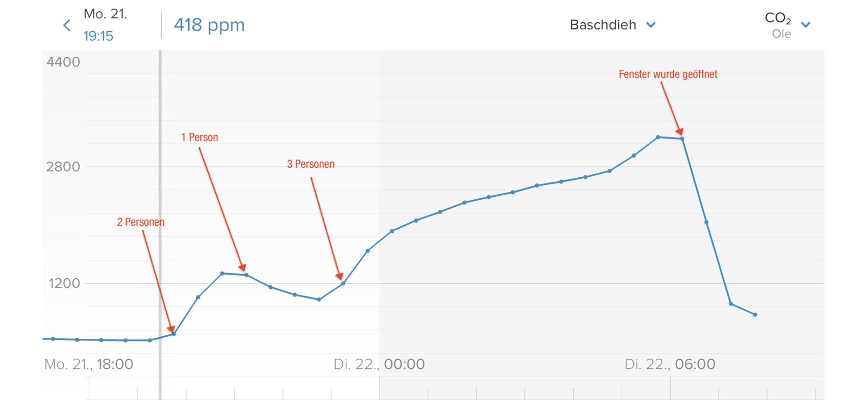

Erstmal vielen Dank für eure ganzen Antworten - ich habe mal meinen Architekten damit konfrontiert - mal sehen was der nun meint.

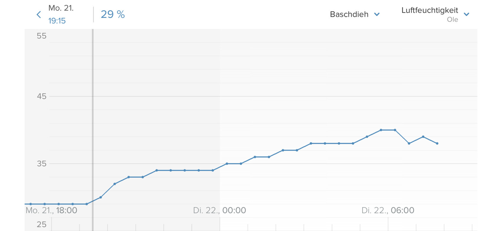

Vergangene Nacht habe ich noch mal mittels meiner "Netatmo" Station das Schlafzimmer "überwacht" Man sieht ganz gut, dass offensichtlich auch die eingebaute Lüftungsanlage den CO2 Gehalt bzw. die ansteigende Feuchtigkeit nicht weg lüftet - was ich auch sehr seltsam finde:
Graph zeigt CO2-Werte im Raum über Zeit mit Belegung und Fensteröffnung

Liniendiagramm zeigt Luftfeuchtigkeit über Zeit, Mo 21 18:00 bis Di 22 06:00.

In welcher Stufe läuft sie denn? Die Grundstufe ist bei uns nur als Gebäudeschutz ausgelegt. Wenn mehrere Personen im Haus sind muss es schon die nächste Stufe sein.
Die Anlage läuft im Automatik-Programm und hat immer so um die 160m3/h
Laut Berechnung:
Lüftung zum Feuchteschutz: 48 m3/h
Reduzierte Lüftung: 112m3/h
Nennlüftung: 160m3/h
Intensivlüftung: 208m3/h
Eingestellt wurde die Zehnder Anlage auf folgende Werte:
Abwesend: 50m3/h
Stufe 1: 115 m3/h
Stufe 2: 160 m3/h
Stufe 3: 210 m3/h
Seit einigen Tagen steht nun plötzlich im Display: Frost Disbalance - hat das vielleicht was zu bedeuten?
